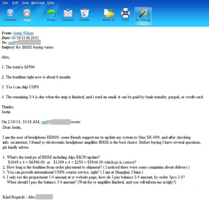

2. 发了mail给Justin,那位老兄说的6个月交货期是否靠谱?

6个月。。。他真是睁眼说瞎话了啊。。。请X2
请x3  发表于 2014-2-19 14:19
啊,不会吧。比订一辆特斯拉时间都长  发表于 2014-2-19 01:15

好像6个月不靠谱  坛子里有XD最少一年..........

如果追求完美,那可以考虑BHSE,它的做工是最好的。但是坑爹的发货期,我发信问justin的时候,他回复是4个月交货。
现在14个月了,还没交货呢。
