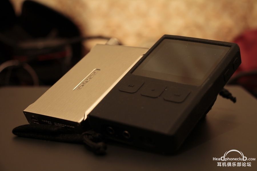

DX50,作为一款定位在1500级别的便携播放器,  优势在于其体积相对小巧,这是DX100,C4等体积庞大的国砖所不具有的,而且音质也能适应普通烧友户外使用的需要。直推也能出一定素质的声音。离随身发烧级有距离,但又比随身入门级(500-800)这个价位的播放器好。针对不同需求的发烧友及爱好者,这里分享我的一些配搭见解:
1. 捆绑党:
大致分为以下两类:一类是只用LINE OUT,所以这些朋友需要为自己的DX50配备一只便携耳放。DX50的译码部份是用威胜公司WM8740做译码芯片。有不错的素质。找一只合适自己口味的耳放是必要之选。我手上耳放不多,现在的主力耳放有两只,一台是森韵的PX-M1,另外一台是性价比很高的FiiO E12。PX-M1属于比较平衡耐听的风格,口味中性偏,三频均衡,设计小巧。最大的优点是节能,充足电的PX-M1你平均每天听5个小时的状态也足够熬两周基本没压力。而FiiO的这台E12,同样不是浓汤型的产品,虽然声音的细腻度不算达到极致的概念,但胜在耐听,声场不算宽,有不错的包围感。最难得的是与好几款动铁耳塞配合都有不错的效果。实际使用上,也是一款平衡而质朴的耳扩。最大优势在于它有很高的性价比,而且外观简洁朴素,不花哨。当然了,这两款耳放,算是比较百搭的产品,没有说特定针对那款耳机,对器材也不怎么挑,所以这里推荐并分享给大家。
2. 超级捆绑党:
何谓“超级”当然是折腾到尽头的那种了。大家应该会留意到DX50机子头顶上的那个输出孔吧?同轴输出。虽然有些朋友会微词这不是标准的同轴输出。但依旧难以阻挡某些喜欢弄个便携式解碼朋友的步调。一根3.5mm对RCA的同轴线,加上一台便携解碼,再外加一个便携耳扩,三件套是这样实现的。虽然这些玩法是小众行为。但依旧会有那么一小众群体为自己而活着。其实发烧这东西,有时候只要自己喜欢就无所谓了,别太过介意别人如何看待。做自己想做的,玩自己想玩的。烧唱片也好,器材也好,是为自己,而不是为别人。目前,市场上提供选择的便携解碼其实不算太多,比起便携耳放明显少。近一两年声名大噪的SONY PHA系列已经推出了第二代。功能和音质均比第一代有了一定的进步。但价格相对会比国内产品高。在外观设计出色,品牌知名度较高等因素影响下,SONY的这个系列产品,还是赢得不少高烧朋友的青睐,至少有不少有条件的烧友愿意为它买单,担任这个吃螃蟹的角色。另外,在国产品牌里面,乂度科技的XP-1与SONY PHA系列的功能类似,均可以译码耳放两用。而市场售价,乂度科技的这款XP-1会相对实惠。另外,作为纯便携译码,无耳放功能的产品里面,Miniaudio自家的便携解碼DB2也是一个不错的选择,采用了双WM8740译码芯片结构,拥有高解析力和强悍的硬素质,令到DB2成为了一台实力派悍将。
3. 直推党:
相信大部份购买DX50的朋友,应该很多人都会作出这个选择---直推上路,而作为DX50这个级别的数字播放器,其市场定位,本来也是针对这类人群。有一定的素质,较佳的乐感,适合通俗类乐曲的播放,能较佳地配合低阻便携耳塞发挥,并输出良好的声音效果,这就是1500这个档位的小国砖的使命。当然,DX50也不例外。能完成这个使命,就必然会赢得直推党的青睐。大家都能理解,直推声音很难达到极致的层面,但在户外使用相对方便,权衡之后,烧迷们都愿意接受一个在声音素质与便携性之间取得理想平衡的播放器。接下来就是配一款适合自己的耳塞。如何取舍往往是一个需要仔细考虑的问题。其实最重要的,是要知道自己的听音口味。值得欣慰的是,作为以直推为主去定位的播放器群当中,DX50算是属于比较百搭的音源。对声音的渲染度不重,所以大家可以根据自己的听音习惯以及偏好的音乐类型,放心地选择适合自己的耳塞产品。但这里建议大家尽量使用阻抗不超出32奥姆的低阻耳塞。高阻耳塞不利于直推。市面上耳塞品种众多,如何选择合适自己的耳塞呢?当你把音源定下来了,可以根据你的音源声音风格的特点去斟酌,而品牌里面,每一家品牌都有自己的风格特点,同一个品牌,不同的产品型号,定位不一样,同样有着产品自己所独有擅长之处。选择时,还要结合自己听音习惯和所喜好的音乐类型去选择。舒尔,西石等美国动铁耳塞品牌,旗舰产品都有相当素质,但这两家的顶级型号,中频段都不错,细节出色,人声表现可圈可点,声音有相当的韵味。音特美的ER4P则属于质感良好,密度感出色,但声音略偏薄的风格,配DX50听女声作品不错。但如果听蔡姐姐之类的,或者就稍微嫌薄了一点。如果喜欢听小编之类的,这里推荐一款平衡且杂食的耳塞,XBA-30,这款耳塞,有素质,听感也过得去。最难能可贵的是,价格相对亲民。但由于定位在次顶级的位置,所以被注意到的机率不高。但如果喜欢杂食类的朋友,大可找地方去试听一下。最后说明一下,其实DX50开到高增益,去驱动一些32奥姆以内的低阻便携耳机,同样可以玩一番。至于能否尽兴,就要看自己了。SONY MDR-1R是听流行八音盒人声作品不错的选择。喜欢流行类通俗音乐的你,在拥有DX50之后。MDR-1R也可以纳入考虑范凑。

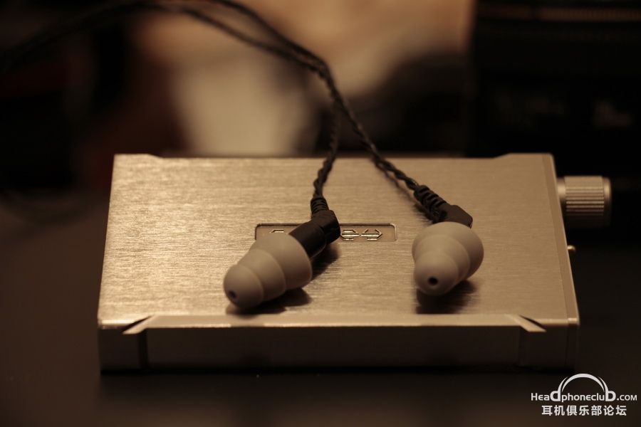

1)比才《阿莱城姑娘》-小步舞曲 (DECCA版)
音源:DX50
耳塞:ER4B (Etymotic)
耳放:PX-M1 (森韵)
这是一张出自DECCA的唱片,由迪图瓦指挥蒙特利尔室内乐团演奏。唱片收录了两部脍炙人口的两部音乐作品,分别是<阿莱城姑娘>和<卡门组曲>,而这里选听的是选自<阿莱城不娘>的第二组曲中的第三节-小步舞曲。而使用的耳塞是音特美旗下的经典之作ER4B,也因为ER4B是一副高阻的耳塞,所以这里特别地用了森韵的PX-M1作为驱动放大器,以保证足够的驱动力去推ER4B。
这套组合曾经一度是我户外的搭档,森韵的PX-M1,体积小巧,驱动力良好,而且续航时间惊人,声音修饰不多,搭配ER4B的听感还是挺适合的。DX50我就不多说了,小砖块,口袋音乐用户的首选。户外我一般带两条耳塞,其中一条就是ER4B,听小协很对味。ER4B使用已经有7年了,使用时间超过一万小时。也是我手上的一众耳塞里,最熟悉的耳塞。这首曲在这套组合的演绎下,让我满意的有以下几方面,背景的漆黑度,声场,细节,通透感。乐曲的开端是长笛和竖琴的组合,为乐曲拉开了序幕。乐曲的第一段都是这两位主角在一唱一和。ER4B下的长笛,具有相当不错的穿透力,虽然空气感和厚润度还是逃不脱动铁耳塞的特色,声音整体偏薄,但那份干净和利索,是ER4B给我最深刻的印象,密度感很高,而略微带点刻板,有些朋友归结为没感情,但前端的DX50+PX-M1其实已经投入了足够的感情啦。那种曲高和寡的感觉已经淡化了很多,听感,乐感相对平易近人了。但特色还是要保持的。所以这种薄,这种密度,这种略带攻击性的穿透,这种漆黑的背景……仍然是我熟悉的ER4B,竖琴的每一下拨弦都很清晰,不会被长笛的攻击性节奏所打断,第二部份我归结为高潮吧,因为乐感很澎湃,在管弦乐齐奏时,的动态是第一段无法比拟的。DX50的控制力还算是不过不失了,弦乐群没有和管乐组“打架”,乐器的分离度有一定水平……动态的起伏能基本在控制之中……其它什么声场,空间感,分离度,等等,当让不能与我一直用来听古典的DX100比拼,虽说古典音乐不是它的拿手戏,但能有这样的演出也是值回票价了。与高阶的DX100比较,基本是没有任何优势,但在这个级别的机器里,DX50加一台素质相当的耳放,还是可以给一些随身听古典乐迷惊喜一把。当然,切勿与顶级的播放器加耳放接大耳机比较,这样意义不大。乐曲最后一段也是我自己最喜欢的一段(没有之一)。因为巴松管的加入,使得整个乐曲的氛围感起了变化,虽然节奏,乐器基本上和第一段相仿,但巴松管所演奏的低频,让原本清淡的乐感一下子变得有色彩。ER4B演绎巴松管依旧欠缺厚度和木管乐那种独有的空气感,但我这条经过10000多小时洗礼的ER4B,那种硬绷和刚强的感觉已经相当相当不明显了。除了声音稍稍偏薄,其它基本可以被忽略。整首乐曲下来,这个配搭在兼顾了前端组合的人情味之余,也保证了乐曲底蕴干净和清爽。这就是这套组合所带来的特别感觉。虽然感情分不高,但听古典,这种感觉还是有的。

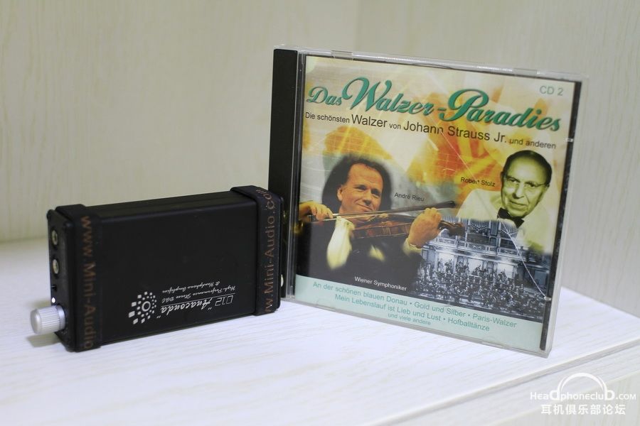

3)一口气读到这里,大家是否有点累了,好……接下来分享的第三首音乐,算是氛围感相对轻松一些。可以缓解以下大家的紧张度。第三首古典音乐,是一首由Andre Rieu和Das Maastrichter Salon-Orchester演奏的音乐,歌曲选录自BMG唱片出版的《Das Walzer-Paradies》CDII里面的一首现场录音作品。歌名叫:<Lippen schweigen>(相对无语)
音源:DX50
耳塞:R40(丽声)
这首现场音乐,气氛很好,在外国的很多现场音乐会,都会出现观众和乐队互动的情景,这首歌就是如此。R40也是一款很适合古典音乐播放的耳塞,横向声场良好,空间感也有一定优势。一方面可以弥补了DX50在听古典录音时候,声场不算出彩的不足。当然了,DX50听流行录音就完全没有问题。这首现场演绎的乐曲,主角当然是那把小提琴啦,而驾驭这把小提琴的,是著名的小提琴演奏家兼指挥Andre Rieu(安德烈-里奥),而配合这位主角的有这一队由安德烈本人带领的Maastrichter Salon-Orchester(玛斯特里赫特沙龙乐团)。这首歌的录音很有活力,音乐所带来的那份生命力和鲜活感很强烈。虽然R40的声音风格就是直白而淡然,但在DX50的驱动下,播放这首音乐,乐感一点也不刻板,不冰冷。反而,听感不算紧绷,虽然耳塞所体现的声场和真实现场有差距,但R40在这首音乐里所体现出来的场感,仍然让我感到欣喜。将增益调整到高档,密度感进一步提升,低频的力度感也适当得到加强。现场和唱的观众的声音更加逼真。值得一提的是这首音乐里面的主音小提琴,由主音安德烈-里奥本人操刀,一直是乐队的灵魂,起伏变幻的多样性演奏,以及此曲段落节拍变换,此起彼落的乐曲氛围,都是乐曲亮点所在。而更难得的是,在演奏的同时,能够很协调地调动场内观众随着节拍去拍掌附和。在欣赏性和互动性等方面都取得相当不错的效果。
音源:DX50
耳放:PX-M1 (森韵)
耳塞:R40(丽声)
接下来分享一下加入耳放之后,这首乐曲的听感。R40其实本来就很好推,阻抗不高,且有相当的灵敏度,很适合随身听使用。所以,其实接耳放,也是为了取得更佳的控制力和推力。当然,森韵这台耳放,算是比较百搭。加入了耳放之后,纵向的声场有一定增强。空间感较先前有了提升。声音更鲜明,线条感更清晰。PX-M1的驱使下,R40的中频略干的问题得到一定的改善,主音小提琴声音变得纤巧而细腻,韧性更强。为小提琴伴奏的其它乐器,依旧是履行了各自应尽的职责,分工明确,一点也不抢主音小提琴的风头。观众的拍掌声,紧紧跟随着主音小提琴的迂回起伏而变化着。声音鲜活感良好。现场和声的观众同样给力,节奏跟得很好,R40的分离度还是不错,在加入耳放PX-M1后,分离度良好,空间立体感更佳。当然,整首乐曲下来,如果不去和高端动圈比较,R40已经挺出色了。和高端动圈,如MDR-EX1000这个级别的耳塞比较,R40的声音则相对粗狂,豪迈,但细腻度则不及动圈高端产品好。优势在于其密度感和分离度,这些动铁耳塞的优势,R40是发挥得比较理想。不要太过强求,其实能让自己静下来去听音乐的,都是好搭配,都是好产品。

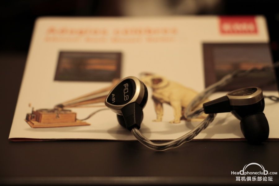

我手上的这个版本虽然是美国版,但已经不是初期的那批,胶圈刻着MADE IN USA的版本了。没有和早期的版本对比,也就觉得手上这张CD的录音也十分不错了。红衫仔享誉唱片界多年,曾有一个夸张说法,古典发烧友几乎人手一张。当然,这个有点托大。但就这张碟的录音,素质,乃至乐感,都是一流的水平了。也难怪大家那么热捧。集合了两大经典,<蓝色的多瑙河op314>,<拉德斯基进行曲op.228>已经值回票价了。而这里分享给大家的<Banditen Galop,Op.378>,其实也是一首我自己很喜欢的作品。和波卡舞曲,华尔兹舞曲一起出现在很多施特劳斯的作品集里面。
音源:DX50
耳塞:A81(飞朵)
把增益调整到中档位置,先用DX50直推。A81阻抗不高,所以直接驱动下,基本也能推得有一定模样。这首音乐算是大编制的乐曲,而红杉仔这个版本大鼓和倍大提琴出来的低频是我听过的几个版本里面最有氛围感的。这里选择了手上低频最为突出的A81去听这首歌,低频相当出彩。我的A81就两百小时左右,没有很刻意去煲机,低频比起刚上手的时候稍稍紧致了些,量感足,但不会让人感觉肥厚而凝聚力差。整体还是比较扎实有力,但无奈低频比另外两个频段出色,所以让你一耳朵的感觉,永远亮点在低频上。钛合金振膜刚性也相当好,弦乐组在这首曲里面其实不算很锐,仿佛我手上几张泰拉克CD的弦乐组都不会太过强调锐度和高频通透度。反而让我觉得高频比较实在而自然,刺激感极低。这首音乐也不例外。A81的高频虽然没有低频那么容易让人在意,但其高频素质也有相当水平。至少不会让你觉得闷或者舒展不开等不适。都说DX50高频暗,我个人听感上并没有感到DX50高频偏暗,反而我很喜欢这样的高频,很实在,不虚,不飘,不夸张失实,当然,配合A81之后,整个声音稍偏向于低频段。但这种偏颇不会让人感到厌恶或者抗拒。反而氛围感仍然不错。声场上,1985年的录音,声场算是规整,不太宽,也不局促,一千出头的随身听配搭国产高端动圈,这种声场表现是意料之中。空间感不算太宏大,算是不过不失。整张CD录音模拟味不错,虽然已经是DDD的录音技术,但我个人看来其实更像高素质的ADD。细节感和分离度,基本属于70分的水平。管弦乐群奏的时候动态控制所体现的张弛度稍为有些勉强,高增益下会相对更好一些,但听感上会稍为刺激,耐听度会稍微下降。给我的感觉,如果是16欧的随身耳塞,听一般的通俗乐录音,中档增益即可,如果需要听一些动态起伏较大的大场面大编制音乐,高增益下动态,控制力都会有一定提升,但也容易出现推力过大而产生当动态飙升时,听感上过于刺激,耐听度会稍稍下降。
最后一首古典音乐分享,当然少不了用耳放试试啦。
接上PX-M1 继续……
音源:DX50
耳放:PX-M1 (森韵)
耳塞:A81(飞朵)
由于是低阻耳塞,所以耳放的档位设置调整为低输出。接上耳放之后,场感会有所提升,空间感相对更立体化。左右声场较直推的时候拉开了。耳放:PX-M1 (森韵)这只耳放味道不浓,所以给前端输出的信号渲染不算多。三频在耳放的驱动下均有提升,使得原本低频就比较突出的A81,加了耳放之后,低频更加出彩,还好的是,其他频段没有因为低频的强悍而被压倒性地掩盖。中频其实一直都是A81的弱项,古典音乐也不例外,上了放,中频稍稍后缩的问题依旧存在。只是相对于流行人声的播放,古典乐听感上相对没有产生那么大的影响。弦乐组的锐度依旧不高,和直推比较,速度稍有提升,控制力会稍由于直推。总体上,低阻耳塞上放,能得到的提升相对高阻耳塞要小,上放更多时候,只是为了让耳塞得到更佳的控制力,在多乐器齐奏和动态起伏跌宕的时候会获得更流畅自然的听感。
