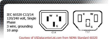

扯淡,你先去维基百科,了解下什么是IEC标准?对于插座,尾插,IEC都有明确的极性定义,大多数国家都是必须遵循的,什么都不懂的人别出来丢人现眼了好吗?
不遵循IEC标准的器材,直接拿去填海好吧,连最基本的电气规范都不懂的厂家,压根就别想通过各大认证,更别说拿出来卖了!

发表于 2014-4-11 23:39:33 | 显示全部楼层
这种220V单相电的极性,最简单的办法就是看进器材的尾插,这个IEC有标准极性定义:品字形,地在上,左零右火。所有标,不管是美标,国标,欧标,英标,全部都要遵循这个规范。如果有器材内部电源接线不遵循这个规范的,这个器材只能山寨小厂出品,而且还是不懂IEC标准的设计人员糊弄出来的东西,这样的东西你觉得会有好声音吗?

Common Data Center Power Connectors
All Diagrams: G-Ground (Green Wire)| W-Neutral (White Wire) |X-Live
IEC 60320标准中C13是母头尾插的极性定义,C14是公头尾插的极性定义(也就是功放和CD机上的尾插),尾插后面连的啥?是机内变压器。正规的厂家,要在欧盟、美国销售,都会遵循IEC这个规范,也就是说机内变压器连接尾插时也是按照这个极性标准来接的。所以说什么大多数厂家不按这个接,纯粹就是扯淡,只有DIY或者山寨品,才可能出现乱接极性的问题,这种器材压根就不需要在讨论之列。

@magic_yan 说的就是事实,正规变压器输入线都以颜色区分,而且IEC对颜色也有定义,绝大多数厂商都会遵循。你说的“大部分厂商对变压器的两个输入线不做区别,随机接零线火线”是你YY的还是拆了100台正规机器做的数据统计?能拿点实证数据出来再讨论好吗?否则讨论的基础,都是你YY出来的,后面还有讨论的必要吗?知道你在极品人生论坛的同样帖子为啥被删不?就是你这套忽悠人的东西,只能骗骗不懂电气知识的初烧罢了。
