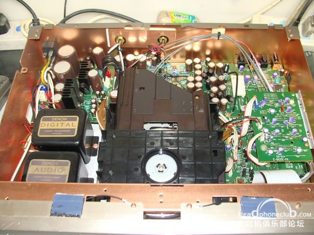

不读盘故障:光头正常循迹和聚焦,本着先易后难的原则,先换光头后故障同样。检测光头输出(4点)正常,就怀疑电路板了。S10III 和其他机器不同,这款用的是夏普光头,需要独立的控制。

电源没有故障。最终是光头放大电路4片IC损坏,换后正常读盘。
第二个故障是一个声道输出小。这个机器采用了8片PCM1704(180元一片)。用示波器逐一检查输入和输出来确定故障范围。
