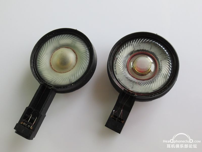

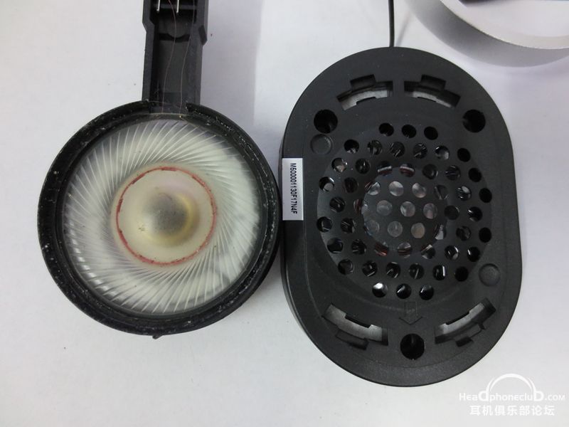

发两张单元对比图。
580对比560,直径40mm和38mm。
这张是以前拍的580和某便携耳机的单元对比。(右边那只还稍稍大些呢)
这篇的本意是希望有人看了之后,能产生“560原来是这个样子的啊,不错。。”的想法。
既没有被掩盖在540的光环下也不是为580铺路,560实实在在是一支森海倾注心血完成的耳机。从560到580一侧单元的组件数量由11个骤减至6个,这是一个不可转移的事实,不禁让我觉得那时的森海确实有股拼劲。
其实单元大小的对比等等不能够说明问题,耳机,应该从一个整体去看待。我们常说的“调音”尤其如此。比如560ii用镀金转接头确实可以大幅增强音质,可是随着时间推移,在更多角度审视音质的时候,那些一耳朵的惊艳效果终将让人感到乏味,而且慢慢的各种问题会一一浮现,我现在听560ii竟然用回了原装银色转接头,在音质面前均衡更重要。耳机的调音是何等深奥由此可见。有人认为耳机这种产品断然无法逃脱新旧更替、更新换代的商品规律,随着时间前进科学进步,当材料的品种和性能越来越好的时候,音质变好就是理所应当的,这种看法我一般不认同。所有技术的发展和时代的变更,都是无数智者思考的成果。

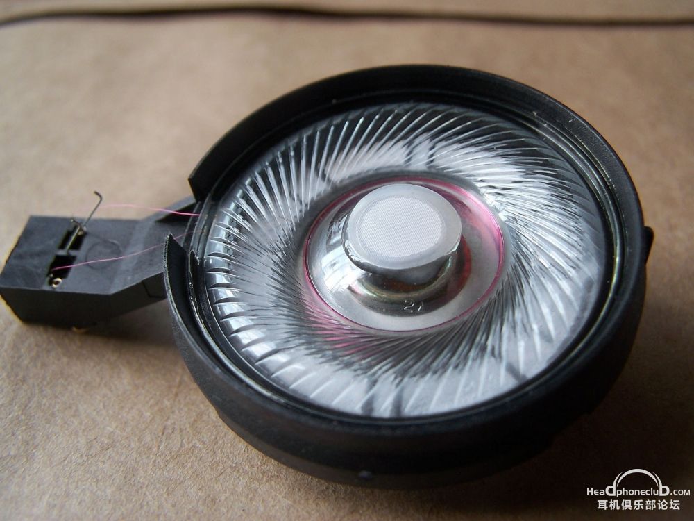

发表于 2014-4-20 01:48:17 | 显示全部楼层
老的那个款式的耳机,单元都差不多。看我这个530II,也是相似的单元。
不过拆这个实在太危险,那两根引线没有保护,很危险。

发表于 2014-4-21 08:00:43 | 显示全部楼层
yyw@ 发表于 2014-4-18 20:19
发两张单元对比图。
谢了兄弟,我错了,没想到真的只差一点点。我一直以为差了有一厘米左右。看样hd1000的那个单元果然是独立的。
楼下朋友,错了就是错了,认了就行,耳机我不研究,更不可能上尺子,我对数据不敏感。这些耳机我拆过玩过听过对比过,只不过不是同时拆开摆一起,印象有误差也不是什么大事儿,再说并不影响结论,毕竟依然是一个大一个小。
