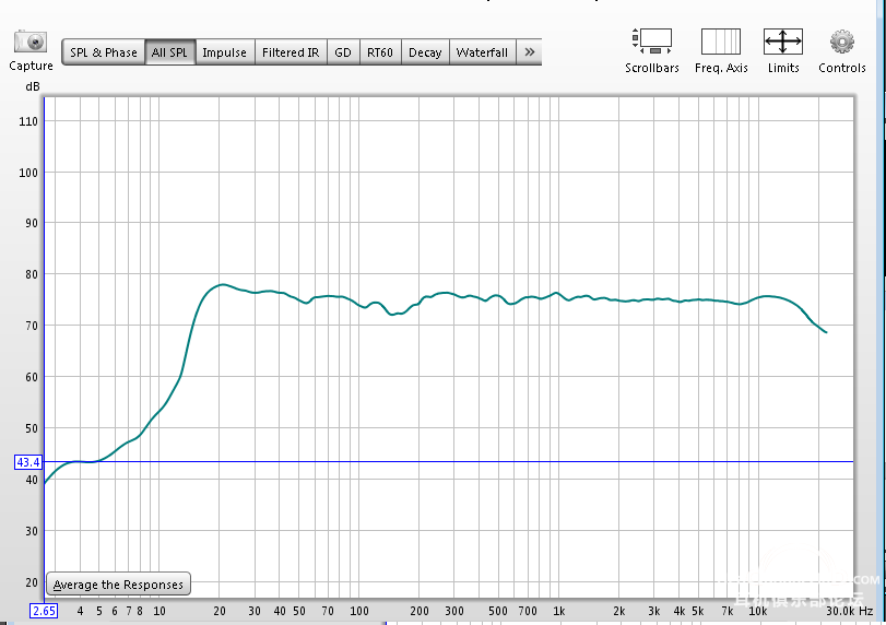

发表于 2015-4-12 19:28:45 | 显示全部楼层
太多朋友怀疑低音炮的衔接问题,怀疑它的效果问题。我实际用下来,这些问题都不大。我一年前用的是真力7071,能够稳稳到达20Hz一下,具有丰富的滤波和相位调整功能,精心调整下达到效果如下图。
低音炮最大问题就是低频过量。听感上来说如果低频氛围盖过了主声,就是过量了。
284

发表于 2015-4-13 01:05:56 来自手机 | 显示全部楼层
kyokyo 发表于 2015-4-12 19:28
太多朋友怀疑低音炮的衔接问题,怀疑它的效果问题。我实际用下来,这些问题都不大。我一年前用的是真力7071 ...
如何避免过量?炮一般的音量都是可以单独调整还是跟随前级一并调整的?

发表于 2015-4-13 19:53:34 | 显示全部楼层
好点的专业炮,都是可以单独调整灵密度和相位的

发表于 2015-4-13 21:42:43 | 显示全部楼层
其实如果配合两分频箱子,炮分频点可以在80Hz左右,这样可以分担两分频箱子低频单元的大部分功率,让它游刃有余,提升中高频音质。
