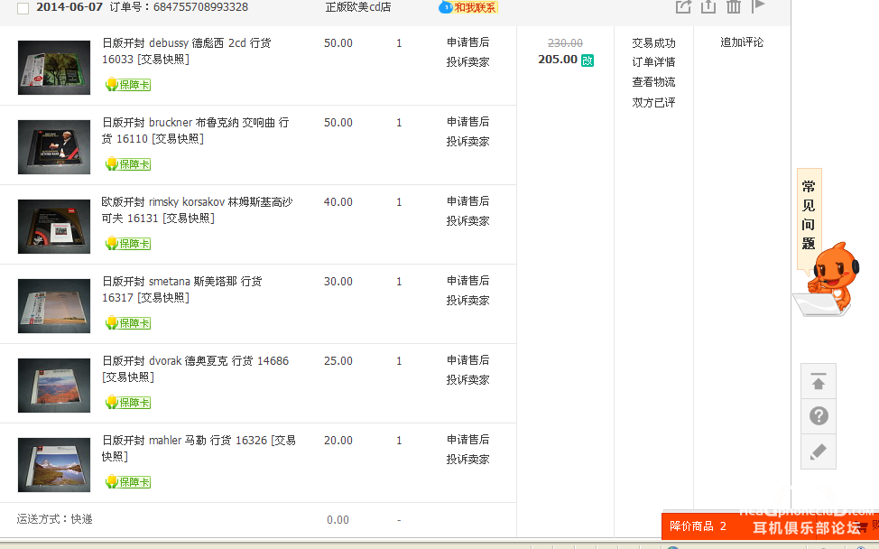

本人偶尔在网上发现一些卖日本、欧美原版洋垃圾CD的淘宝店,尝试着在各家买了一些,发现有些淘宝店商居然卖打磨翻新的碟,这种打磨过的碟甚至比有正常划痕的碟问题更严重,经打磨铝层片基被磨薄,更容易引起氧化,有的甚至播放不正常,与原片相比声音飘乎乎的缺乏密度,请大伙注意!
这是本人买了打磨碟的那家店,没仔细检查就过早确认放款,现在店家不答应退换!
http://shop103491452.taobao.com/shop/view_shop.htm?spm=a1z09.2.9.91.Mu0l4m&user_number_id=1662076727
买了6张碟,其中5张都是打磨翻新的,就当花200元买个教训吧,提醒大伙别上当!
此外,在这类洋垃圾碟商里买碟,一定要坚持“打磨翻新碟”一律退货的原则。
本人的买单
