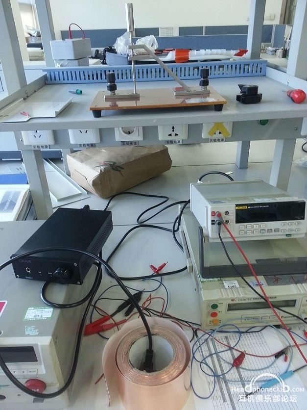

包裹直接送到我的实验室了,现在还加班呢 没法开声去听。不过职业病犯了,咱们来做一个跟一般听音测试不同的吧,也就是我的本行,电气安全测试。
简单的来说,对于任何带电设备来说,安全、有效就是主旨。
(安全就是你这个设备放在这里,用户用的时候,最起码不能电到人,外壳不能划伤人,在单一故障情况下不能超过温度限值过热, 起火等。
有效就是你这个设备,要实现制造商标称预期要实现的功能和用途。制造商应识别出设备的关键性能。)
关键性能啥的就是对耳机的驱动和播放能力了,这就需要晚上回家后通过听来亲测了。。
我就利用实验室的设备来做个电气安全测试吧。
实验室室温 23度,湿度55%
20140627_175259.jpg 20140627_175319.jpg 20140627_175452.jpg 20140627_175634.jpg 20140627_175808.jpg 20140627_175837.jpg

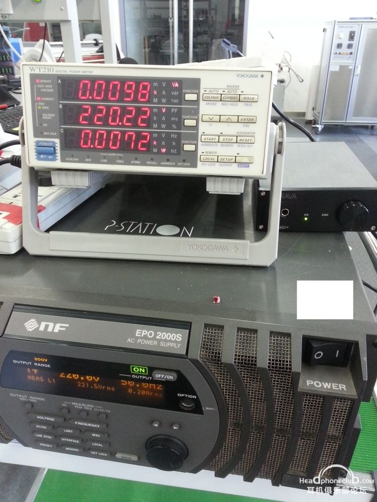

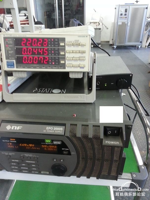

测完待机输入功率是 供电  220.231V~, 50.004Hz,  9.8VA, 7.2W

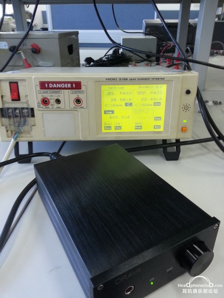

对地漏电流: 26.56uA
外壳触摸漏电流:3.43 uA

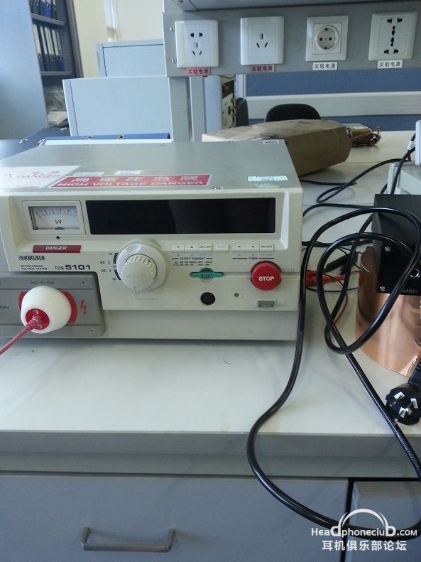

接地阻抗,电介质强度等没测。。毕竟会对设备寿命产生损害性影响呀。我就不拿自己花钱买的打了。。
