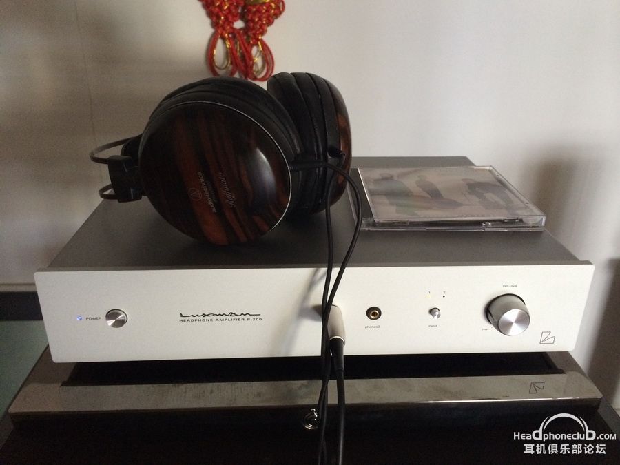

 楼主| 发表于 2014-7-8 11:37:34 | 显示全部楼层
但假如用P200来搭配日系的低阻耳机,是怎么样的呢?结果和刚才就完全不同了。如图为P200搭配铁三角的经典耳机W5000。
我们知道W5000有个厂家原配耳放HA5000,效果很协调,但是我认为W5000搭配力士P200耳放,同样出色,而且效果比搭配HA5000要更中性和细致一些,透明度也更好。
我们知道W5000耳机是一个韵味很清甜的耳机,绝不是什么“中性”耳机,那么它搭配P200这种日系中性耳放,和欧美中性耳放,有什么区别呢?有意思的是,就是搭配P200效果更妥帖!这其中的原因,我个人认为,是P200具有特别松柔的声底,而这是搭配W5000这种日系低阻耳机所需要的。W5000耳机的灵敏度非常高,属于很容易推“响”,但不容易推“好”的耳机。像这样的耳机,特别欢迎声底松柔的耳放。而一般欧美品牌中性监听风格的耳放,声底都会更“硬”一些、结实一些,不会像P200这样特别地松和柔。
再说一遍,最容易把W5000推得难听的,就是那些监听、冷声、大力的晶体管耳放。比如SPL、Bryston之类。千万不要认为W5000是韵味型的耳机,所以来个中性甚至冷声的耳放“中和”。这些耳放一是把铁三角的味道搞掉了,耳机失去特色变成不知所谓,二是很容易就把铁三角的声音搞“硬”和搞“亮”了。这就是铁三角耳机特别的地方。
