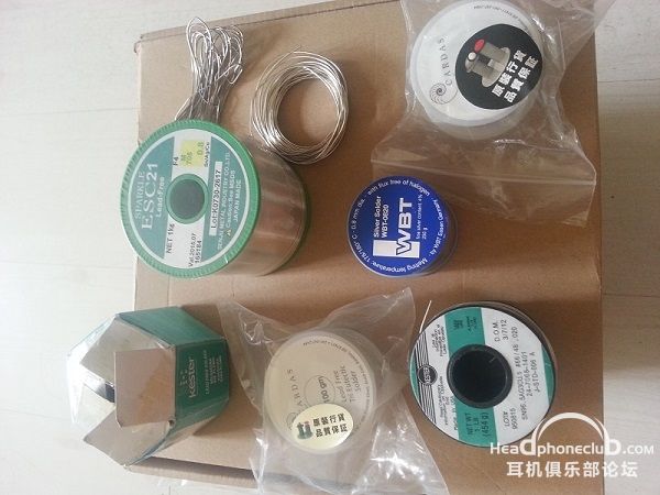

      2、然后是焊锡的选择,焊锡也是影响线材声音的重要因素,听过许多烧友说过这么一句话,“所谓听线,实质就是听锡。”虽然有些夸张,但还是不难看出焊锡对声音是确实存在一定的影响的。我的依据在于,焊锡在线材和头子之间起到桥梁的作用,是独立在二者之外的,我们都知道头子和线材的材质会影响声音,所以焊锡作为独立的导体部分,不同的焊锡,组成元素的配比不同,元素种类不同,助焊剂的含量和类型也不同,所以,焊锡是会影响到整条线材的声音的。本人的目的是希望能通过对比各种焊锡,找到声音好,又具备一定性价比的焊锡,这个除了请教了以上人士外,听取了很多用过或者听过不同焊锡烧友的意见(听取他们的意见是因为另外五类大神基本回答一致,含铅,好焊,好看,控制成本...)。我本着好声,应用广泛,美誉度高,性价比好的原则,在众多烧友的推荐下选择购买了如下焊锡:
   kester有铅焊锡(这个是某人送的)
   kester无铅含银一卷
   cardas有铅含银一卷
   cardas无铅含银一卷
   wbt含银一卷

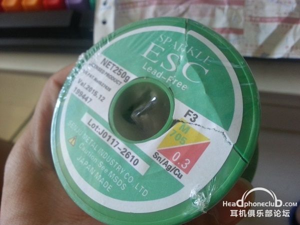

   千住无铅含银一卷(这个种类很多:有一类是微量银焊锡,还有是高含银,元素相同助焊剂不同的三种,这里选的是最新版助焊剂的高含银千住。)
   千住有铅焊锡(这个焊锡种类也很多,hifi来讲本人倾向含银,这个是商家送我的)
   蒙多福顶级金银(这个有好多种,直接买的旗舰。就是太贵了没成卷买。)
   银彩含银焊锡(这个也不便宜,买些先实验用。)
      话说买焊锡时还出了个岔子,发过来的一卷一看就感觉不对劲,经多方证实确是假货。
收到的假货
收到的假货
这两张是假货,节省图片空间先传两张
收到的假货
收到的假货
最后结果是退货+邮费+商品下架。买千住的同胞们小心了,这个假货多是出了名的。

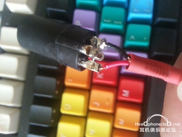

      第一个实验的目的是确定七种焊接方法中最优的那个,这个实验需要焊接7条线材,除了焊接手法不同,其余因素均保证相同。
      线基选择某专业厂的绿色aes线基,头子选用纽崔克黑金卡农公母头(这个头子无论在专业领域还是hifi领域都有着非常广泛的应用,大几千,万元级的厂线也用这个。)。焊接温度统一330度,焊锡统一选用wbt含银4%焊锡,焊接一次成型,不做二次加热。
      焊接过程除了手法不同,其它一致,不一一赘述。

下面是在焊接时需要注意的几点(这几点是经过我实验和与烧友讨论得到的个人比较认同的结果):
1、焊台要选择恒温焊台(而且是大功率焊台为佳有助于对焊接方法的掌控)这是焊接线材的基础,因为普通电烙铁会随着使用时间的增长温度不断升高,过热会导致焊锡中的助焊剂变质和焊接材料加速氧化影响导电性以至于对声音产生负面影响。具体焊接温度业内是一般比焊锡标称熔点高50度,含银焊锡的熔点一般比含铅焊锡的高。我个人选用330度,既能融化焊锡,又能保证温度不过于高,我所表述的所谓点焊的手法是图上这样的(这两张是一个意思):
手法
手法
手法2
手法2
当然一定要保证焊接时间不能长。这个为实验证明。(
经过与烧友讨论,认为大功率高温加热焊点,烙铁和焊锡不产生接触的快速焊接也是很好的焊接手法。详见帖子的评论和回复内容。 )
2、焊接一次成型,避免二次加热。(讨论结果也确是如此,得到了烧友的肯定,我近期也会就这个问题再具体实验)
3、尽量保持原导体结构,剥开外皮之后,如果不影响焊接,能不拧就不拧,也尽量不要破坏导体外层,保证接头处的导体完整。这个为理论因素。(本人已就这个问题今天进行了实验,结果持保留意见,貌似影响不大。)
4、焊点保证一次成型的基础上尽量饱满。话说经实验这个对声音影响不小。
