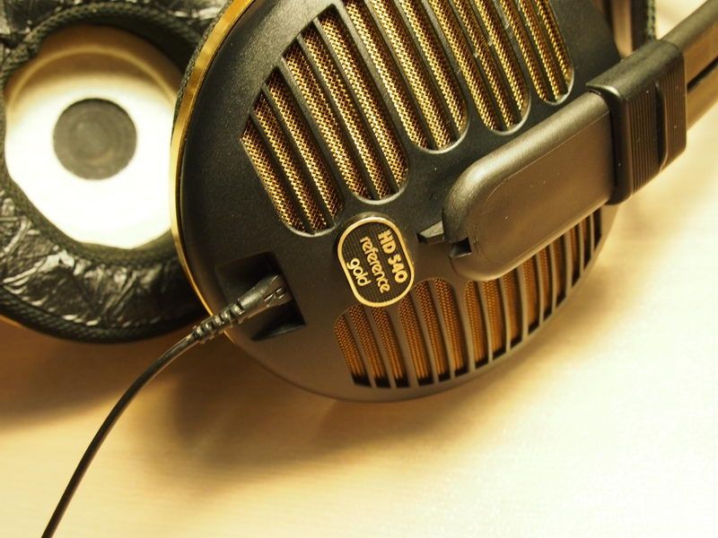

小弟收了一只编号33的版本,黑色插口原线,耳罩也是原装,耳罩皮还没剥落(仅有部分裂开),有箱,但是没有证书。我想请问下如何识别600欧和300欧的版本?因为头梁感觉是可以拆卸的,线也是可以更换的。多谢各位!

偏号不可能是33吧?应该是33开头的吧?先说头带是平梁还是凸梁,皮子没掉的一版都是凸梁晚期300欧

编号000033,凸梁,皮子没掉(可能换过)

拍了些照片,麻烦鉴定

这好像不是凸梁,请教v版,540g也有凸梁么?

540G也分平梁和凸梁的,早期600欧基本都是平梁,所以目测这个是300欧的后期版本,还等下其他对版本特别有研究的朋友看看,另外,lz您好歹也买对滤音棉啊

平梁指哪里?头顶的皮革吗?

300欧的线是红黑线,600欧是两个黑色,从线来看楼主的耳机线肯定是600欧的。我印象600欧是有标识的,忘记在哪了。

编号加黑线  600欧的   另外300欧的话 在头梁和耳机单元中间印有300欧

想确认是否是同一批次的600欧540G单元容易,只要拆下耳罩即可分辨,但是要确认是否是编号这么早的早期600欧540G就有点麻烦,需要拆掉单元背面的外壳,露出金属网和音圈引线和接线柱才能判断。
