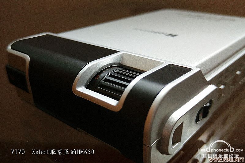

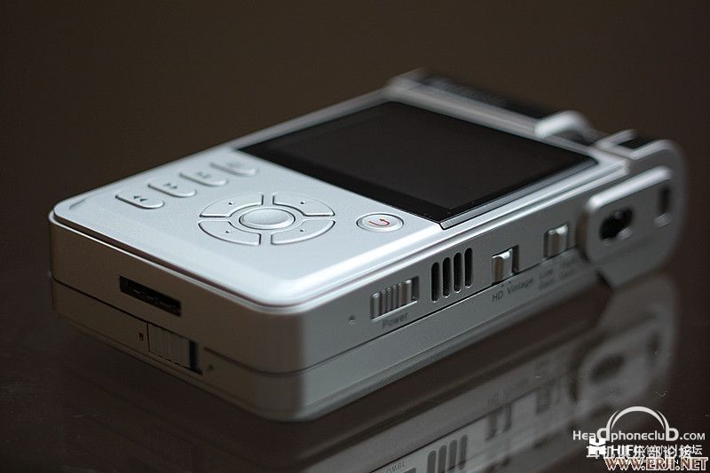

  因为是工程样机的缘故,没有正规的包装盒,但配件和我后来购买的HM802一样。这里也简单说一下,自己之前一直以为HIFIMAN注重的是声音细节,对产品外观质量不甚重视,在HM650和购买的HM802到手之后,觉得外壳质量还是不错的,在用料上没有象其他国砖那样采用全铝拉丝的工艺,但整个细节都还不错。而机器那种复古的造型是深得我心的。
       1、机器呈银白色外壳设计,除背面电池盖板为金属外,其余都是塑料材质铸就。
  2、机器顶部的LOGO部分,由原901和802的皮革镶嵌加金属商标变成了现在的直接在塑料部位,用黑底印制白色商标替代。
  3、音量转盘由901和802的黑色辅以20格刻度红色阿拉伯数字,变成了整体黑色加红色阿拉伯数字刻度,这里说一下,这个刻度盘看上去累眼,需靠近仔细查看才行。
  4、音量电位器经证实,依然为步进电位器,HM901和802上均采用此电位器。
  5、电板和HM901和802通用,为8。4V容量1600毫安锂电池。
  6、和HM901和802一样采用可换耳放卡设置,机器里标配为C2卡,既二代经典耳放卡。
  7、随机器配有直插式ADAPTOR电源适配器、USB数据线、输出双RCA和同轴数字线各一。
  8、耳机输出口经测试,应为平衡插口,平衡耳机插头可直插。

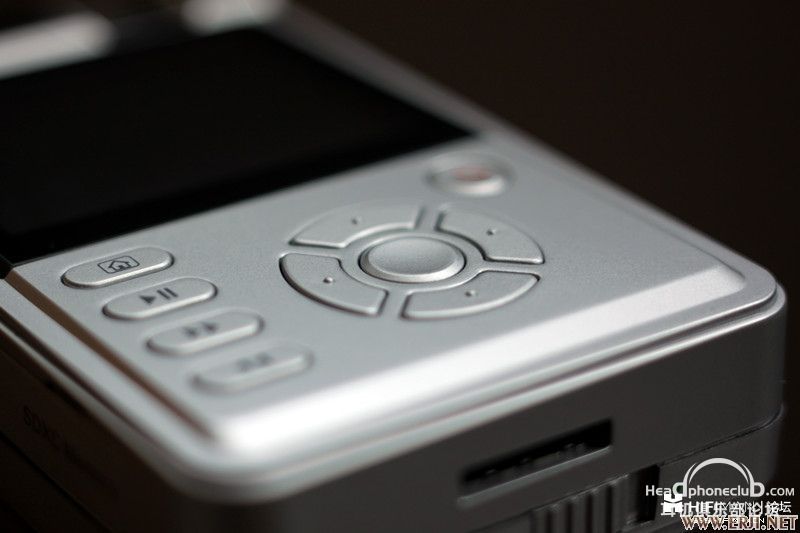

  9、功能选择由HM901和802的转盘式更改为十字操作键,更方面操作使用。
二、HM650使用一星期体验
  在我购买的HM802到来后,在掂量了HM650之后,实际重量都差不多,机器厚度等经对比,可以肯定就是HM901和802相同的模具制作,对于它的厚度和重量,我在走路过程中使用,可以在裤袋内感受到它的重量,但没有明显的下坠感。因此忽然想到一个问题,如果机器使用全铝的材质,那么在裤袋内肯定是放不了,必须要选择加皮套别在腰带上,不过这样一来,会不会显得很背时呢?虽然从内心来说,我也希望HIFIMAN采用更好的材料来加工外壳。
  在我走路接近半个多小时的时间里,再将HM650从裤袋内取出,机身微有热度,大概在40度左右,应该问题不大,不存在电池使用安全隐患,除了现在正在经历的夏季要稍微注意些,其他季节当不在话下。因为使用了较大的音量转轮,因此可以在裤袋内盲操作,调整音量大小。看了HM802的官方介绍,电池的续航时间为11小时,实际我在开机到电池耗尽,自我关机为止,实际使用时间为11小时20几分,音量全程都打在3点半,4点不到位置。
       HM650用十字功能键取代转盘,使得在操作性上更稳固方便,杜绝了HM802转盘不灵活的问题,是个很好的改进,当然按键的耐用度需要时间的检验。
  用HM650自带的RCA输出线接到耳放,接线牢固紧密,使用良好,耳机插口也未发现接触不良,各按键的手感阻尼不错,也未发现有松垮的现象。在使用一个星期的时间里,没有死机等现象的发生。当然也存在一定问题。
  1、因为固件原因,播放切换歌曲时有爆音出现,这个问题在我购买的HN802身上也存在。
  2、同样因为固件原因,在播放器使用一小时后,声道变得相反,关机重启后正常后又出现,后重新刷了固件后正常。购买的HM802也同样存在这个问题。希望太极2固件能早些出来,给用户更新。

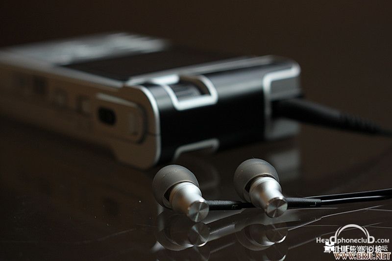

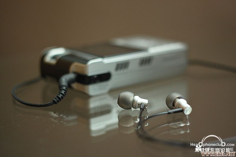

  4、能推开我手上所有耳塞。这项上HM802和650完全一致。我先后拿HM650搭配了RE400、SONYXBA30、XE800、ES100平头等低高阻耳塞,关闭高增益选项,在音量打到3格的时候,所有耳塞都能推开,发出不错的声音。当然这一切前提的建立,还是需要对比,同样在经典卡下,HM650推力稍逊SONY55T随身。反之,正因为这样的比较,让我心里有了对HM650很明确的定义。在推力上,HM650比起PCM-D50有过之而无不及。当然在声音的诠释上,两者不同,但HM650的声音质感和耐听度是D50赤脚也追不上的。
  5、能推大耳机。当然这个概念是相对的,手上三副大耳,一副HD600在HM650的推动下,能获得不错的听感,声压也足够。但不能和台式下的推动去比,那种宽松度和厅堂感,我想没有哪个随身能有此实力去诠释清楚。另一副T1,同样能推动到比笔记本直推更细腻,比小推力的播放器更饱满,但终究不是T1的全部实力。第三副耳机也是新入的HE560,无论大小音量下,都能给你一个柔和的听感,低频的氛围也有,声场也未明显压缩,但一耳朵的启气势就不足。说到此,倒建议直推的朋友可以拿HM802或650用HE560听听口水歌和民乐精品,也有一种独特的味道。
