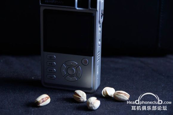

旁友们 旁友们 大家注意了 中国厨具圈最hifi的核桃钳子HM650发布了!笔者家的核桃去年已经砸光了,所以这次只好砸了开心果不过还是感觉萌萌哒…

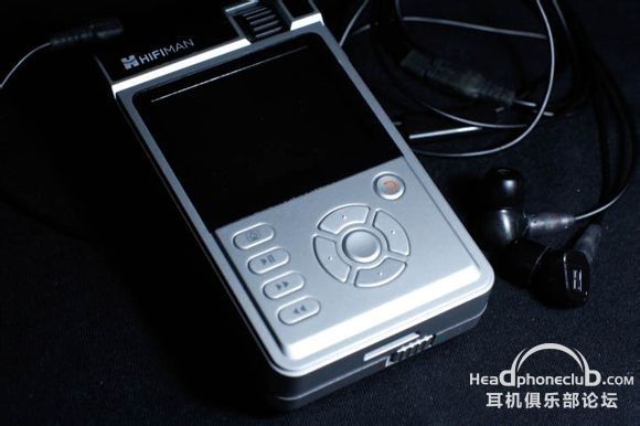

HM650外观上与901、802这些HM新一代dap如出一辙。
话虽如此,但其市场前景是否乐观还真是个未知数。如前文所述当今的DAP市场可非HM创牌子时的一片荒芜,各大新品早已层出不穷。在这个各大厂家竞争最激烈的价格区间里没有两把刷子是很难站稳脚跟的。那么HM650究竟实力如何?新构架究竟是花架子还是有真本事?
如图 HM650在造型上与HM901\802如出一辙,重量与手感也是相仿。不同的是配色风格由过去的深色系转向了更明快的银白色。整体看上去更加年轻化,这一配色方案或许跟其售价的目标群体有关。
配色风格迥异于过去产品的深色调。

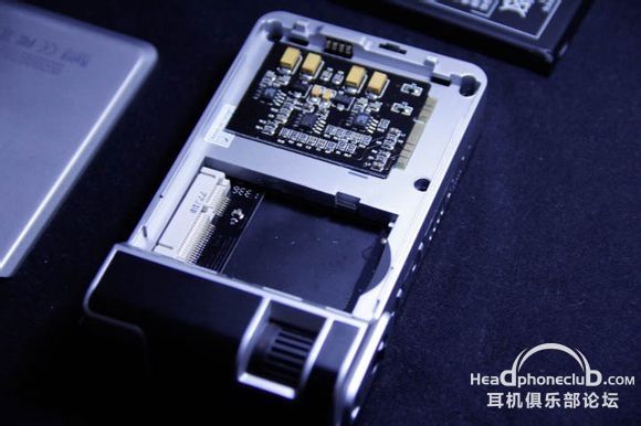

银钳子外壳材质仍为塑料不过后盖却是金属,这或许是出于散热考虑。前文曾述HM650采用了与HM802相同的新一代构架,这点拆开后盖即可得到认证:HM650使用的是901专用电池,拆下电池可以看到耳放卡卡槽。里面已经装有一张背面白色标准卡(即标准卡2)。由此可见HM650确实是与901\802同宗同源。
贴纸上的电池规格清晰表明其同属HM901。
卡槽部分与更换卡与其上级型号一致。

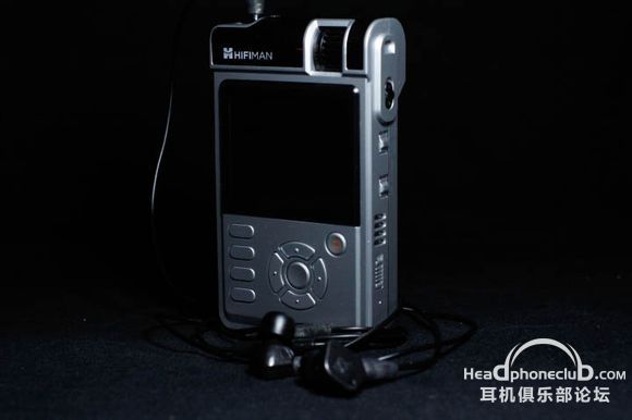

看在眼里的部分说完了,我们再聊聊拿在手里的。HM650整机重量250g,可以单手操作。250g是个什么概念呢?一台肾5手机的重量约是110g,一袋小浣熊干脆面重约50g。也就是说相当于一只手同时拿着两颗肾外加半块干脆面。这个重量其实还凑合,属于目前产品的平均水平。也就比X5重了一袋小浣熊而已。不过考虑到其厚度还是推荐装在包里。
HM650本身还是蛮厚的,尺寸上也和上级型号完全一致。这里仍用肾机为大家直观展示一下。肾5大概会比钳子长约一扁指,厚度上是三个肾。
大概是三个手机的厚度。
总的来说HM650除了配色上有变化外其他部分跟上级型号区别不大,基本属于换汤不换药。重量手感之类没有明显改变,只是将拨动式转盘改为了传统的固定按键、顶部的仿蛇纹底logo被取消。顺便更正一个速评时的错误,HM650的音量拨轮应该还是步进电位器。这点曾在其他评测中有提同时官方也没有否认。

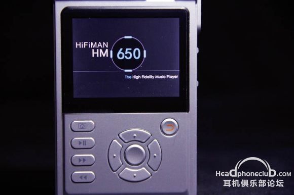

开机速度提升巨大 同时有了开机画面
手上这只650虽然搭载的不是官方预(吹)热(X)已久的太极2但流畅性已大大进步:开机速度在十秒左右,比起过去一分多的开机时间提升已是长足;同时流畅性也有提高,播放延迟等问题也已达到该价位产品的平均水平。

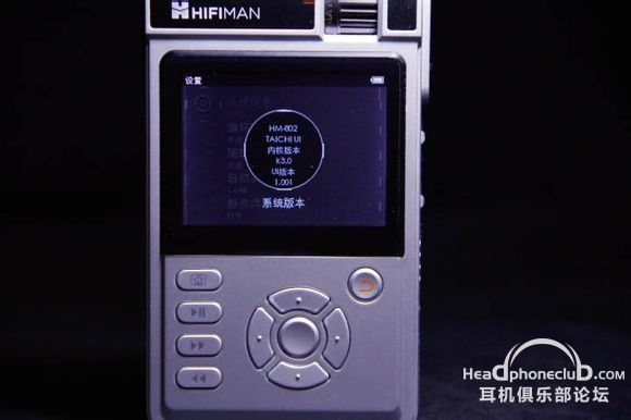

内核版本K3.0 UI版本1.001
大家注意看版本信息,上面写的是“HM802”。看来目前650还未完成最终调试,同时两机系统固件通用也再次证明了二者之间的千丝万缕的联系。

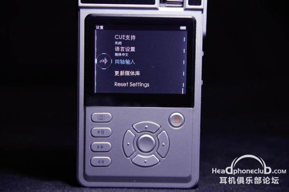

HM650在功能上没什么特别之处,依旧是大众标配。支持主流无损格式,支持CUE、支持多级文件夹、支持热插拔。CUE功能需要在设置中自行开启,同轴输出功能也需要在这里设置。CUE亲测可用,可以正确显示音乐文件。但稳定性欠佳,部分CUE无法识别。大家使用前最好在PC上测试列表文件是否可用。
