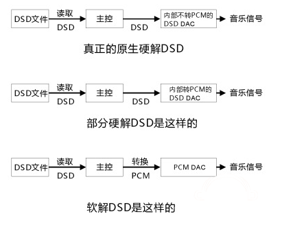

发表于 2015-1-8 15:27:38 | 显示全部楼层
errol 发表于 2015-1-8 09:58
问题现在现在“直解”的方案真的有么?
现在DSD直解的不少,已将直解方案实施
767
2012-1-3
发表于 2015-1-8 16:23:35 | 显示全部楼层
right 发表于 2015-1-8 15:27
现在DSD直解的不少,已将直解方案实施
求实例~~
1548
2009-8-24
发表于 2015-1-8 17:33:06 | 显示全部楼层
errol 发表于 2015-1-8 16:23
求实例~~
麻烦网上搜一下DSD解码器就能看到了,辛苦一下吧
有一款先看看:
http://www.audiostream.com/conte ... al-analog-converter
767
2012-1-3
发表于 2015-1-8 19:35:31 | 显示全部楼层
有一款先看看:
囧~~这款的PCM1795一样是PCM兼容模式好么http://www.headphoneclub.com/archiver/tid-199193.html本坛早有人吐槽过了~~
~~~PHA2就用的PCM1795,如果1795真那么好,为何到PHA3要換ES9018?用PCM1795的PHA2和天龙DA10偶都听过~~比用ES9018系的(包括ES9018K2M)PHA3,铁三角的PHA100和先锋的XDA-700播放DSD素质明显低一些~~都是三年前的旧东西了還在說DSD原生~~~沒开玩笑吧~~
HUGO到最后都不是DSD原生硬解~~~你还在开三年前的梗么~~~~

91

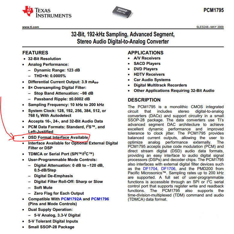

发表于 2015-1-9 17:24:30 | 显示全部楼层
至少pcm1795的确不是
91
5255
90
90
2012-11-13
发表于 2015-1-9 17:31:47 | 显示全部楼层
汉唐时的爱情 发表于 2015-1-9 16:27
不管是不是直接,硬解比软解还是好很多啊
也不是, esoteric的旗舰就是自己软解升频到36bit pcm后用16片ak4399解码的设计
705
2012-10-17
发表于 2015-1-9 18:49:37 | 显示全部楼层
9018S
1548
2009-8-24
发表于 2015-1-10 00:38:42 | 显示全部楼层
4realms 发表于 2015-1-9 17:24
至少pcm1795的确不是
哦,就凭DSD format interface availabe君就判定“ 至少pcm1795的确不是”?
解码DSD起码的条件就是DSD format interface availabe
如果DSD format interface unavailabe那么不容分说,肯定不解码DSD
ES 9018和PCM1795都非常方便从厂家技术支持得到是解码DSD还是内部转换了DSD。问问不就知道了。何必猜想呢,是吧。
而且ES 9018在中国就有技术咨询的,语言沟通没有障碍。呵呵,其实早有厂家回复的结论了。还在争论没哟必要吗。
毕竟datasheet里不仅仅写了dsd interface, 也把其他该交代的都交代了...  发表于 2015-1-10 01:34
1548
2009-8-24
发表于 2015-1-10 01:26:14 | 显示全部楼层
哦,有的DSD解码器使用DSD1792,DSD1794,CS4397,CS4398,是否为直解DSD呢,反正知道马兰士的SACD机这些芯片都用过。
1548
2009-8-24
发表于 2015-1-10 03:52:41 | 显示全部楼层
回4realms君:
凭DSD format interface availabe君就判定“ 至少pcm1795的确不是”,就为有这句话“DSD format interface availabe”就下结论,这种结论起码逻辑上并不一定成立。PCM1795具有DSD format interface availabe这种说法在不细读文档前提下,起码直解DSD的可能是50%,因为具有DSD format interface availabe能力即可能直解DSD,也可能不能直解DSD。因此仅因DSD format interface availabe就下结论不合适。
麻烦请仔细阅读文档。若我说PCM1795可以直解DSD,4realms君可以不相信(也没有必要争论不休呀),但是我给过您建议,就是请4realms君咨询TI技术支持,由他们给4realms君下结论可能就相信了。
