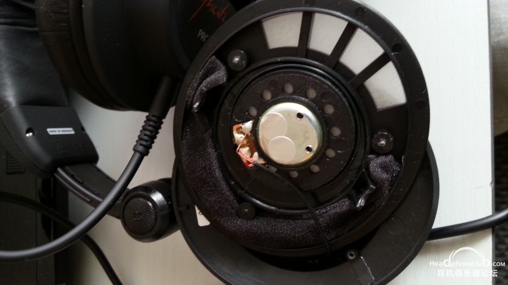

极致Signature Pro我挺喜欢的,中频清晰直爽,听古典很过瘾,然后声音的表达方式有点像加低频的600欧DT880。问题是这支Sig Pro低音有点不够"干净",高音略有金属味,看了网上的测量我瞎猜这跟腔体谐振有关系,于是打算塞点海绵。大概也可以靠牛逼前端扳过来(没条件),或者持续煲机 (虽然我已经特意摧残了300小时)。
我没测量器材,塞哪里塞多少都不知道,在几种办法里得出一个最优方案:
1. 取下耳罩,能看见发声主要靠中间和下方四个孔,上方六个孔是被塑料片挡住的。这个方案就是在这六个孔后面塞海绵。
ft-plt
ft-plt
2. 我用的HD600/650海绵。取下HD600耳罩能看到海绵被压出来一圈印,剪下那个圈对折。
hd600-foam-disc
hd600-foam-disc

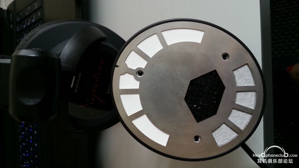

3. 用PH00螺丝刀拆开三颗螺丝,把海绵塞到那六个孔背面。装上之后高频的"金属味"(我认为)基本没了,但对高音延伸似乎有点影响。今天再听确认了一下。

*. 我发现在发音孔前后加海绵对极致的那个SLogic环绕声影响很大,然后在耳罩里/单元后面垫海绵不如在腔体的角落里垫效果好。

另外我错了堵在上面塑料板后面的海绵似乎和谐振关系不大,主要还是把12k左右的高频衰减了
诸位可以试试把blutack在单元背后贴一坨,那个会比较好玩
极致这个s-logic plus似乎是这样:上面开孔加塑料板通极高频,中间是高-中-中低,底下那四个开孔负责低频

前几天我把spro丢在柜子开了一周..
现在取下海绵声音已经非常正常了 = =
