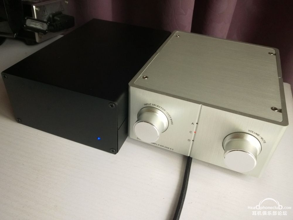

刮台风,发个帖,不知有没有人用纯D类功放直推过耳机
开宗明义吧,此次尝试纯属闲的蛋疼瞎折腾,主要是想突破一下没有X万元的前端就别想推好XX耳机的传统观念,也是想抛砖引玉。也许是带着看待功放推音箱的浅薄与狭隘,推好几百瓦的音箱才多少钱的前端,推个零点几瓦的耳机不就是几十块钱最多几百块钱的事吗?照片里的主角和配角:淘宝上买的一个纯D类功放(以下简称小D)和一个非稳压环牛,加运费一共六百出头;小D的个头很小,和CD盒差不多大,连耳机架的底座都比它大。
早在两年前就听群里说D类功放已经做得不错了,只是一直都没有去尝试,最近买了HE560,才又想起这事来,于是就淘了个回来尝尝鲜,主要是用来推HE560,全力支持米饭说560可以直推的说法——功放直推。纯D类功放的工作方式很简单,由DSP将同轴传输过来的PCM信号调制成PWM信号来控制后面的四路独立差分放大电路放大再LPF后BTL输出至耳机,一句话就说完了,连DAC都不用,像个电流随着音频信号而改变的开关电源,可以把它看做一个只有平衡放大输出的一体机,声音走向和全平衡放大系统是一样的,属于直白高素质类型,不会有单端系统下偶次谐波带来的温润韵味,单端党可以无视了;音频系统基本上是越简单失真越小,纯D类功放这种简单的工作方式正是符合了这一简洁至上的原则,理论上来说,很多模拟类功放(耳放)有的失真纯D类功放没有,当然也有一些模拟功放没有的失真,这些在实际听感上都能听出来。
先来说说小D的缺点吧,小D的输入采样率只支持到24BIT/192K,比起主流的384K少了一半,对于DSD只能望洋兴叹了,而且DSP工作在384K频率,只给DSP配单晶振,无论前端输入的信号采样率是多少,都会SRC至384K,所以非48K整数倍频的信号输入会有SRC失真;最大的短板就是电源,原配的开关电源除了解析力高到没朋友之外一无是处,数码味太重,中高频冷薄、低频暖朦无下潜无力度、动态差、无感情……问度娘,几乎一边倒的告诉我D类功放适合搭配开关电源,小D的作者也坚持开关电源是小D的最佳伴侣,换了两个开关电源都没有改善。听了两天听不下去了,开始怀念吴刚F230的温润大气,然后换回F230,尼玛,F230也听不下去了,无他,听过小D之后F230的单端温润让人感觉很奶油很假;无奈之下,只好上万能的淘宝找线性电源试试看,因F230给我留下了极好的印象,F230的电源不带稳压,我也依样画葫芦买了个不带稳压的环牛,给小D配上环牛之后,整个世界都美好了,数码味不复存在,声场也大了很多,只是低频下潜稍逊于我换过运放的V800,导致稍稍不及V800+F230推HE560那种龙吟虎啸的磅礴气势,仓促间搞不了那么完美,可能把线性电源的输出线直接焊在功放上会有改善;不过也是因为如此,小D的中频突出了一些,或许这就是传说中的金字塔三频分布吧,小D推HE560的感情渲染力胜于V800+F230,这两种频响分布风格我都很喜欢,说不上更偏向那种,F230推HE560也算得一绝了。
理论上来说D类功放没有过载失真、交越失真、失配失真、相位失真、瞬态互调失真,输出内阻极低,加上简单直接的工作方式,反映到听感上,小D的声音很通透晶莹,声场很规整,解析力很高;可能有人会觉得解析力再高也及不上韵味悦耳耐听,不过如果听过高解析力呈现出来的逼真感,就会明白这是韵味无法替代的,小D的三频、分离度、动态、解析力什么的这里就不啰嗦细说了,只说声场结像和瞬态响应这两点。HD800的声场营造手法就是给你打造一个宽敞的厅堂感,所有的油盐酱醋都给你一二三四的放得错落有致,结像十分精确立体;而小D推560则是另外一种表现方式,声场是前后左右上下包围着头部的一个球形,很多声音元素都被逼出头外,虽然声音线条比单端驱动下干净精细了很多,不过由于声音在头外结像,实在说不上是针尖式的结像,是一种扩散式的声场表现方式,一边上网一边听歌时,会感觉声音不是在头中发出而是从外面传来的。小D的瞬态响应很变态,由于我比较排斥暖声,照以往的做法听一个新器材第一时间就是先听听是冷是暖,但第一次听小D却忘了先分辨冷暖,而是被它的逼真感吸引住了,解析力非常高,微细节呈现得很出色,但是这种感觉和以前玩其它耳机改平衡又不一样,之前从单端到平衡也是觉得解析力高了很多,细节多了很多,多到耳朵忙不过来,听着累;而HE560从单端到小D的平衡第一感觉就是太真实了而不是细节多得累人,比如大鼓,一锤敲下去,之前是“咚”一声,然后就是“嗡”的一阵余震,而小D则是“咚”完了之后,让你听到鼓皮的余震和谐振混在一起强一阵弱一阵的余响,仿佛你就看见鼓皮在那里振动,连余响中的低频颗粒感都听得清清楚楚;再比如中提琴的琴弦振动带动周围空气产生的超低频颤动,让你感觉就像是头部周围的空气在颤动,听得心都提起来,真实感太强,已经不是解析力高细节多可以形容的了。简单来说吧,用小D推HE560,听出44.1K、88.2K和176.4K的分别不难,什么时候愿意动手了再完善一下电源就差不多可以阶段性退烧了,只是对男人家耳机做工质量什么的实在没有信心,希望能够用个五年吧。
小D的优点:功耗很低,功放壳摸上去只是微温;调试简便,搞定电源之后注意一下线材搭配和BIOS调整配合即可,不用操心增益、偏置电流和换运放之类的事。
小D的缺点:价格便宜,逼格太低。群友曾说将来会是数字功放的天下,只是时间问题,现在我是完全认同这个说法,如果有哪位高手在2K价位内做出一款比我这个胡乱搭配更好的纯D类或T类一体机来,那么在中性高解析这个细分领域内,可以毫不客气的说,它对传统模拟类一体机的杀伤力将会是颠覆性的,甚至会威胁到独立DAC和耳放;其实D类和T类的生产成本很低。

 楼主| 发表于 2014-9-16 22:46:31 | 显示全部楼层
barney55 发表于 2014-9-16 21:21
后面音箱的接线柱怎么接耳机 ?
和平衡接法一样,左右声道分开接,BTL输出左右声道没有公共地线,单端耳机要改平衡才能接上去

发表于 2014-9-16 23:04:33 | 显示全部楼层
楼主
45w x 2 推耳机音量是不是只能开一点点啊?

 楼主| 发表于 2014-9-16 23:13:12 | 显示全部楼层
D类功放一般原配都是普通的开关电源,确实冷薄寡淡,用线性电源不会有这个问题,据说放大电路和开关电源同步PWM的D类功放声音也不错
但是A类的失真和D类没得比啊

这个音量开关没有刻度,D类的音量控制方式和模拟耳放不同,我配的这个线性电源也比原配的电压要低一些,45W指的是推4欧喇叭,我这个低电压环牛推560的话大概是4W*2左右
