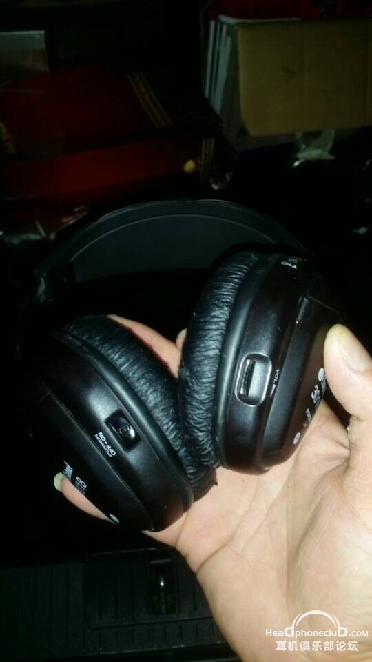

因为这耳机只能在奔驰车上专用,其他搜索不到蓝牙的,有没有高手懂得怎样改?可以改有线还是我们蓝牙用的?

1、换蓝牙模块,但估计装不进去;
2、加个插头,改有线,这个应该没问题。到车上就拔掉线,到家就插上。从耳机单元引出两条线接出接线端子即可。

发表于 2014-10-23 16:25:20 | 显示全部楼层
这个应该是最简单了。打开机壳,找到耳机单元以及接线。最好从电路板输出位置引出两条线。在耳机壳上开一个空,装上耳机专用的接线座,某宝很多。将引线焊接在接线座上,固定好。应该就OK了。不过最好加个开关,防止你打开耳机电源的时候插着另一个设备。

 楼主| 发表于 2014-10-24 00:23:04 来自手机 | 显示全部楼层

还有,直接接会响,但接控制音量就不会接了,晚点上图让你看看

发表于 2014-10-24 08:51:15 | 显示全部楼层
你不用控制音量啊,前端控制不就行了。控制音量你需要接电位器。
