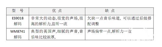

        支持三种不同的 DAC 方案,为了满足各种用户更多的选择,我们做了三个版本的 DAC 模块--分别是单ES9018 解 码 , 双 ES9018 解 码 , 双 WM8741 解 码 , 并 且 支 持 完 整 的 DAC 音 频 参 数 设 置 , 包 括
ES9018,WM8741 的 PCM 和 DSD 格式的数字滤波器模式,相位,输出电平,S/P DIF 输入,输出,模拟录音格式,等,对于专业级用户来说是非常好用的功能,这些设置功能可以很细微的调整各项音频参数,输出不同的
声音.
