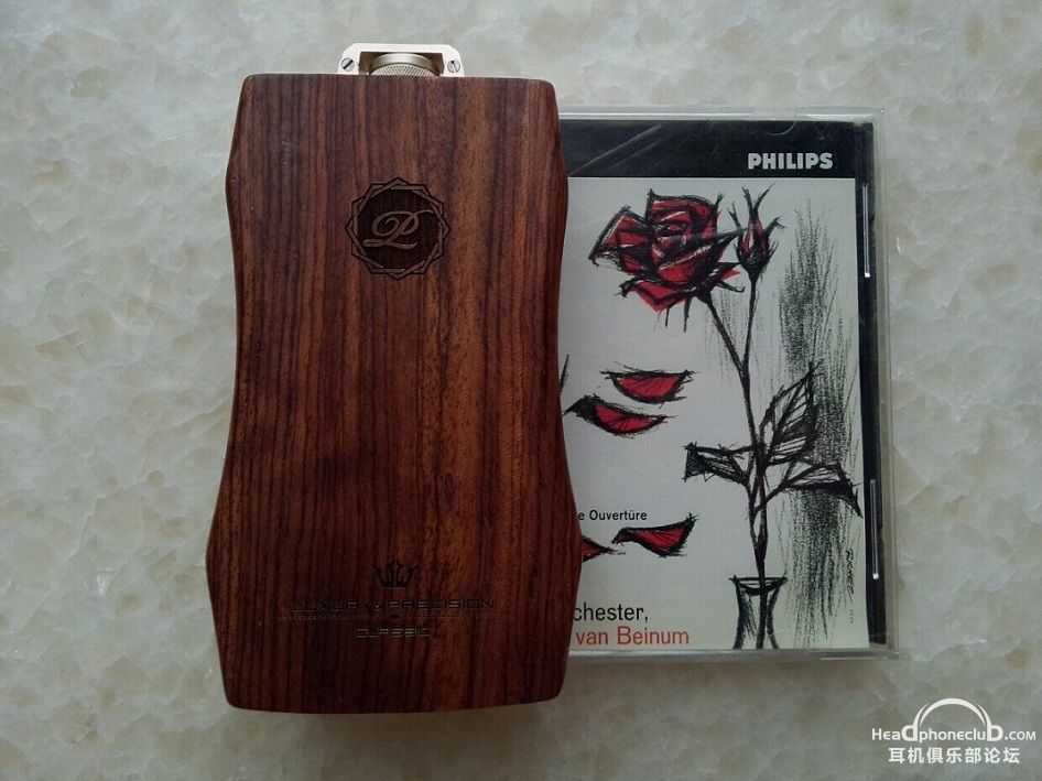

和大多数烧友一样,我第一眼看到LP5的照片的时候,那是相当的不习惯,很奇怪的造型,然后奇怪的搭配,木制的背壳在照片里如此的暗淡无光,面版的金色似乎也有点恶俗。但是当摸到真机的时候,我就不那么认为了。实物和照片的差距还是相当大的。
首先,那酒瓶状的造型握持感的确很好,打磨得很光滑的花梨木摸起来也相当的有质感(当然可能和我相当喜欢木制品有一定关系,这里仅谈个人感受)。而且老万有一点说得很对,用木头作为背壳,在冬天的时候握持不会觉得冷,如果是用金属的话就坑爹了。
其次,真机的面板做工真的是相当好,官方说是用铝锂合金做得,暂且不论这个铝锂合金是啥,但是表面的处理真的非常非常细腻,强度也非常高,还有头顶那模仿腕表的设计,整块的金属看起来有一种厚重感。至于颜色,官方说是香槟金,但是在日光灯下我感觉更偏向玫瑰金,有点内敛,但是却更彰显其华美。

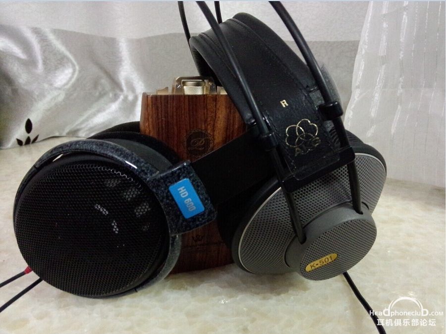

耳机:K501、HD600。实在没钱折腾HD800,只能找这两只耳机凑合着用吧,不过也比较有代表性了,具体啥风格相信各位看官也耳熟能详了吧。不过特别地说说K501吧,这只K X01系列里面最具AKG传统的耳机,声音中正却不失飘逸,得益于高频的高贵唯美,调音中带着一股奥地利贵族小姐的贵气,中频瘦,骨感强,肉感不多,低频有质没量,横向声场大得无边无际,在产耳机唯有HD800才能稍微比划一下,纵向声场差一点,但声音宽松、鲜活,特别合适弦乐、室内乐、小提琴独奏这类作品,在推好的情况下应付人声、大编制也毫不费劲,记得当时被K501表现下的科林戴维斯的莫扎特安魂曲毒得死去活来,实在是太好听了。虽然解析、结相是X01系列里面最差的,但却是最有味道的一款耳机。

记得刚开始认识LP5的时候,老万说LP5比较合适森海,对AKG的适应性差一点。但是我听完LP5金版直推K501以后,我认为老万是谦虚了。虽然可能是K501的声音特点和LP5金版比较契合,但是不管什么原因,LP5金版直推K501那是真真好。
大概因为LP5金版的初衷是为了可以直推HD800,而HD800在某些特性上和K501有相似之处,例如大得近乎有点空旷的横向声场,还有需要很多信息量才能填得满的空间感,又或者是线条感较为分明的声音。按照这种声音风格逆推,从理论上来说,只要声场小密度高信息量大,然后推力足够推动耳机获得正常的声压,那就应该不错了。事实也的确如此,LP5金版走的就是这个路线,横向声场不大,纵向声场不算很深远,但是也够用了,信息量非常大,声音非常饱满,这样的声音风格放在K501上那是刚刚好。
就具体曲目而言,在聆听Beinum勃拉姆斯第一交响曲(CD介绍请看附录)的时候,K501的声场不再没有边际了,而是一个正常的舞台,整体声场很规整,纵深虽然差了点,但是那是K501的问题,而且LP5金版的层次非常好,能隐约感觉到乐队摆位,纵深的问题并没有很突出的表现出来。而对于K501的硬伤,低频量感来说,在LP5金版的推动下,在这个曲目中并没有很突出的感觉到这个缺点,反而是感觉到三频均衡自然,整体声音很顺,衔接也非常好,而且K501飘逸、宽松、自然的风格也展现出来了,声音很灵动,并不死板,弦乐部一如既往的表现得非常好。当然,作为交响来说,气势还是欠了点,但是这并不是LP5金版的问题,反而是它表现好的地方,因为飞利浦的制作本来就是偏柔美的,要气势还是DG强。
米尔斯坦——巴赫《恰空》(源自米尔斯坦最后音乐会):这张CD的录音是比较硬的,而且小提琴琴弦那种毛毛的感觉特别明显。但是在这套系统下,小提琴的声音偏油滑了点,琴弦和琴弓摩擦的感觉并没有特别强烈,此外K501低频不足的问题在这首曲子表现出来了,小提琴的腔体感要欠缺一点,整体就感觉声音偏平面化,形体感不足。
张学友——《爱得比你深》(源自张学友-真情流露):这首歌倒是声场有点过大了,不像是在录音室出来的声音,反而像在现场。而人声本来是K501的弱项,因为线条感太强了,肉感不足,但是在LP5金版的推动下,张学友的声音很正常,该要有的都有,既不会干也不会瘦更不会冷,就是显得有些远。曾经有其他朋友听过LP5金版以后说LP5金版不合适听人声,我倒是觉得,可能并不是LP5金版不合适听人声,而是音乐文件的问题被LP5强大的素质给放大了。当然,这仅是猜测,毕竟一千个人有一千个哈姆雷特,这里仅代表个人观点。
邓丽君——《甜蜜蜜》(源自“难忘的teresa teng”):这首歌在系统中表现得非常温暖,水润,邓丽君的甜美充分的表现了出来,又甜又糯的嗓音真的是让人醉了,表现邓丽君这种女声毫无问题。
HD600
一直以来,老万都说LP5合适森海家的东西,其实从整体来说,的确HD600的表现要比K501好,除了,声场。声场不大这个设计在HD600上变成问题了,感觉声场太小了,虽然环绕感很强,但是听交响的时候横向声场感觉不够舒展,有点挤的感觉。但是除此以外,HD600拥有比K501更好的纵深,更好的气势,更好的低频,听交响更对味,同样是Beinum的勃一交,开头的定音鼓在HD600上更清晰,低频有一种淡淡的浪潮感,这个是K501完全没有的,而气势也要比K501强得多,整体声音更扎实,沉稳,力量感更强。
在小提琴独奏这种曲目中,HD600更好的低频带来的是更明显的腔体感和更明显的形体感,但是可能是HD600的调音问题,小提琴声音要比K501的油滑得多,那种琴弓和琴弦摩擦的毛毛感要弱很多,但是相应的则是柔顺甜美不少,不那么刺激。喜欢哪种风格就见仁见智了。
张学友的《爱得比你深》这首歌,倒是像录音室出来的产品了,人声的肉感要强烈很多,颗粒感比K501要少很多,人声更顺滑,情感的流淌也更婉转。邓丽君的《甜蜜蜜》的表现倒是有点意外,在口型更清晰之余,却少了K501的那种甜糯的感觉,倒是显得声音更小清新一些,如果K501下的邓丽君是情感浓烈的中年歌姬,那么HD600下的邓丽君则是豆蔻年华小家碧玉的年轻歌手。
总体来说,LP5金版下的K501HD600各有千秋,喜欢哪种风格还真的是见仁见智。

Eduard vanBeinum的勃一交,飞利浦50周年纪念版,2496重制。这张碟的声音非常好,演绎也非常好,抑扬顿挫铿锵有力的指挥听着非常过瘾。没记错的话我这张好像是2496重制版的头版。
