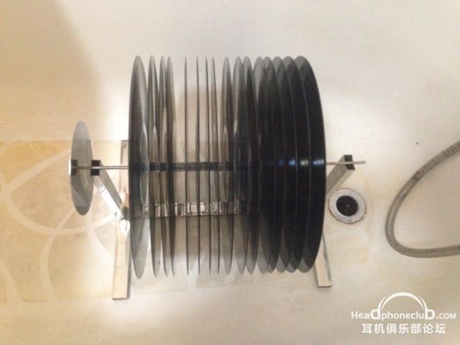

先是穿碟。事先已经拧了3个M6的透明螺母进去,这个可以一直固定在那里不用每次取下来。
把黑胶一张张拿出来穿上清洗螺杆。螺杆有个底座,所以直立不会倒。

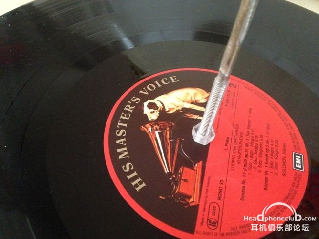

碟片之间用两颗M8的透明螺母隔开。(螺杆是M6的,所以不需要拧,可以直接套进去)
穿好了。一根杆穿15-16张的样子。要不太重了螺杆会受力过大。
最后用M6的透明螺母固定。螺杆头部已经砂轮打掉了一部分螺纹,拧M6的时候就不用拧那么多圈了。

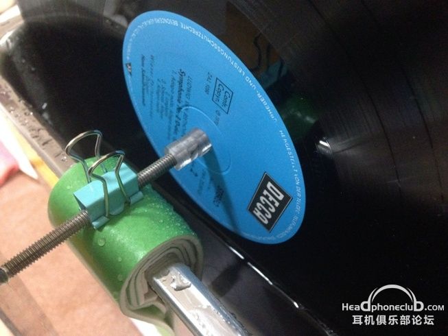

超声波清洗机放进一部分水,倒入奶瓶清洗液。把碟片入清洗槽,再用水勺把水加到超过音轨但不到中心贴纸的位置。
注意螺杆和槽边接触的位置一定要加厚到足够,让碟片不会和槽底有任何接触。
用小夹子固定旋转角度,防止因重力倒转。
我选择10分钟清洗完一圈,每2分钟取下夹子手动旋转一个角度(看标签),再用夹子固定。
