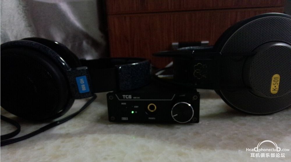

关于情怀的事情,后记再说,言归正传,说说TRD3。和听科技公司也是老朋友了,看着它从一个不知名的只会堆运放的公司到现在开始会设计声音有自己的味道,也是感慨良多。而这台TRD3,则是一款声音到设计都比较成熟的作品了。下面将具体说说我的感受:
外观和功能

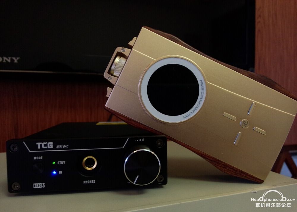

         TRD3的外观一如既往,和前代的TRD2差别并不是很大,不过将开关机键和MODE选择键并在一起并以轻触式作为按钮方式倒是让面板显得更为简约,TCG的LOGO被一线条匡了起来,显得更为年轻,而且以前TRD2那种机械式的开关丢弃了,触感也得到了很好的改良。

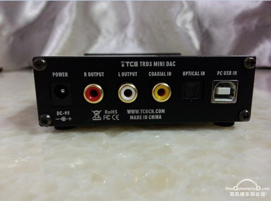

           在接口方面数字输入该有的都有,USB、同轴、光纤啥都不缺,不过这次TRD3更精准的将自己定义为DAC,以往常有的模拟输入取消了,虽然不能当纯耳放用了,不过估计也没多少人买一台TRD3回去然后当纯耳放用,有这个需求还不如直接买一台纯耳放好了(本人正在出的纯耳放也才1000块,比TRD3还便宜,效果绝对比TRD3当纯耳放好,嘿嘿)。电源依旧是线性电源,线性电源虽然看起来不够HiFi,但是有个好处是即使在恶劣的用电环境也可以相对的保证电源的纯净性。
        功能方面这次有两个值得提一下的地方。首先是那个STBY的指示灯,这个指示灯非常好用,因为如果信号输入无效的话,这个指示灯会闪烁,意味着如果器材不发声的话,能很容易判断究竟是机子问题还是输入问题,前段时间在折腾LP5金版的时候,用另一台解码就出现过没有声音的情况,当时是没法搞懂是解码问题还是输入问题,用上TRD3以后,信号输入没问题,也有声音,结果说明是那台解码的同轴输入出问题了。

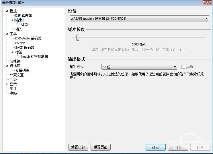

         其次,TRD3这台机子能玩WASAPI输出,而且还能以32BIT的位数输出,虽然因为机子定位的问题,并没有飞上天的感觉,但是能绕过WINDOWS这种复杂的软件环境直接解码也是一件善举,毕竟对于PCHIFI来说,最麻烦的地方是可能关闭一个进程声音就天差地别,这种功能能绕过系统的环境保持音质的稳定性。

         说完数据该说声音了。这次用的耳机依然是K501和HD600,系统是win764位,软件是foobar V1.3.3,输出模式为WASAPI(push) 32BIT。测试CD抓轨有:张国荣2000热·情演唱会(首版)、梁静茹恋爱的力量(台首版)、阿格丽姬柴钢一(DG无字满银)、Nelson Freire的贝五钢协“皇帝”(正版24-96数据)、Miles Davis的Kind Of Blue(DSD64)等。
        关于TRD3的同轴声音,我已经在LP5金版的分享中说过了,具体可以看看http://www.headphoneclub.com/thread-284867-1-1.html 。这里只说一下WASAPI(push)模式下TRD3的表现。
           大概LP5金版和TRD3用的都是AK的芯片,感觉两者的PO口在风格上还是满相似的,刚一上耳我就一个感觉,像在听一个小号的LP5金版。整体风格相似处在于同样是声场不大,但是完整,同时信息量高,这点在推动K501的时候比较明显,同样是一个有边界的501,而到HD600的时候就会觉得横向声场有点狭窄,纵向则没有问题,听张国荣的2000年现场的时候,感觉自己就像个观众,张国荣在前面唱歌,而欢呼声都是从身后传来的,从这点而言声场是做得不错了。
          音色来说TRD3也是声音偏温暖,饱满大气的声音,推动HD600听梁静茹的时候声音丝丝入扣,而且鲜活度不错,和LP5金版一样,都是比较灵动的声音,并不死板。听柴钢一和贝五钢协的时候,气势也是够的,而Miles Davis的JAZZ需要的那种嬉戏与忧伤,也有那么点味道,光这个取向的声音TRD3已经值回票价了,更何况还能做到声场完整,味道、素质综合来说在千元DAC一体机当中是相当有竞争力了,更何况对于TRD3来说,解码2496,DSD64这种高码率的音乐没任何问题,对PCHIFI的初烧来说也是一个福音。
         但是也不是没有缺陷,首先素质比LP5金版PO口直推来说差不少了,主要是信息量要少很多。如果说LP5金版的声音不仅有皮,还有肉的话,那么TRD3的声音就是有皮没有肉,只有一个壳。不过TRD3只有LP5金版的七分之一的价格,有这个差距也实属正常。
         其次是纵向的层次并没有那么好,可能和分离度有关系,听交响的时候并不能很分明的听出乐队的层次,不过这个要求对于一个千元机来说应该是太高太高了。
TRD3,一如我开篇所说,无论从声音还是设计,都是一款比较成熟的产品了。
