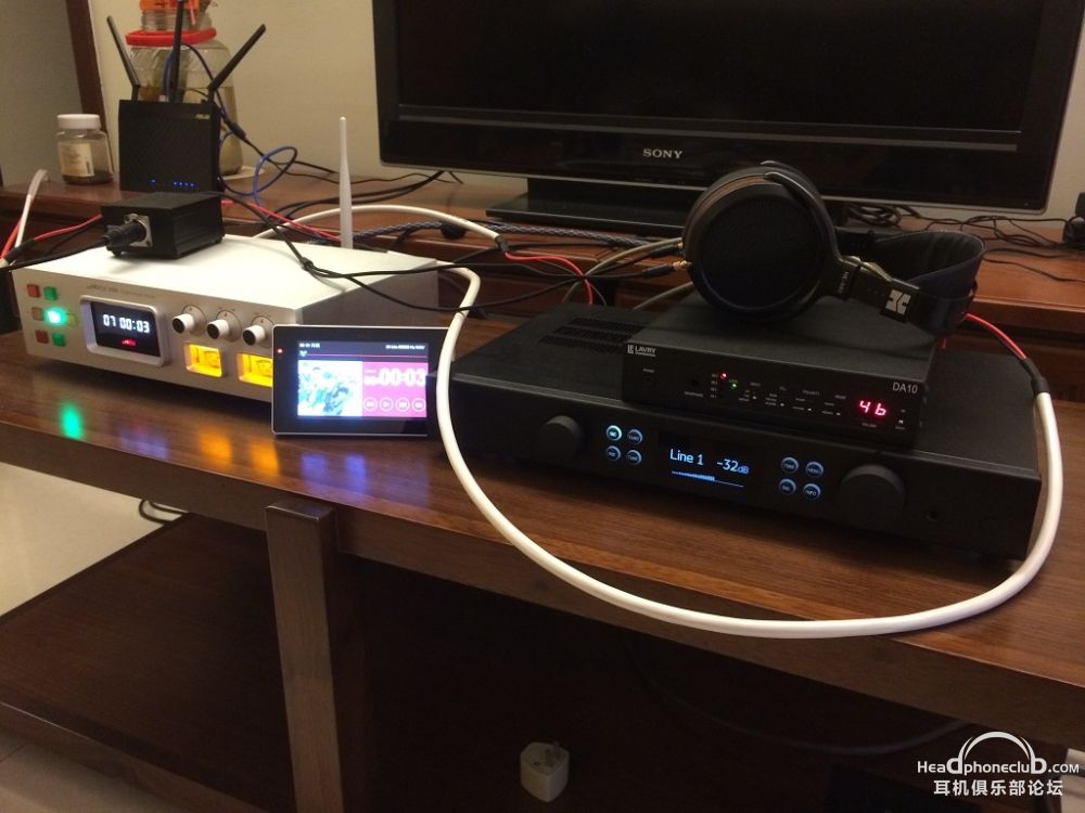

先上手机渣图一张,来看看今天参与PK的外围选手都包括了啥:
音源:Arce MBOX,Lavry DA10(MBOX作为转盘)
功放:Creek EVO 50A
线材:数字线 - NEOTECH NEVD-2001 / 模拟线 - QED Reference / 喇叭线 - DH LABS Odyssey(接入Hifiman功放适配器)
耳机:Hifiman HE560(家里还有对KEF Q300的箱子,但是素质太弱,来回换线再坐回皇帝位太累)
对比方法:单曲播放,每首歌曲播放一段,马上A/B在音源间切换,防止时间过长自动打开脑放
对比曲目:古典有贝五,四季,罗西尼等曲目,低频用鼓诗,人声主要是早期的港台流行,王靖雯的天空,张学友,太极,林志美,蔡琴,曲婉婷,还有加州旅馆等。文件格式为44.1 - 96采样率的都有,没有DSD音轨,因为DA10不支持。
