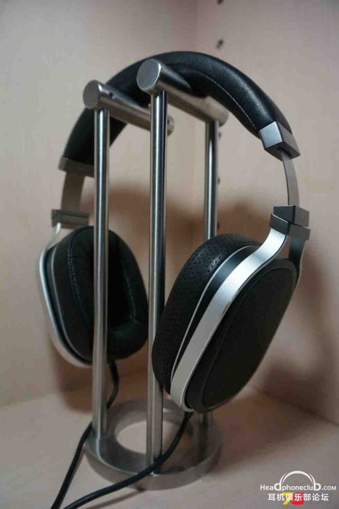

OPPOPM-2磁振平膜耳機
我對於平板耳機既印象就係「唔少師兄都覺得同動圈唔同,部分師兄更認為平版耳機更好聽」以及「斷頸咁重」兩點。悉幸OPPO PM-2係新一代重量大幅減輕既平膜耳機,以及相比其他廠家既平膜耳機多上其他技術,引用官網所寫,PM-2同PM-1一樣用上突破性既螺旋增壓磁振平膜技術,相當有吸引力。

OPPO PM-2係呢方面做得非常唔錯。耳機墊軟塾,加上外型設計以及雙出線口令到PM-2重量分佈平衡,係配戴感上做得相當唔錯。聽PM-2既時侯我對於聲壓以及動態兩點亦無需要特別做取捨。以往我用大耳機正正因為配戴問題好少能夠一次過聽晒我最鐘意既一首交響樂,係Sergiu Celibidache於1994年指揮Munich Philharmonic Orchestra既Bruckner Symphony No. 9。但用住PM-2聽呢首超過100分鐘既大型交響樂並無問題,聽得相當開心。
配戴感過關實在非常難得,亦因為咁樣先能夠令我好好了解一下OPPO PM-2音質上既表現。

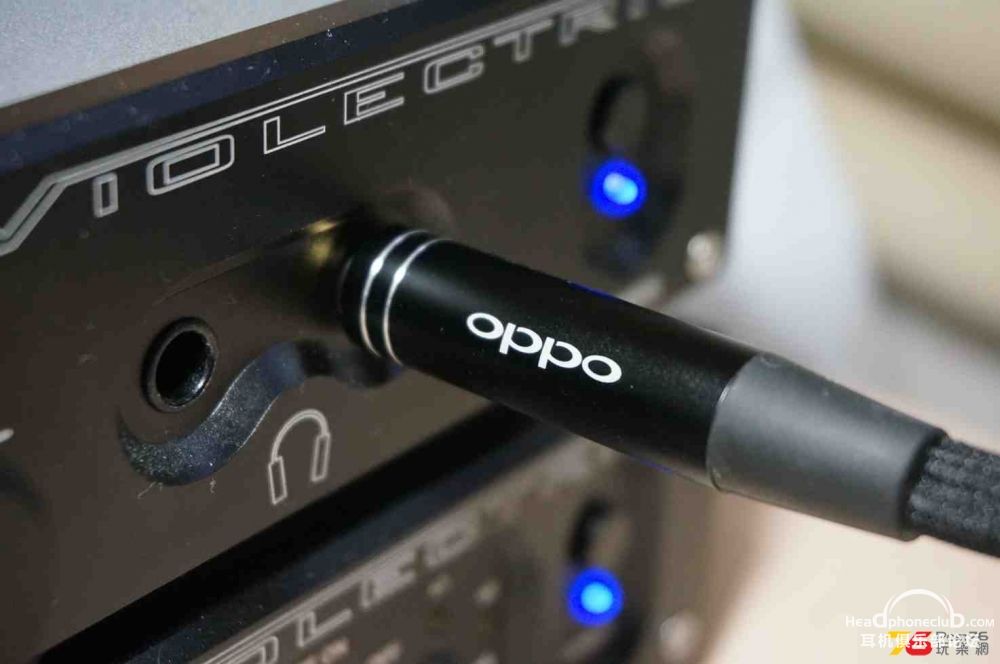

我只係初初認真地接觸家用既耳機系統,用既有Violectric V200耳擴以及V800解碼或者係QuestyleAudio Q192電流放大耳擴。而作為初學者我決定先採取一個品牌走天下既玩法,RCA/電源線以及USB線都用上Furutech原廠線。
我主要用既配置係Violectric。Violectric呢個配置用上Furutech線之後聲音具能量感以及張力,凝聚力強,但分析力、立體感稍稍欠佳, 難以講係相當中正完整既聲音,不過無論推入耳式耳塞以至係大耳機,呢個組合都有一定既掌控力。而Questyle 自身音染特色較強,樂感良好,驅動低阻耳機或者入耳式耳塞表現都唔錯。
ViolectricV200/V800OPPO PM-2:風度君子
OPPO PM-2呢對耳機比我既第一印象係聲音具約束力但收放有度。PM-2無大上大落既收放自如,我認為佢係收放得黎比較克制,收放得黎相當有風度。整體風格相當工整,但係呢種相當有理性既聲音之下有包含著熱情,恰妥適當既起伏,淳實而輕帶溫潤既聲音能夠牽動情感,但唔會主導左音樂本身,呢點實著有趣,亦同我聽過既耳機有分別。
我主力用過既耳機有一個問題,就係聽耐左會分開聲音以及音樂為兩個獨立元素。比如Sennheiser HD600,樂感動人,非常引人入勝,聲音密度高同時有活力加上本身相當唔錯既空氣感,聽落相當好聽;但聽耐左就開始會期待樂章大動態來臨既一刻,忘記左樂曲起伏鋪排。當然亦同聽歌當時心理或有關係,但聲音與音樂分立呢點,係我認為即使去卻左當時狀態等問題之後,仍然存在既一個問題。呢個亦係我而家手上無大耳機既最主要原因。
OPPO PM-2聲音克制有禮,無將感情淋漓盡致傾倒出黎,亦無侵略性攻擊性主導性。或者用個例子黎分享呢點會容易少少。
近來有隻CD我覺得幾有意思,係由Sony出品,Rudolf Buchbinder, Nikolaus Harnoncourt:Concentus Musicus Wien於2012年演奏既Mozart: Piano Concertos Nos. 23 & 25。基本上呢個算係一個historically informed performance,用上forte piano以及period instruments,同一般主流現代既古典演奏既pitch相當唔同。雖然我有接觸HIP,但實質能夠聽到現場既次數一隻手掌數得晒,未定好好下判語;不過我傾向認為Buchbinder/Harnoncourt/CMW今次既演奏,樂團座位放置因稍為放得較疏開未算得宜,呢個錄音並唔算好好聽。種種因素令我覺得呢隻CD存於有趣既範疇,但如終聽落生硬唔自然,聲音鬆散,但同時又會時不時有一簇簇打埋黎既樂器聲,簡單黎講呢隻CD實在唔會係我非常常聽既Mozart Piano Concertcos Nos. 23/25版本。
係Violectric既配置驅動下,用OPPO PM-2聽呢隻CD,感覺又稍有不同。PM-2呢個克制有禮既風格, 非常輕微地軟化左少許個種生硬既感覺;又或者可以講成係PM-2無強調高低兩端既聲音,聽落舒服唔少。亦非常有趣地,咁樣聽住歌我並唔聯想或者留意到PM-2係音場、空間感、結像、大動態等等技術層面既表現。但因為呢個係活動,所以亦有需要好好挑挑呢幾個元素好好了解一下。
但即使好好留意,感覺上亦係差唔多,而且聽聽下又會變返繼續聽歌既一個狀態。當然,並唔係話PM-2無音場無空間感無動態無結像無硬質素。我傾向認為PM-2聲音克制雅逸,不著痕跡,同其他高階耳機著眼點不同。我認為PM-2無強調到某何特定表現,唔會強行投射一個可視化既大音場或者可視化既音場廳,亦唔會加大偏差營造非常分明既立體層次以及分離度等等方面既素質;同時間我亦唔會覺得PM-2係以上方面做得不足或者有缺陷。正如我上面提及到,聽住PM-2我真係唔會留意到器材元素。簡單黎講,我覺得PM-2雖有硬質素,但無強調出黎;一時三刻不覺驚艷,但會係一對戴左就唔會想除既耳機。
所以,非常簡單一個小結就係,PM-2係一個風度翩翩既君子,克制有禮;唔強出頭既風格有種慢性既討喜感。我亦非常慶幸可以借返屋企試聽,否則我對PM-2既評價應該會較為保守。呢點亦唔難理解,就好似PM-2定位非旗艦一樣:一般情況下一個CEO要有領導才能要閃閃亮亮吸引目光,風茫會蓋過其他較為低調既實幹派中堅分子。PM-2相當踏實既走向,工整淳實,閑然雅逸,要花時間先會令人著迷。但PM-2著實係一對久聽不累既高階耳機。
