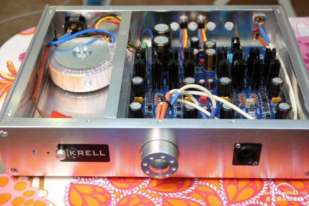

HD800来到我家也有5年了,除了刚来时的惊喜外,这个耳机确实让人伤透了脑筋,简单地说,就是喂不饱,不管用多大功率的耳放,中频总是给人一种薄薄纤细的感觉,直到最近,又重新给我带来了惊喜。这个为HD800而生的耳放,就是我最近制作的Krell KSA5耳放,Krell 公司曾在上世纪90年代初推出过这个KSA-5耳放,售价为2000美元左右,它其实也是一个兼容小功率功放的耳放,据它的说明书介绍,8欧时的输出功率为5W,4欧时的输出功率为10W,耗电量为30W。因为这个耳放早已停产了,所以美国的发烧友曾推出过一个复刻版,不过要价居然高达4500美元。这个耳放因为是Krell的线路,可以说是名家线路,只要用料到位,声音应该是有保障的。我制作的这个是经过国内技术人员改进的线路,主放大部分和原机是基本一样的,只是电源部分有所简化,没有采用原机的分体电源做法,而是把电源部分、耳机保护电路和主耳放电路整合在了一块板上,显得更为简洁和方便制作。电源部分采用和末级相同的大功率管子做稳压和滤波,提供正负25伏左右的纯净电源,这个耳放的线路和我原来制作的STK 3048A+STK6153模块耳放有点类似,都是采用较高的电源电压,并采用了输出端中点电压直流伺服的方式,从而取消了负反馈电容,所以也是一台纯直流耳放。这个耳放最大的特点是电压推动级采用了4对管子并联 的方式,而非常规的一对管子,另外,末级采用了两对大功率管并联,使得声音的饱满度大大提高,泛音异常丰富。淘宝的这套耳放套件相当不错,镀金的板子,美国Dale的电阻,德国Wima的电容等都可以直接用,不过,原配的飞利浦电解电容我嫌声粗给换成了日本Nichicon的 顶级电解KZ系列。另外,淘宝的套件电源部分大功率管子的散热采用与输出管一样大小的散热片是一个失误,因为它通过的电流是输出管的四倍,所以发热量也是四倍,烫的不得了,我采取的是把它们直接按装在铝制的机壳上来散热,解决了其过热的问题。电源变压器我采用的是80W的Talema环牛,即使比原机也大了起码有一倍。按我的估算,最大输出功率应该在每声道20-30W之间,要比Krell的原机大很多。不过,这个耳放是不能用来做功放的,用来推喇叭箱,输出管的散热器还嫌小了点。
这个耳放对所有元件的要求都比较高,例如,按照淘宝上现成机壳的要求购买的Neutrik的带锁耳机插座,尽管价格很贵,但声音不好,最后还是换成了普通的Neutrik镀金耳机插座,另外,纽扣式的电源拨动开关也是一个问题,国产的根本没有敢用,用了一个在国外买的,貌似很精致的开关,不过还是对声音有些影响,最后只能换成原装的APLS电源开关。其它的用料,如昂贵的德国WBT的RCA插座、古河的镀金电源尾插、范登豪的屏蔽线等都可能超过了原机以及美国发烧友的克隆机的用料,即使像机内线和接线柱这样的细节,用料也非常讲究,我曾经比较过近10种不同的接线柱,发现大部分的接线柱对声音的破坏非常厉害,染色很严重,国产的基本都不能用,只有德国原装的凤凰端子还算可以,不过和不用端子而直接焊接比,还是有些染色和失真。这个耳放中因为要方便连接,所以还是使用了一个凤凰接线端子,不过,要是这个接线端子如果用国产品来代替,恐怕这个耳放的声音就被毁掉了。

耳放全景
耳放全景
耳放前面
耳放前面

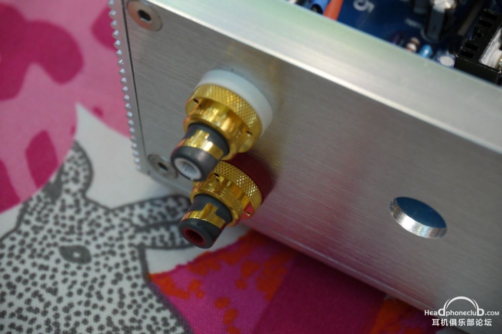

漂亮的WBT插座
漂亮的WBT插座

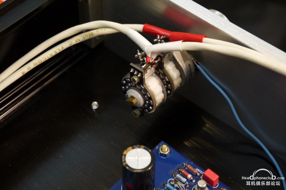

昂贵的丹麦DACT步进式电位器
昂贵的丹麦DACT步进式电位器
