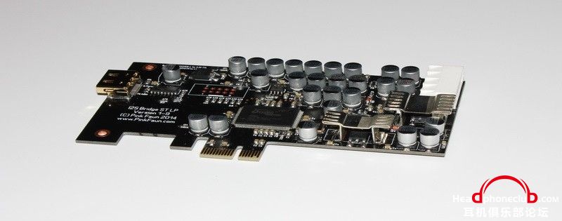

今天谷歌搜索到荷兰的一个小众厂牌有 电脑直接输出i2s的产品
厂家叫做 Pink Faun
产品叫做 I2S Bridge ST
Pink Faun 官方介绍: http://pinkfaun.com/index.php/producten/streaming-audio/pink-faun-i2s-bridge-st-stereo-uitvoering-d-a-converter.html
TNT的测评:
http://www.tnt-audio.com/sorgenti/pinkfaun_i2s_bridge_e.html
Audio Dandy测评:
http://www.modelpromo.nl/PinkFaun_I2S_Bridge.htm
http://www.modelpromo.nl/Audio%20Dandy%20Streamer%20Part%204.htm

The Pink Faun I2S-Bridge is based on a HD audio multi-channel processor of C-Media with a separate power supply providing passive and active stabilisation.
A TCXO clock with its own power supply provides a very accurate signal to this Integrated Circuit.

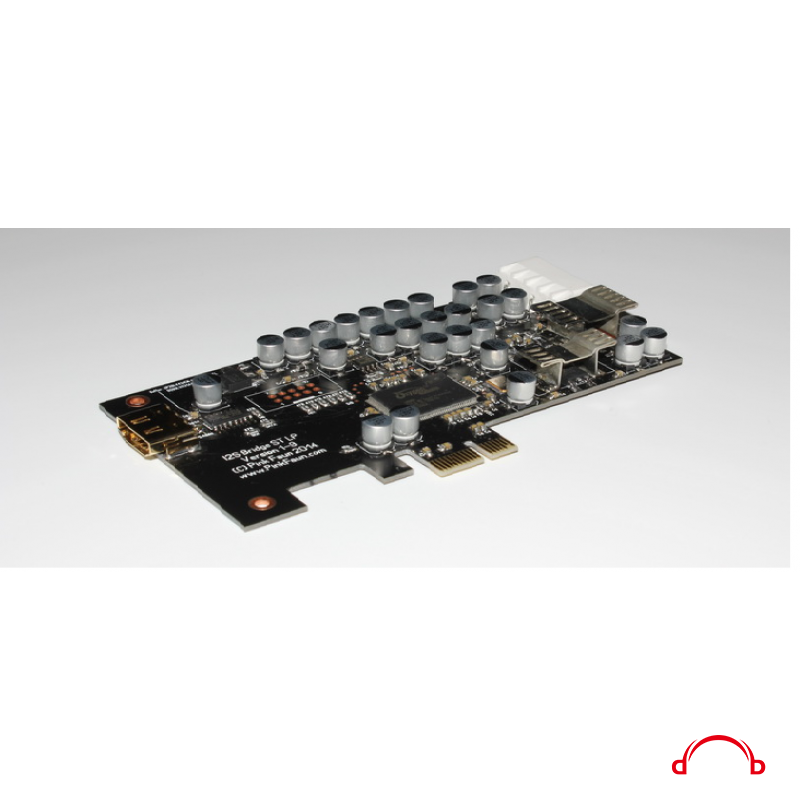

厂家叫做 Pink Faun
电脑的pcie插槽,是否能直接出I2S的信号?还是需要通过这个卡转换出来的?
如果是转换的,那么和USB线传输到解码器以后解码器转换出I2S有什么区别?
171
3115
2010-12-10
发表于 2016-12-18 20:36:45 来自手机 | 显示全部楼层
如果是转换的,那么和USB线传 ...
电脑的pcie插槽,能直接出I2S的信号。
111
1139
2013-4-19
发表于 2016-12-18 20:39:45 | 显示全部楼层
那还需要那么多的电容电感(好像还有芯片)干什么?直接延长线出来就可以了。
