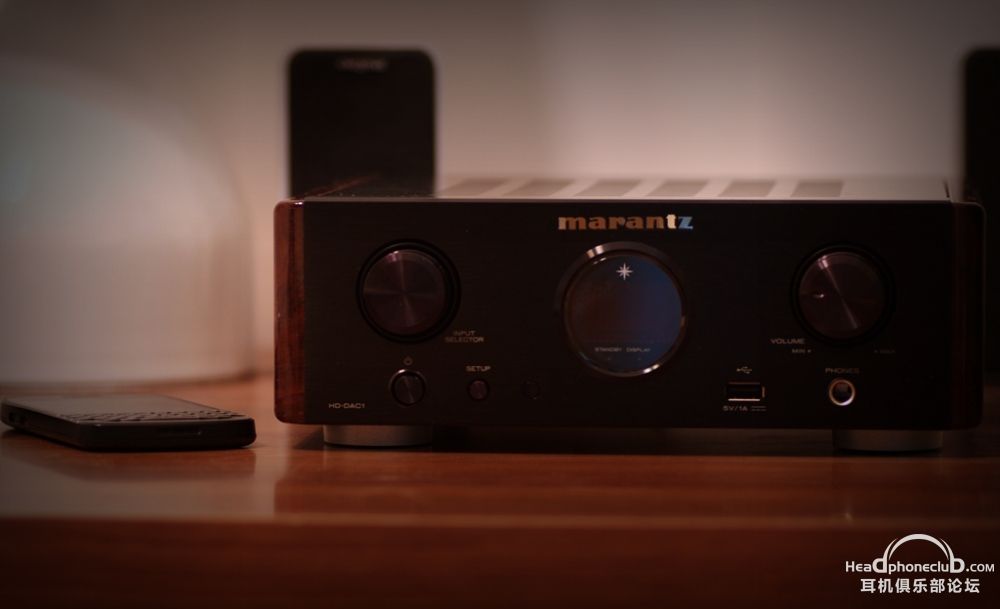

        忙碌了一天回到家中,一杯热情的自由古巴,一首暖心的《valderfields》瞬间带走了所有的疲倦。很多时候对于一款HIFI设备我们需要的不是它有多么完美的声音,而只是希望它能快速的将我们带入音乐并感动我们。Marantz最新推出的一体机HD-DAC1恰巧就是一款这样的设备。作为老牌日系代表,HD-DAC1精美的做工,木料表层完美的漆水工艺都大大超过同类设备的平均水准,单看外形就足以赢取大多数人的心。同时,HD-DAC1整合了Marantz Premium 11系列的技术,在DAC的部分使用了传统的CirrusLogicCS4398芯片并加入了数码隔离系统。通过USB接口,它最高支持PCM  24Bit192kHzDSD5.6MHz规格的音频文件,同时还可以通过前部标准USB接口读取各种移动硬盘,苹果设备中的音频文件直接播放。耳放部分使用了经典的HDAM-SA2(Hyper Dynamic Amplifier Module)模组并设置了3组增益选择,引入了全新设计的无反馈输出缓冲级,理论上可以适应更多的耳机并提供较为充沛的推力。在实际使用中我找来了老款的方棍RS1,HD600,HD800耳机来测试其对不同阻抗、灵敏度耳机的驱动情况。

        首先,HD-DAC1声音风格依旧是传统老马家路数,细腻柔软,中性偏暖,总体是走耐听路线的。没有突出的解析,也没有夸张的声场,临场感较好,声音的规模也属合格的水准。在人声的厚度、感情方面表现较佳,温润,毫不扭捏。与很多国产设备细节纤毫毕现、干硬锋利的声音相比差异明显。耳机口的推力非常充沛,不管是试听的哪个耳机都推的很开,不会紧巴巴缩在一起。整体还是很大气自如的。

        重点说下这台机器的耳放部分,HD-DAC1的耳放部分应该算是整机的亮点。首先设计规格较高,加入了增益调节,所以在对不同耳机的适用面方面有优势。第二是耳机口的推力很充沛,不管是rs1还是HD600/800它都能推的很开扬的样子,虽然机器的声底是温润走向的,但是通过耳机表达出的声音密度和规模感并不弱,总体感觉都是非常饱满的,尤其是搭配方棍rs1时的表现还是很温柔耐听的。在增益选择上,低增益已然可以很好的驱动三只耳机,没有明显的推力不足的感觉;中增益下声音规模会更大一些,气势明显更强而高增益下整体声音多少感觉有些失真、轰头。个人感觉高增益模式并不太实用。

        HD-DAC1后部接口比较齐全,数字输入包括USB、2组光纤、同轴输入。个人感觉它除了适合与笔记本配合充当传统一体机的角色外还很适合放在电视机旁与机顶盒,数字盒子及游戏机连接充当集成音频一体机使用。模拟输出部分它集成了2组双声道RCA接口,一组为连接前级和独立耳放准备,声音直通无音量控制;一组为有源音箱准备,可以通过机器的音量旋钮控制音量。我尝试用其与柏林935前级连接,通过后级推动一对贵族D28落地箱。马兰士的声底被明显带入了系统,声音相对以前的设备更加柔和温柔,棱角不会再那么明显。总体来说这个前级部分还是实用的。

        其他方面,前部的USB口可以插U盘,也可以连接iPod或iPhone直接播放内部存储的音频文件。但是机器的显示器尺寸偏小,显示内容有限并不是太方便。机器前面板的两个旋钮一边是输入模式选择,一边是音量大小。整体手感较好,但是无级调节。而且很多功能都必须使用遥控器来完成,单使用面板上的按钮并不能全部搞定。总体来说,HD-DAC1的功能性是比较强的,耳放部分有比较好的表现。其他方面在同价位机型中更多是风格方面的区别。考虑到机器的品牌,价格和实际的声音表现,这台机器总体来说性价比还是非常突出的。
