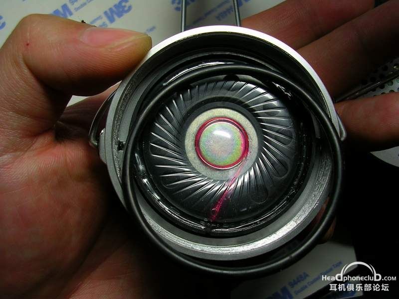

98在这里只谈做工 不谈音质
外壳没啥说的 就是切削的铝合金
盖子可以拧下来 这点比歌德强  歌德都是胶水粘死的  不过话说歌德至少还有超声波粘接技术 意大利坑爹货估计连超声波都没
单元就是靠个橡胶圈固定的 坑爹啊 这明明是密封圈啊
单元做工出奇的差 焊接技术也不咋地 耳机线的导线明显就是耳塞线 并且内圈的木片是合成的 就是国产葡萄酒塞子的那种碎木 6000块的耳机连一丁点实木都不舍的用
我从鲁迪那买的md2固定耳机线的橡胶被金属壳子划坏线脱焊了,送回鲁迪那修,结果发了个试验机回来;等我md2回来,拆开一看橡胶是换了,但脱焊的地方没取锡就接着焊。md2做工差点还能接受,工作态度不敢恭维。  发表于 2015-1-22 20:45

来看看国产的400块耳机 单元和意大利坑爹货很像
不过 国产货的单元至少做工还可以 并且单元是依靠超声波粘在外壳上的  费老鼻子劲才完整拆下来

话说 美国的歌德老头用的单元估计也是中国产的 来看看5年前俺拍的对比照片吧 右边是歌德单元

MD2整只耳机成本不会超过RMB 500

不是说歌德和rudi的单元都是香港人弄的吗?八成又是东莞攒的?意大利移民和正宗意大利人到底还是差不多么。
不过有一说一,比400块国产单元还是要高大上点的。声音是不咋地,当然歌德也一样,跟二战里意大利人的名声基本吻合。
这俩牌子才是正宗卖信仰的,这事儿大法和锤子都学不来。
谁800块出给我一个md1?秒收,不听,拿来收藏等升值……

做工是简单,估计考虑小批量手工制作的方便性,反正卖的是声音。。
我那只md2黑色防尘海绵脱落了一点,往里一看震膜无遮无挡,赶紧加胶粘回去了。。。

鲁迪先生说过他的耳机单元是日本人做的,有一次还抱怨从日本进口的单元被意大利海关扣了。 至于那一圈软木,我怀疑是校音的。
