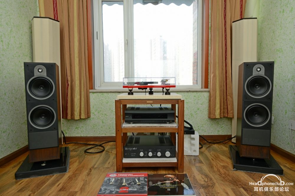

~~~~这房间 是不是不适合 玩音响? 和一些“帝瓦雷”的问题

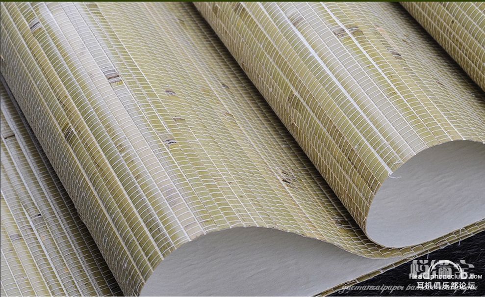

吸音棉 不是都是吸高音的吗?
墙衣纤维 是什么啊?有没有图片的?
低音陷阱 是不是就是网上说的 玻璃纤维做的 放在角落上的?
我打算隔音垫+墙纸(那种竹子做的)顶就不知道怎么弄了 地上隔音垫+平滑点的地毯,然后再是低音陷阱。。。

墙衣纤维 是什么啊?有没有图片的?
低音陷阱 是不是就是网上说的 玻璃纤 ...
http://item.taobao.com/item.htm? ... &id=17838582658墙衣纤维

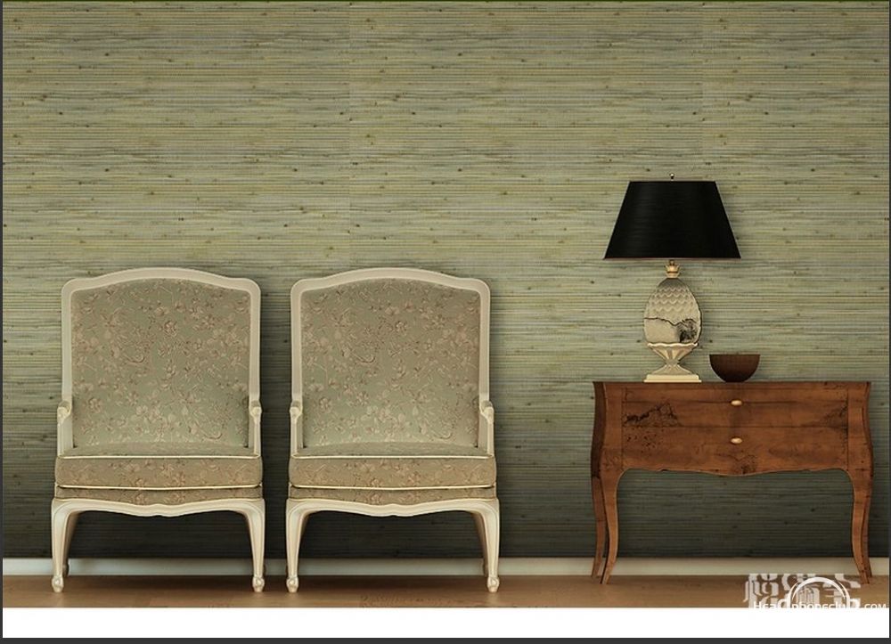

墙衣纤维 是什么啊?有没有图片的?
看图

alanlixa 发表于 2015-1-21 20:22
看图
这个直接涂墙上的, 但我还要铺隔音毡 不知道能不能涂。。。
可以,它是粘上去的,但是隔音毡要固定劳!
