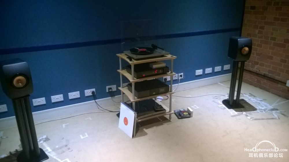

由于自己没有带耳机系统,所以直接用了店家一套的demo,前后级为Rega Elixit R,音箱为LS50。具体线材不要问我……因为我忘了(汗)。
(手机渣图,不好意思)、

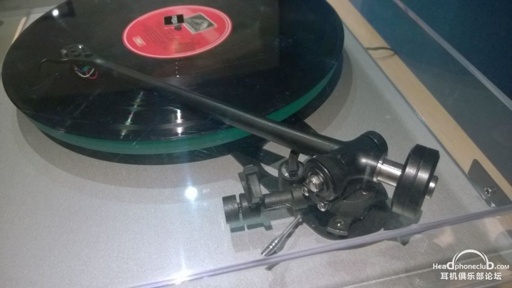

听完103,换上高度风……此时RP3原配的RB303唱臂的反人类设计又出来了……这货不能调VTA!而Quintet Red至少比Elys 2高了6mm!代理翻遍零件库都没找到适合Rega的垫圈,我们只好用三个M4厚螺母暂时垫上(高度刚好约为6mm)。这解决了VTA问题,但此时重锤就顶到了防尘罩,所以如果想在Rega唱盘上装这个唱头的话只能换重锤或者播放时敞开盖了。
(图为垫了螺母的RB303)
不过quintet系列虽说高度略吓人,但其长方体的外壳简直是被调循迹角折腾得死去活来的我们的救星,103也是一样,所以没多久就对准了AB两点。

虽然君子303的唱臂不错,但入门级的臂限制比较多,VTA调整和唱头负载的重量调整范围都会受到限制。
代理那里可以备一点蓝丁胶,用于临时增加配重的重量,也就不会出现配重顶住防尘罩的问题了。
枫林兄,这是因为抬升vta的时候重锤太高顶到防尘罩了,不是因为重锤太轻。  发表于 2015-2-4 15:44

一排白白的插座亮了

大房间,小箱子,不知道声音密度怎么样?
那一排墙插,那是相当壮观,不知道做什么用的
代理的视听室。  发表于 2015-2-4 15:46
