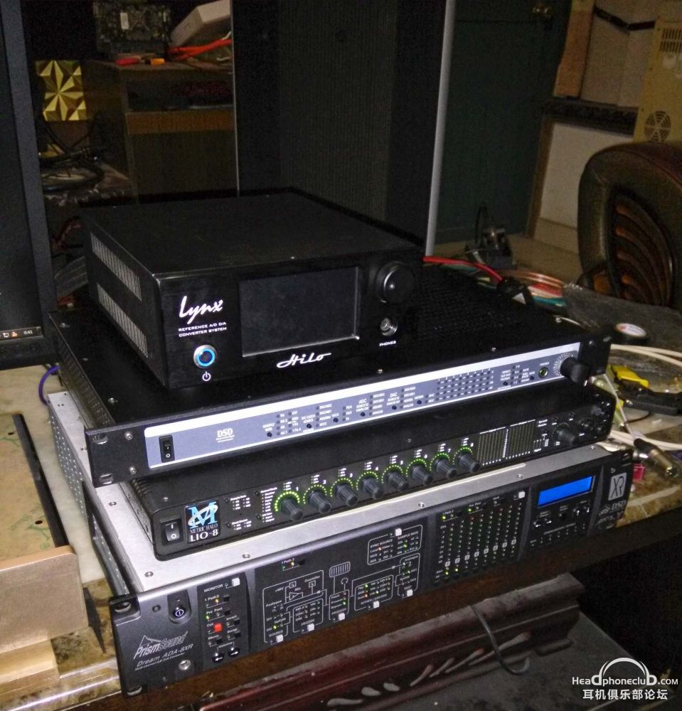

从上到下分别是:
lynx hilo 雷电版+soundcraft275线性直流电源
mytek 8x192(这个机器比卖铁192早很多年,芯片是pcm1792)这台是TC方案的火线版。
metrichalo lio8 (也可加持275或任何你喜欢的14~28v电源,本帖听感也基于275加持下。)这个是母带大湿bob katz很喜欢的牌子,dsp和数字通道条功能异常强力,自家写的火线接口(蛋碎的只认苹果系统)。
最下面一台是最近冒充10w级(一般听歌用的配置2到3块卡也就是5~6w级而已)的prism ada8xr
这几台的本职工作都是音频接口+adda,为啥说是一体机呢(其实专业圈没啥一体机的概念,加个声音还行的耳放和音量控制器就是个小儿科的事情,基本中的基本,反正方便用户那就加上完活)
仔细看看:
1、hilo自不必谈,一体机该有的功能一个不少
2、卖铁也是,而且电位器还是dact的(只能控制xlr的 mix out音量,8通道模拟辫子是无音量直出的。)
3、lio8这货更丧病的是每个通道都能独立或联动控制音量,还支持遥控!简直是av神器……另外还能通过内置的dsp玩电分,因为有8通道所以最多可以四分频……以及,内置dsp也可以脱离电脑使用,叼爆了
4、这个估计很多人想不到其实8xr也可以算一体机……首先他真的有个耳机口……而且声音还可以……之前以为推力巨小是犯了个错误,他可以设置四档增益,最大增益下和lyra推力差不多,驱动特性和声音风格也和lyra差不多,换句话说lyra搞得好的他也搞得好,而且因为界面和解码牛逼很多所以搞得更好。另外他真的也还有个模拟前级输出,在机壳后面的monitor区域有一组rca输出,那个是一个独立的小解码,带模拟音量控制- -(声音风格和主解码差不多,素质差一点),还带一个bnc spdif同轴输出可以做界面,so你要的功能齐了,所以理论上只需要一张火线卡的配置8xr就能出声了……- -
声音嘛……回头慢慢说,8x192还没捂热,8xr打劫过来没到一周呢蛤蛤。
剧透一下——最好玩差异最大的的环节其实是直推耳机……
以及prism大法好!
更新听感:
项目一:直接接电脑,解码输出给功放,不做任何时钟或界面加持。
简单总结就是上面三台互有优势,8xr明显高一档
首先细说8xr,因为这台是标杆所以另外三台以这个为准,比较起来有条理一些。8xr之前穷总和小白有一些简单的评论,但就我来说,我听过4个房间,4套箱子系统下8xr的表现,我得说如果房间和后端没什么大问题,8xr的声音是充满非常自然的细节的,细节丰富到不会让你想去寻找细节,丰富到不去注意就不会觉得有很多细节的程度。8xr绝对不是什么锋利的声音,细腻大气稳重自然!
至于小白说8xr略前压这个我倒是没有明显感觉,而且我觉得8xr是前的前后的后,两边宽度明显超过箱子,而前后纵深和宽度几乎一样大!结像明确立体,但又没有硬边,千言万语一句话——声音就该是这样的!不要小看8xr的4395pdf电路,2w内我还没见过哪个能真正干掉8xr解码板的解码(被8xr加持),hilo被8xr加持也只是互有胜负而已。
然后是hilo,这台hilo基本被我折腾到底了——康宁光雷电线,cps275线电,所有设置最优化。hilo的声音我说过多次,就不再细说,总之这个状态下的hilo,和8xr比只是结像的鲜明度没那么好,大阵仗下没8xr那么稳,或者说复杂条件下能量的传递上没那么气定神闲而已。什么厚度力度频宽细节我觉得差距很小。
风格上hilo和8xr有一点小差别,8xr的高频有一点微妙的打磨感,而hilo是完全没有的,直上直下。我是听习惯hilo了更喜欢hilo的这种不做处理的做法,但由于整体自然度和结像鲜明度的落差,8xr还是比hilo有档次优势,整体显然是8xr好。
接下来是卖铁的真·母带级adda 8x192。这台机器是卖铁08还是09年推出的8通道母带级设备,解码芯片是ad1955(m1那个),整体设计和卖铁192没任何关系,不要被名字骗了。
我得说,这台机器比卖铁192好太多了!卖铁192的高频劈叉或者说不自然感(来自于9016)在这台机器上毫无痕迹,整体声音非常舒适柔和轻松,不去pk完全可以放弃治疗,而且没什么可折腾的点,买了回来即插即用。这台在素质上和8xr比有一耳朵的差距,最明显的是两端明显变得保守,高频低频都有滚降的痕迹,不过中频声音很舒服,结像也很鲜明。人声上段有一点较明显的染色,听什么人声都有一点沙沙的质感,而不是完全自然的肉声。这台机器的特征我认为在耳机系统上可以扬长避短,较轻易的获得良好结果,但箱子上和素质真的做得到位的机器比如8xr甚至同价位的雷电hilo比,就有点英雄气短了。
但我还是要强调一下这台解码是这几台2w级的里面最省心的。
最后说一下metric halo lio8,这个机器设置非常丧病,感兴趣的可以去他们官网下说明书看……略过学习成本不提,这家的机器声音确实蛮好。lio8的声音简而言之就是一个密度降低+风格更狂野美式化的8xr。无论从能量的分布还是声音的质感上来说,这台机器都有8xr的影子,就是全面差一截……
项目二:直接接电脑,耳机口直出推耳机。
这个项目比较匆忙,大家就随便听了几轮,以下纯个人听感,结果仅供参考。
参与耳机:800  dt150 dt250 (前三个只听了8xr和hilo) he6 240ep(这俩我自己来回来去听了四台机)
不出意料,8xr的耳机口估计和lyra的设计是差不多的,推800明显好于hilo,不过到了dt150上结果反了过来,8xr会粗冲,hilo上很舒服,然后到了同系列的dt250又反了过来……简直了……
推he6的时候呢……另外三台敢笑8xr不够响,咳咳。其实8xr推的he6除了不够响以外并不差,质感流畅度什么的都还可以。推he6最好的是lio8,不仅耳机口够大力,而且是把he6推的最开的一个。这里要着重提一下卖铁8x192的耳机口。这个耳机口很奇怪,听起来比解码直出还流畅,但是低频非常少,不知道什么原因导致的……
至于240ep这个耳机就是个奇迹,只有推开没推开的区别,随便插哪个机器都能让你想随着音乐打拍子- -
项目三:8xr加持大法好!(同时加持数字输出与wck时钟)
结果挺有意思的,首先是和8xr完全一样解码芯片的lio8,被8xr加持以后,一耳朵以为没换机器,几乎一样,但仔细听下来质感和密度还是稍欠缺,隐隐少了点什么。
然后是hilo,8xr+hilo效果一耳朵非常屌,感觉比8xr还要开扬清晰扎实,但仔细听起来还是继承了hilo相对8xr的能量传递不够自然的问题,所以总的来说并没有赢
,8xr+hilo以及电源这三大坨比起8xr自己来说没有决定性胜利也就意味着这种加持没实际意义了。
接下来又试验了hilo依然直接连接电脑进行解码,但是8xr只提供字时钟(也就是把8xr当独立外置时钟用),这种状态下和由8xr当界面加持hilo的表现半斤八两,这证明雷电hilo的界面自身水平已经达到接近8xr火线卡的实力,只是内置时钟技不如人了。
本来还应该试试卖铁受加持的效果,但由于数字线辫子的针脚定义似乎不兼容导致没成功出声就作罢了……
余兴节目:8xr能出声的最低配置到底是什么?
火线或aes卡+da卡的两卡配置是最低要求么?NONONO,只要火线或者aes一张数字卡即可,da卡不要了也能响!
答案是8xr屁股上那俩rca模拟输出,以及旁边的bnc同轴输出(这个可以做界面)
这个机壳内自带的小解码和同轴输出的水平,简而言之就是主da卡或者主aes卡数字输出同风格,但更糊和平面化一点的版本,虽说是劣化版,但不要小瞧,这个小解码的声音在8xr强力数字核心的加持下竟然听起来和卖铁直插电脑的水平差不太多……远超之前想象
而这种异常屌丝的单卡8xr配置价格就不到4w而已,谁够蛋疼可以这么买了玩……反正据说prism过段时间会有8xr的新款da卡……- -
结论:prism大法好!
补充一些注意点:
1、卖铁热机前后差别极大……充分热机后耳机口的低频也基本正常了,就是下潜差点。卖铁的mix xlr输出一定要设置为跳过音量旋钮(如果不是直通后级或者有源的话),驱动一定要设置为low latency,不然流畅度有点问题。注意不要把mix xlr设置成mono……这些注意一下的话,这个机器完成度非常好不需要任何加持就能发出非常不错的声音。
2、lio8的下级机uln2性价比非常高,只是如果买的话一定要注意他原配开关适配器是不是24v版,不是的话,另外听过19v和18v的其他牌子的适配器,声音差距明显,尤其是18v的巨难听……如果不是24v适配器的uln2的话,你就要蛋疼电源了。以及,驱动里信号路由通过mixer直接dir/out转出去比走monitor线路声音会略好一点。(但没有相关姿势的话会比较不好理解)以及,lio8的机内电源板上有四个跳线,全加上比较好(分别是屏蔽话放电源、直通开关、启用高供电电压、屏蔽幻象供电)
3、hilo的下板能拆开,里面有4个细调旋钮,把line out对应那俩顺时针拧到头声音会略好一点(这是微调衰减电阻,默认在中位,会影响质感),雷电hilo的驱动请把驱动选项里那俩钩去掉!

大概说一下系统:
朋友做的合并机推mg1.7屏风
除信号线外每一条线都是vandamme 旗舰6mm喇叭线做的。
信号线是vovox textura
雷电线是康宁3.5m光雷电(这线声音比苹果和住友的铜雷电都好一截)
火线是屌丝laplink(吐槽一下奸商,去年才28一条今年就涨到300了卧槽),虽然不是什么牛逼货不过干掉欧亚德旗舰火线轻轻松松,更贵的火线价格就太离谱了没试过。
