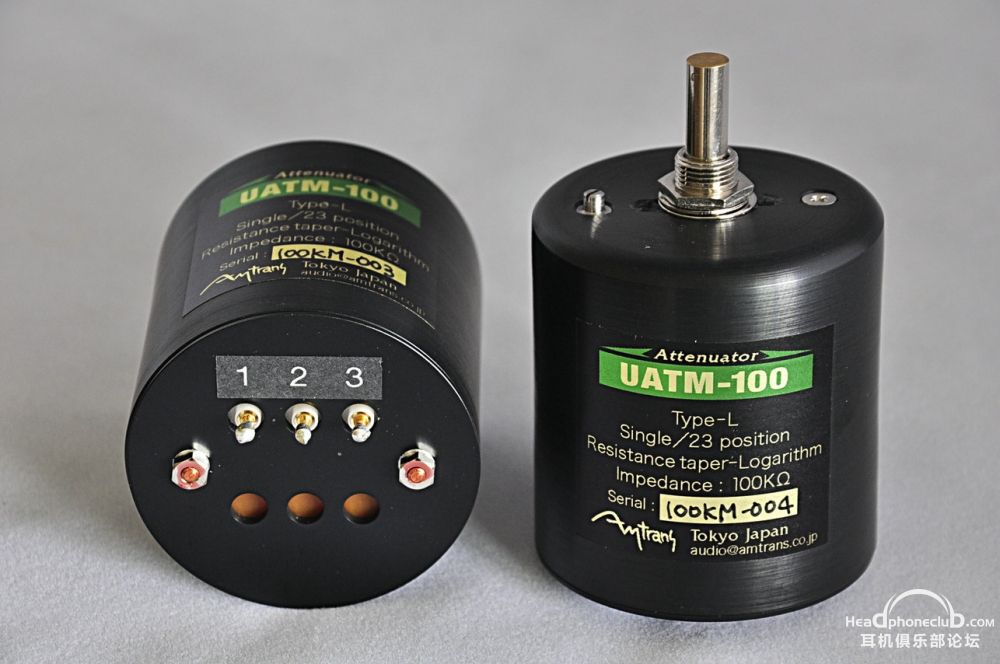

发表于 2015-2-9 10:51:36 | 显示全部楼层
试试这个电位器,屏蔽良好
低烧怡情,高烧伤身
