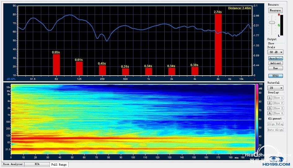

我在调教的过程中,一开始是用耳朵听,后来就干脆买了XTZ的房间测试仪,声学会告诉你到底改如何调整系统。
由于我自己的测试数据保存的不是太完整,给大家看看网上一位朋友的相关数据。
书架箱
这是那位哥们在装修前用书架箱进行测试的频响曲线,从总体来看,中频略突出但没有太大的问题。
像这种曲线,完全可以用扩散,用吸音来进行针对性处理,会出来一个比较理想的声学曲线。
超过了房间呼吸空间的落地箱
这个曲线,就是同一个房间,放置了一个落地箱后的频响曲线,低频有明显驻波了,低频的波峰和波谷非常难以处理。
我用802D测试的房间曲线和这哥们的极其类似,让人痛苦不堪。
我的选择是换了箱子,因为我看到他在曲线不理想后,开始了二次装修,但是结果依然非常不理想。
可以看到,重新处理后,高端非常平整,但是低频段是非常非常难以处理。大量的低频陷阱都无法对低频做出太有效的改变。

802D的低频是比较多的,Stereophile的频响测试曲线很清楚地说明了这一点
85
1525
2004-8-17
 楼主| 发表于 2015-2-13 10:13:29 | 显示全部楼层
这个频响曲线,低频部分只差了7db。
而我当时测试出来的曲线,和网上那位朋友的非常类似。
波峰和波谷差了30db。
我家里测试得到的802D的频响曲线:

发表于 2015-2-13 10:27:31 | 显示全部楼层
farrel 发表于 2015-2-13 10:13
这个频响曲线,低频部分只差了7db。
Stereophile的测试是去除房间影响的,基本是箱子自己的频响特性曲线。
当箱子自己的低频曲线与房间的声学特性结合后,就有可能形成更加巨大的峰谷差。

发表于 2015-2-13 10:28:09 | 显示全部楼层
很显然802D的低频控制并不是一件难事,如果你对比其他箱子,就会清楚图2显示的低频段的谐振极其微弱。楼主的问题确实是驻波引起的。换功放解决不了本质问题。
光看stereophile的频响曲线,根本看不出啥本质问题。
