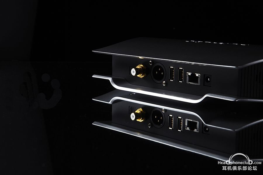

AURALIC  Aries
  Aries是一款为次世代音频所设计的突破性HIFI设备,它直接跨过了传统CAS,为用户提供了一种使用体验更加完美的新方案。厂家对Aries的定义为“流媒体桥”,它在实际使用环境中所扮演的是一个连接用户家中各种资源与播放设备的桥梁角色。在Aries推出以前,LINN等传统HIFI厂家也曾推出各种各样的类似的网播设备,但它们都没有做到最佳的用户体验,在连接模式、操作方式以及输出规格方面或多或少的存在一些让大部分发烧友都很难接受的问题。而Aries这次基本解决了以上问题,使用户第一次可以完全摆脱CD、PC等传统音源,仅凭一台平板或手机就可以方便直接的控制整个局域网内的所有音频流进行管理、播放操作。这种新的操作体验相对传统操作方式来说一种革命性的创新。
一 硬件介绍
  Aries共分为两个版本——标准版、LE版。区别主要是标准版采用了特别设计的飞秒级高级时钟模块,配备了高品质线性稳压电源。LE版则只采用了普通高精度时钟,开关电源的搭配。当然厂家为LE版用户提供了后续升级标准版线性稳压电源的升级服务。
二 使用介绍
2.1 使用准备 用户购入Aries后还需要配置:一台高级别无线路由/一台NAS(也可以是一台PC/NOTEBOOK)/一台iPad(通过App store下载官方Lightning DS操作软件)/网线、AES、同轴、USB线(根据具体搭配准备)
2.2 设置 1)将Aries插入电源,通过网线方式与路由器LAN口连接。
   2)通过遥控器将Aries开机。使用iPad打开已经下载好的Lightning DS操作软件。在软件主界面上单手指右划,选中Aries设备。点击软件左下角齿轮状图标——硬件设置。在硬件设置中可以选择Aries的连接状态,包括有线链接、无线连接(设置密码等)。还可以根据自己的需要设置Aries的数字输出等,所有设置非常直观、简介,基本做到了“傻瓜”设置。语言也支持包括简体、繁体中文,英文等大部分常用语言。
   3)保证NAS(已存入音频文件并设置好共享,设置方式请参考NAS相关说明,一般都是非常简单的下一步下一步。)/PC(已经模拟为NAS,厂家推荐使用MinimServer软件)已经设置完成并连入同一个无线路由器(有线/无线方式不限)。根据要求选择AES、同轴、USB接口中的一种将Aries与解码器连接。重启Aries
   4)使用iPad打开已经下载好的Lightning DS操作软件。在软件主界面上单手指右划,选中Aries设备。点击软件左下角齿轮状图标,选择音乐图书馆选项,在选项内选择需要的NAS设备(Aries会自动搜索出局域网内的所有可用NAS设备),选中后设备前会打上对号。选中后软件会自动搜索此NAS下的所有资源,结束后退出设置界面。
   5)点击Lightning DS操作软件即可管理、播放所有NAS中的音乐资源了。
除了以上的操作方式外,用户还可以直接将装有音频文件的移动硬盘通过USB口与Aries进行连接,通过iPad中的Lightning DS操作软件进行操作播放。
附视频教程视频地址:http://i.youku.com/u/UMTYzODI0MjMwOA
三 使用简评
  Aries的外观是很有特点的,不管是外观工业设计还是各种功能的和硬件接口都布置的非常合理,在正常的操作和连线方面都很方便,机器摆放在机架上是非常有档次和分量感的。第一次设置是稍有难度的,虽然通过设置教程和代理的视频可以比较方便的解决,但还是建议厂家能够考虑在机器的包装中加入一份中文的详细设置介绍,这样对于上网不便、对局域网操作不熟练的用户可以给予更大的帮助。通过一次设置后,Aries的操作就非常简便了。只要保证路由器和NAS设备的正常运作,Aries的启动和使用稳定性非常高,尤其是在升级2.1固件后包括声音表现在内的各方面都得到了进一步的提升(机器可以自动升级固件)。在测试中笔者为Aries准备了DLINK Dir-850L、CISCO EA6900两款不同档次的无线路由器,全部采用5G模式无线连接。春节期间每天3~5小时连续开机播放,DLINK Dir-850L在使用中出现过2到3次卡顿和开机无法识别设备的情况出现,重启路由器后问题解决。CISCO EA6900使用则非常稳定,没有出现过任何卡顿等问题。而当两款设备均采用2.4G模式与无线路由器连接时,都没有出现任何卡顿或失去连接的问题。从以上情况笔者分析目前大部分路由器的5G模式稳定性各不相同,高端路由器的稳定性表现相对更好,用户如果高码率文件播放较多,对稳定性要求较高的话建议选择相对品牌更好更高端的无线路由器型号与Aries搭配使用。
  Aries背后的接口中,USB接口使用相对最为方便。只要解码器支持USB接入,那么通过一根USB线将Aries与解码器连接就可以正常使用了。同时也可以选择AES、同轴、光纤等几种接口与解码器连接,其中Aries的AES接口的锁扣是朝下的,如果AES线的接头比较大的话解锁会因为空间狭小的原因造成一定的不便。不过声音方面AES,同轴接口音域显得更加大气恢弘,音乐氛围感的营造能力也更加突出。而USB接口则更加中性、细腻,三频能量分布非常健康,细节的刻画更加突出。在升级到2.1最新版固件后(厂家介绍有更新内部算法),Aries各接口的区别进一步缩小,声音整体表现更加趋于自然中性。USB口提升最大的是顺滑程度和声音的稳定性,AES和同轴口的细腻度亦有明显提升。使用中发现几个问题,第一是机器开机2小时后的声音会显得更加柔顺一些,保持机器待机状态可以使机器更快进入这种状态。第二是在机器上放置一块金属避震压器时感觉机器声音相对更加稳重扎实,同时因为Aries重量不大,当为其连接接头较重的数据线时金属压器有助于Aries的摆放平稳。第三是Aries的线性电源对电源线和避震要求一样很高。当为其搭配更高档次的电源线并采取合理避震后Aries的声音有可闻的进一步提升。在对Aries的周边进行良好的搭配和设置后,其声音的表现稳定大气,细腻度、柔顺性优异,同时Aries很好的解决了常见数码流播放设备的毛刺和稳定性问题,综合水准已经达到了很高的水准。再结合其完美的操作和超大容量的音乐资源,将Aries作为一套系统的播放源头会是一个非常理想的选择。

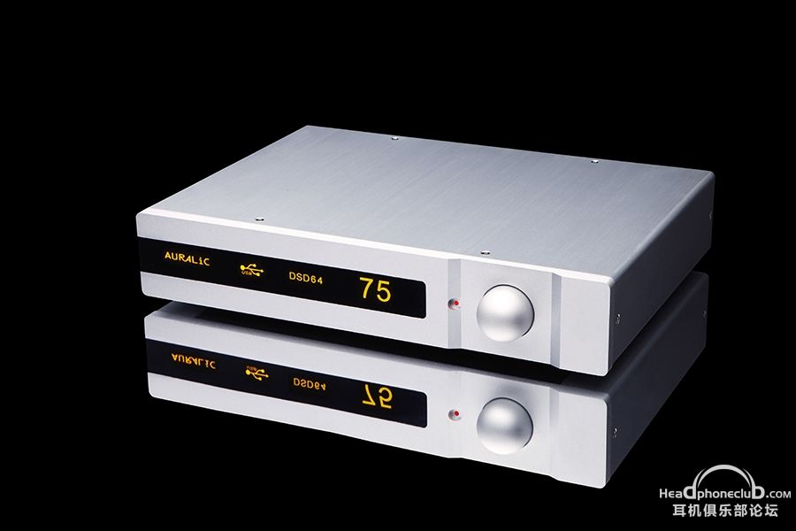

AURALIC VEGA
  VEGAAURALIC公司即MX,MX+后推出的第三款解码器产品。相对前两款产品,VEGA 2W+的定价也明显更高。AURALIC为新解码不仅加入了全新的兆赫兹升频、飞秒主时钟、ORFEO甲类输出模块等全新开发的技术,更提供了丰富的功能端口,可以连接多种数字音源并直接驱动功率放大器设备。尤其是与自家Aries数码桥产品的搭配可以做到非常好的声音搭配效果,是一套非常好声的高规格音源系统。
一 硬件介绍
  VEGA外观保持了AURALIC的传统风格,全银色机身配合整块黑色屏幕和手感细腻的三向旋钮。接口方面也非常齐全,数字输入部分基本囊括了目前所有的常见接口,RCA同轴X2,AES,USB,光纤等一应俱全。模拟输出部分VEGA同时提供了XLR平衡和RCA单端两组模拟输出端子。
  VEGA的核心是Sanctuary音频处理器,它基于多核心ARM9处理器架构,拥有1000MIPS的运算能力,能完美处理多声道母带格式音乐信号。VEGA将USB PHY外置并隔离,进一步降低主机对解码的影响。通过与Sanctuary配合,VEGA不仅可以处理DXD信号(32bit/352.8K及384K采样率PCM信号),更可原生解码2.8224MHz和5.6448MHz的DSD音频流,实现对所有数字音频格式的支持。同时VEGA还具有六种不同的滤波模式,具有独立低噪音线性电源和温度补偿算法加持的飞秒主时钟,32Bit/1.5MHz规格的PCM信号升频模式以及ORFEO甲类放大模块。
二 使用搭配
  VEGA可以通过搭配的遥控或面板上的三向旋钮控制所有的功能。按下遥控器菜单键/面板旋钮即可进入主菜单,菜单功能设置非常清晰明了,一般操作都是非常简单的。重点说下几个特别的设置,1)时钟设置中功能5档可调。通电开机伊始机器只显示3档,Fine、Exact两个选项被隐藏。当开机大约1小时机器温度达到时钟要求后,被隐藏的两项才会显示并可以被选中。2)机器内置四种FILTER模式,默认是第一项。用户可以根据自己的口味进行调整,四种模式对应了四种不同的声音风格。
  VEGA机身下设置有三只避震脚钉,正常情况下已经够用。如果要求较高的用户可以选择声音松弛,宽厚的高级避震钉与其搭配,SS等金属大钉可能并不会特别适用。信号线,电源线方面宽松、优雅的线材搭配VEGA将是比较稳妥的搭配。
三 使用简评
  VEGA开机初听是一种典型的AURALIC家传统风格的解码产品。声音细腻圆润、结像清晰、空间感与定位都在较高水准,但总体亮点不多,没有让人“喔”的惊喜。当机器工作一段时间,将时钟打到Exact模式后,声音马上显得精神很多。第一是结像明显更加凝聚准确,整个声音的背景也变得明显深邃纯净很多,声音总体不会太过松弛但润泽度提升明显,密度,背景的宁静度都达到了非常高的水准,相比之下笔者的音乐之旅1UP CD机的声音完全变成了油画,这种模式与AUTO时钟模式下的机器完全拉开了档次。四种FILTER模式方面,默认模式下声音相对没有特别的染色,中性直白是最大的特点。而其他的几个模式都或多或少的有一定的音染加入,尤其是第四种模式下声音明显变得圆滑艳丽,味道加入的很明显,比较适合口味比较重的朋友聆听女声时使用。
  总体来说VEGA声音走向是中性清爽的,整体声音凝聚、结实,硬素质突出,同时耐听度做到了一个非常高的水准。与自家上款MX+相比最大的改善在于保持非常高的素质前提下声音完全不会发硬、直白。尤其是在Exact模式时,VEGA的声音非常准确,建立在漆黑宁静的背景下的声音鲜活而又悦动,感染力非常充沛。这种纯净、安定、活生、空气感充沛的声音给人以一种非常高级的感觉。
HIFI交流群331017451

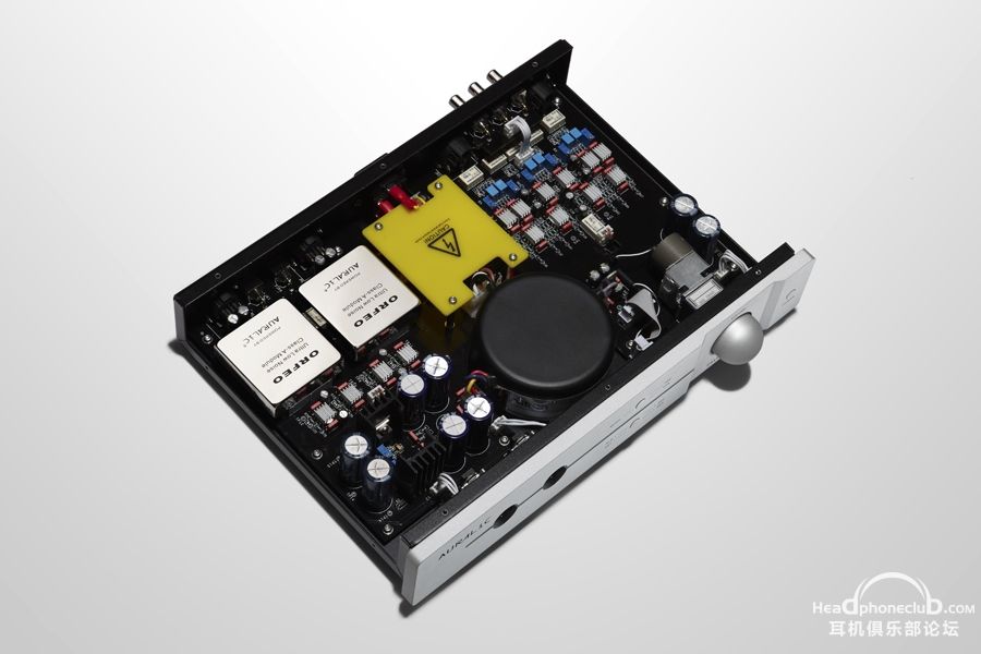

TAURUS/TAURUS Pre
      Taurus是AURALIC推出的模拟放大系列,目前包括Taurus金牛座耳机放大器和Taurus Pre金牛座前级放大器两款产品。其中金牛座耳放是声韵推出已久的一款经典耳放产品,目前已经升级到MK2版本。新版本对软硬件进行了全新的优化,在保证基本素质的前提下优化了听感,使得原本偏素质向的声音风格在音乐性和感染力方面得到了极大的改善。金牛座Pre前级版则是一款全新推出的产品,它借鉴了NEVE模拟调音台的设计理念,植入全新的Auralic Orfeo甲类模拟输出模块。新的设计使机器的输出噪音低于3微伏,音乐中细微信号的处理更加完美,整个声音表现更加静谧、灵动温润,富有艺术气息。
一   硬件介绍及设置
      金牛座耳放和前级版外观基本一致,前级版用两个标准的6.35mm耳机接口替换掉了耳放版的一6.35mm,一四芯平衡口的设计。音量旋钮左边的两个功能选择按键也从耳放版的平衡、单端输入/输出选择更改为前级、耳放选择和平衡、3X单端输入选择。背部接口方面,前级版与耳放版的唯一区别是将rca单端模拟输入接口增加到了三组,从而更加方面的连接系统中的多个音源设备。在模拟输出方面,两台机器都具备完整的平衡和单端输出接口。
        使用中,在保证后部开关接通状态下用户可以通过前面板的待机按钮或遥控器来控制机器的开关机,并且机器还能自行判断前段信号的输入状态来自动控制待机模式,当前端模拟信号输入中止后一段时间后,金牛座会自动进入待机状态,而当信号重新输入后机器会自动从待机状态中恢复,整个机器的操作亦可通过遥控器来完成。
二  使用简评
      首先两个版本机器的声底基本保持了Aurulic家的传统风格,声音纯净、细腻、音色中正大气。不同之处在于前级版的声音相对更加透明,对于音源的忠实度更加完美,不会引入任何新的染色和杂讯。对于系统的搭配,这种声音风格非常方便且实用。而耳放版的声音则要稍显圆润,内敛,听感会显得更加宽松而耐听。在驱动耳机方面毋庸置疑是耳放版更加优秀,尤其当输入选择到平衡模式并采用四芯平衡接口输出时,这时的金牛座MK2拥有相对充沛的驱动力,不管是对传统的HD800、T1等旗舰动圈耳机还是HE6、LCD3等平板耳机金牛座MK2都可以轻松驱动。尤其是在驱动平板耳机方面,金牛座MK2的表现要好于大家普遍认同的Bryston BHA1耳放。金牛座MK2的声音感情更加充沛,感染力和音乐性都更加突出,圆润细腻的音色使耐听度也有较好的表现,只是在声场的规模和开扬上要稍逊与BHA1一点。
      金牛座前级版的试听方面,笔者选择使用柏林之声935前级与其进行对比,后级则使用了柏林之声自家的933MK2来推一对丹拿C1。从整体表现来看,金牛座前级版的声音还是非常不错的,整个声音的形体感清晰规整,声底中性平和而规模感又好于耳放版本。尤其是声场和动态方面,金牛座前级版相对表现更加突出,与柏林935相比更多是在风格方面的区别,音色稍显不同,柏林的质感相对更加强烈一些,金牛座前级版则在背景黑度,声音的稳定度方面稍显优势。整套系统下的C1音色优美,声音扎实稳定,整体侵略性不高,是非常耐听的表现。
      金牛座系统推出时间已经不短,尤其是耳放版本已经上市很多年,但厂家一直没有放弃对其硬件的更新和声音的完善。最新版的MK2版本总体已经达到了一个比较高的水准,声音的各个要素都又所照顾,没有明显的短板和瑕疵。目前厂家在国内一直有推广活动在进行,对于感兴趣的朋友完全可以去现场进行下试听,实际感受下这款产品的表现。
