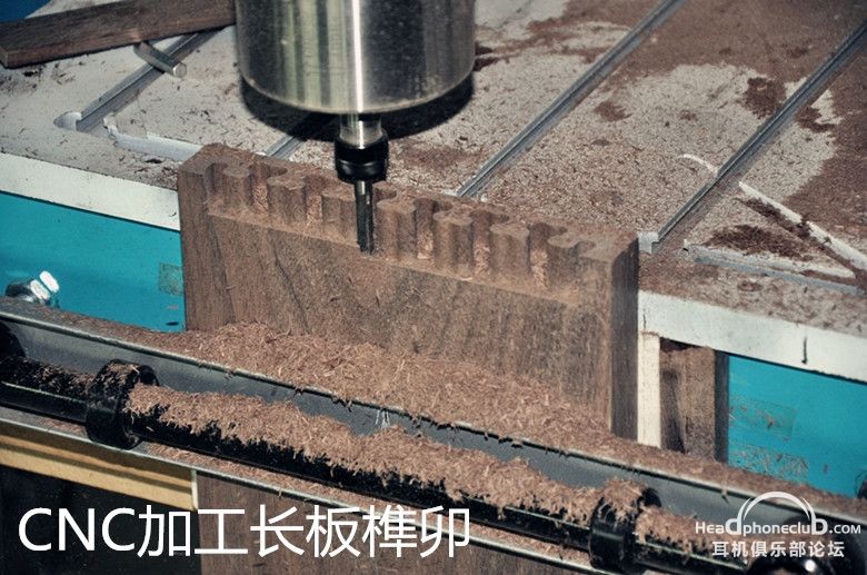

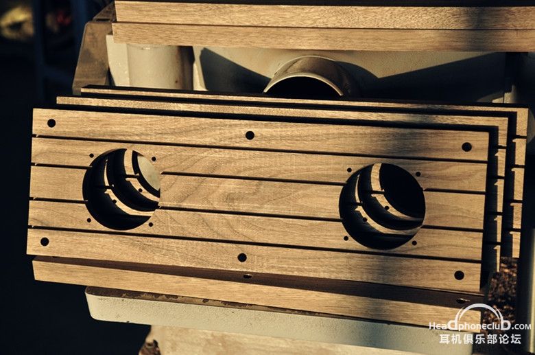

         这是本人最近所做的一款黑胡桃木实木蓝牙音箱,采用的最简单的一阶倒相结构
箱体用的是美国黑胡桃木实木,喇叭单元为小芝麻的A320(比较冷门的一款国产喇叭
,但是素质不错),线路板为第四代CSR蓝牙模块和TA2024功放。
        制作过程主要是箱体的工艺展示,如下:

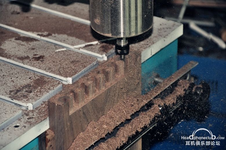

继续上图:

我在飞机场的模具加工车间也见过类似的机器  还挺先进的  这边模型建好   程序设计好  那边车床上就把木头修出来  感觉像3d打印似地  反正我是震惊了
