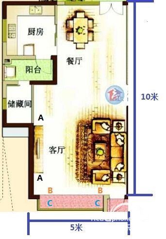

本想弄个听音室
我擦,四个房间也就主卧有20平,其他的房间都是10-15平
想想只能摆客厅了,看到坛子里面放在客厅也大有人在
客厅宽5m,长10m
请教下落地箱的摆位
位置A、位置B还是位置C?哪个出来的效果最好?
位置C在飘窗的窗台上,窗台高约30-40cm
先谢谢了

发表于 2015-3-11 18:33:04 | 显示全部楼层
我是A。

发表于 2015-3-11 18:38:58 来自手机 | 显示全部楼层
B理论上听音效果会好点,但家居环境很不协调。我自己家是A。

发表于 2015-3-11 18:39:22 | 显示全部楼层
喇叭B  器材 C

发表于 2015-3-11 18:49:08 | 显示全部楼层
首先否掉c
a离后墙太近,声场没有深度
b应该是最好的,但是问题还是离墙近
按照你这个厅的面积,离后墙1米以上

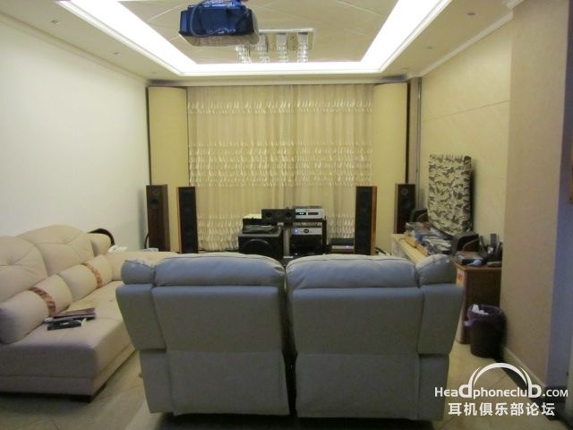

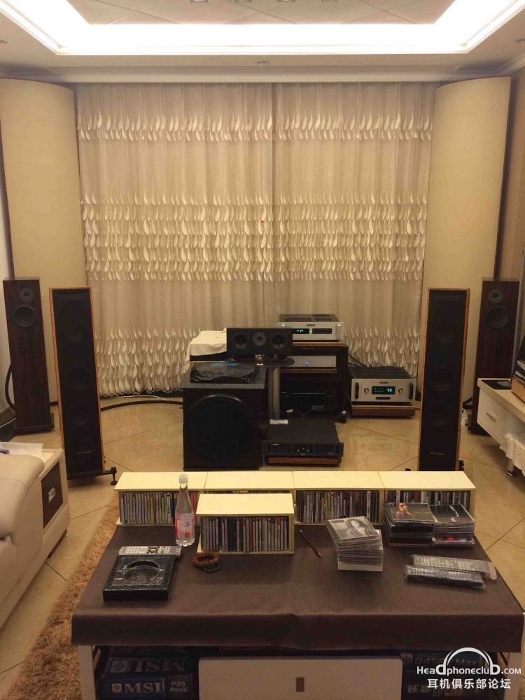

发表于 2015-3-11 18:54:56 | 显示全部楼层
B吧,声音最理想,可无视飘窗,我和你差不多的房间布局,是40平方的,窗帘后面是窗,但不是飘窗。

 楼主| 发表于 2015-3-11 19:49:03 | 显示全部楼层
驼背副军长 发表于 2015-3-11 18:33
我是A。
A是多数,和B的区别大吗?

 楼主| 发表于 2015-3-11 19:52:19 | 显示全部楼层
看mix兄这,客厅被器材占了1/3了

 楼主| 发表于 2015-3-11 19:56:14 | 显示全部楼层
iLLogiCo 发表于 2015-3-11 18:49
首先否掉c
a离后墙太近,声场没有深度
b应该是最好的,但是问题还是离墙近
B的后面没有墙了,是飘窗的玻璃,飘窗的宽度也有40cm左右,稍微挨着飘窗放应该可以了吧

发表于 2015-3-11 20:07:54 | 显示全部楼层
beetle_ran 发表于 2015-3-11 19:52
看mix兄这,客厅被器材占了1/3了
A和B差别不是一点点啊,没法比,可以20万器材变10万的档次。
家庭影院器加HIFI器材多,两套系统分开更占地方了,没办法也想着精简,可是还想买后级推中置,也许以后器材更多,反正这客厅当年设想就是个听音室,家人已无力吐槽。

发表于 2015-3-11 20:34:13 | 显示全部楼层
不管是窗还是墙,后面至少一米,否则低频散不开,声音会变得很平面

发表于 2015-3-11 20:37:48 | 显示全部楼层
我是B

发表于 2015-3-11 21:39:21 | 显示全部楼层
没办法,我是A

发表于 2015-3-11 22:21:33 | 显示全部楼层
b应该是最好的
