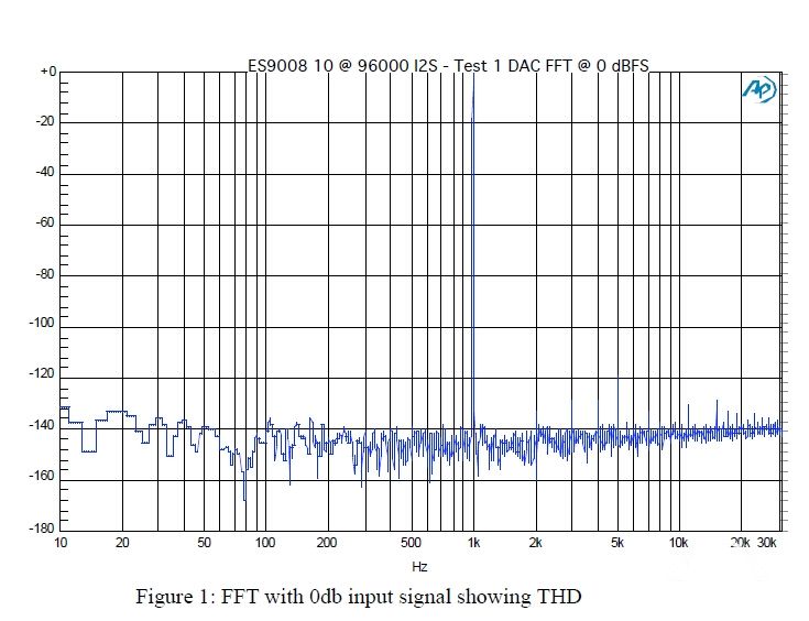

发一个9018官方PDF里的THD图,和手机里9018的THD对比对比。。。

看最后一个图明显有频谱泄露,写文章的人并不懂测试,所以此文博大家一笑而已。
