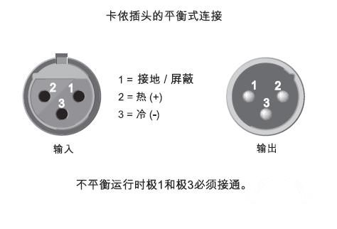

打算给客户订制条HD800双卡侬的耳机升级线,但无奈不知三针卡侬三个脚的引脚定义特来求教,有经验的大侠请赐教!!!

发表于 2015-4-2 12:15:54 | 显示全部楼层
看图片

您说的是平衡信号线的解法,HD800耳机做双卡侬线,两根线接一个卡农该如何接您知道吗?是否是正2   地3?

发表于 2015-4-12 05:43:25 | 显示全部楼层
麦霸 发表于 2015-4-11 18:52
客户知道的,问题是我不知道引脚定义如果您知道请指教!
http://www.rane.com/note151.html
知道针脚最简单 复杂的是地的处理 RANE这个note写的很简单明了
