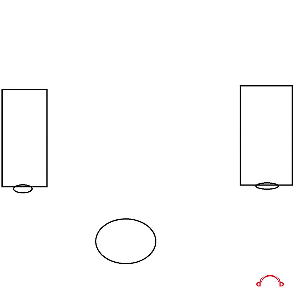

1.打开 Jennifer Warnes – Famous Blue Raincoat, 20th Anniversary Edition
http://www.xiami.com/song/1773743884?spm=a1z1s.6659513.0.0.uPnJHx
这一步怎么决定到前墙的距离呢?可以按照经验,也可以按照实际聆听低频的清晰效果。
3.把其中一个内倾面向听音位,向中间移,直到在听音位,低频仿佛完全从移动后的喇叭发出。
如果你听不出来低频移动的差别,可以把靠墙的那个喇叭的喇叭线先断开,找到移动喇叭的合适位置(不过这样效果会差一些)
4.微调移动后的喇叭,稍微调整角度和位置,直到低频清晰。
5.另一个也同样操作——内移,内倾,距离和角度自己把握。直到低频清晰,并从中间发出。
6这时可以再试着把喇叭垫高,调整内倾角度,等等。完成后,皇帝位扩大,声场声像更加完善,能量均匀分布。

对驻波有帮助,就是音压不一致很扰音场音像。我虽然是对称空间,但是喇叭离轴响应差,不用扩散的话皇帝位有点小,打算用这个办法试试看能否扩大点。

 楼主| 发表于 2017-7-14 18:43:16 来自手机 | 显示全部楼层
这是邻居家试的,左开放。
肯定不是螺孔,至于是否搬板子,自决。

这个方式只处理房间几何形状,光滑平面要另外遮住。

请教下,stvnharr提到的方法好像是说:第1步把喇叭靠后墙(rear wall)摆放。两个喇叭平行向前,尽可能拉开两个喇叭的距离,但两个喇叭离侧墙(side wall)的距离至少在2~3英尺(60~90厘米),而不是一开始贴侧墙摆放。不知道我理解得不对。
原文如下:Set the speakers against the rear wall, and perpendicular to it. Speakers should be as far apart as reasonable. Important considerations are to keep speakers 2 to 3 feet away from side walls,
NND
219
3197
2012-11-8
 楼主| 发表于 2018-11-30 17:27:35 | 显示全部楼层
caviar.x 发表于 2018-11-30 13:53
请教下,stvnharr提到的方法好像是说:第1步把喇叭靠后墙(rear wall)摆放。两个喇叭平行向前,尽可能拉开 ...
对,他那个方法是主要是摆长边用的,喇叭是靠后墙的,离侧墙要60cm左右的。
我之前是用这种方法来摆障板,而障板是不能靠后墙的,所以我用侧墙来做锚。
