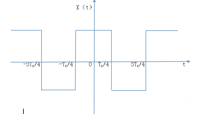

    回到原来的话题吧。音频波形是复杂的且形式未知的,把复杂波形展开成傅里叶级数就需要知道函数的具体表达式,至少得知道函数在足够多点上的取值以保证运用Lagrange插值多项式逼近时有足够的精确度。(事实上在函数具体形式完全未知的情况下,取值点再多也无法保证多项式拟合后与原函数不存在本质差别)。其次,即使得到了傅立叶展开式,由于傅立叶级数的每一项频率都不同,并且不断递增。你可以通过选取某一项(比如第十项)的频率的2倍作为采样频率,这样在实际中可以较好地拟合波形。但想通过选取一个固定的采样频率来精确地还原函数是天方夜谭。
    下面我用方波的傅立叶分析说明你的谬误思维吧,说明一下,这些文字分析是百度上找不到的。
   式中各项就是方波的谐波分量,傅立叶变换后,等于用一系列频率为w/2π,3w/2π,5w/2π...的余弦波逼近频率为w的方波,通俗点说就是用多条余弦波合成方波。要“完整还原”原函数,每一条余弦波都要被还原, 这个应该没有疑意吧?
      好,如果套用采样定律,用2倍(w/2π)的采样频率采样,完整还原了第一项COSwt,那第二项COS3wt呢?这个频率高了3倍,还有后面的高5倍7倍.....的谐波呢?因为采样只能是一个恒定的频率,这样一来,高次谐波分量就没办法完整还原了,这个也没有疑问吧?
      既然高次分量没法完整还原,原函数怎么能说得上“完整还原”?
     对于标准的正弦波,傅立叶变换后只有一项,用采样定律分析当然可以完整还原,但是,音频信号怎么会是单纯的正弦波!
     并不是所有正弦波展开后只有一项,如果sin(wx+p)里的w不是整数,展开后也是有无穷多项不为0的,这样的正弦波也不能套用采样定律。
     数学中很多定理结论从文字上看简单,但其运用范围及前提条件经常被非专业人士忽略,采样定律就是一个例子。

三个帖子我全看完了,还好只是理论知识,没联系实际。
比如用方波来举例,用以说明离散傅里叶变换之后的正弦波并不能还原方波,这是废话,因为世间,或者说现实中不存在完美的方波,而现实中存在的方波是可以被还原的,因为这个波在生成的时候就不是完美的。以音响来说,如果你想还原一个方波,那你必须先要生成一个方波,这个方波是怎么来的?上帝给的吗?当然是电声设备产生的。在产生的时候用的还是傅里叶这一套,能生成当然能还原。
所以一切的讨论必须要限制在电声还原领域而不是理论研究,还是以方波为例,理想的方波经过离散傅里叶变换的时候当然会产生非常丰富的高次谐波,如果你想把这些都还原,那理论上是不可能的。所以在电声转化过程中,必须要基于一个标准,cd标准认为22.05以上部分并不需要被还原,至于你愿不愿意接受,这事儿只能和飞利浦sony讨论,或者和生物学上研究听觉的学者讨论,而不在我们讨论的范畴。
声波或者说人类的声音是否能被有限级数的傅里叶变换分解?这事儿我没有答案,因为我并不清楚“模拟量”的界线在哪儿,只要模拟量有一个确定的界线,比如以前认为是原子,后来又细分了。那一定能被一套足够理想的数字系统还原,但两个前提,一个是模拟量有界线,一个是能造出足够理想的数字系统,比如频宽无限大的设备。这两个前提没有的情况下,当然要给出一个“基准”,44.1,2496,192就是这么来的。
你根本没在跟我讨论22.05是否能被44.1还原,你是在跟我讨论这个标准凭什么要设在22.05,凭什么要用滤波器滤掉更高级数的谐波。答案当然是这儿是人的世界,人的世界里,不存在“无限”。
我只能跟你讨论22.05以内的事儿,再高的,完美还原无限级数谐波的事儿,你找飞利浦理论吧。
现在又回到了问题的初始,如果我们有一个理想的滤波器能够把22.05以上的频率全部完美滤掉,那么在有限的频率范围内(事实上还有个下限是20hz,道理和22.05khz一样),这个采样是足以还原完整信号的。问题在于不存在完美的滤波器,所以,只要20-22k之外的频率混进来了,就一定会造成失真,只是大小的区别而已。提高采样率到96k,把频响拉到48是其次(因为学者认为听不到),滤波器宽裕多了是真的(我们相信人类基本听不到也发不出20000hz以上声音的前提下)。
无论是质疑飞利浦的22.05,还是质疑生物学的20-20000,都不是我们能做的事儿。

我说:高采样不是为了获得频宽,是为了数字记录的信息更加逼近模拟。理论上数字永远不可能还原模拟,只是无限逼近
       你说:44.1k的采样能完整还原22.05k内的所有信号。
我说:对于一个复杂的未知具体形式的函数,想通过有限个点来还原函数是个笑话,甚至连逼近都可能存在谬误。
       你说:声波最终被分解为正弦波......(意思是再复杂的波形都可以分解成简单的正弦波,所以还是能“完整还原”)
我说:音频波形是复杂的且形式未知的,把复杂波形展开成傅里叶级数就需要知道函数的具体表达式。想通过选取一个固定的采样频率来精确地还原函数是天方夜谭
       你说:你根本没在跟我讨论22.05是否能被44.1还原,你是在跟我讨论这个标准凭什么要设在22.05。
以上是讨论的过程,现在我接着您的话回复您:
       我一直是在跟您讨论22.05是否能被44.1还原,我的观点是不可能完全还原,您不信。至于飞利浦为啥要定这个采样率,量化噪声、滤波器什么的,我根本就没和您谈过。
       用方波是因为我没时间去算傅立叶展开的系数,随便找了一个有图有公式的例子。什么波形无所谓,我只是想告诉你高阶分量的频率是不同的,靠一种固定的采样是不能完整还原的。
       打个形象的比方,要还原一个前沿陡峭的波形,如果用44.1采样,可能得到一个斜度比原来小很多的波形,越高的采样,就越接近原来的斜度,这是因为高采样还原的高次分量更多,所以更接近。不要说音频中没有陡峭波,钢琴声的前沿就很陡峭。
