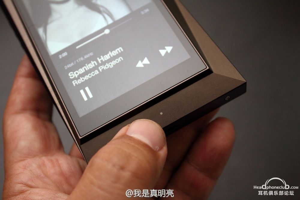

【 关于Home-key的变化 】
- 全新感压式金属触摸材料被采用。(根据原文翻译)
AK100II、AK120II、AK240的[HOME]按键都被隐藏于屏幕的玻璃板之下,视觉上整体性很好,但是比较占空间。AK380采用了全新的感压式金属触摸材料,将 [ HOME ] 键放置于屏幕下方的金属机身上,使得AK380在屏幕增加到4.0英寸的情况下,机身高度没有太大的增加。
请注意屏幕下方小白点,那个就是 [ HOME ] 按键。

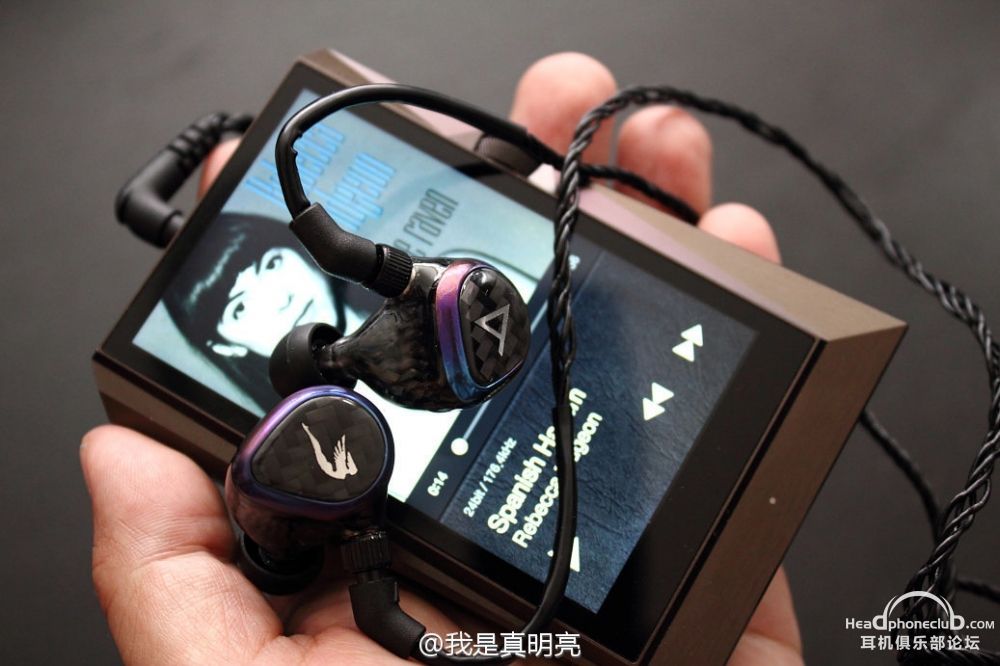

作为新一代旗舰,AK380采用了两颗AKM公司全新的Premium 32位高性能浮点运算解码芯片AK4490,这使其可以支持更高级别的32bit/384kHz音源文件,以及对DSD文件的完美支持和解码播放。同时,辅以Astell&Kern专用的2.5mm平衡输出接口,使得AK380可以与更多耳机实现平衡连接。
从图片可以看出,平衡接口耳机在AK380上得以沿用,从接口位置和规格判断,平衡适配器等配件,也可以继续使用。

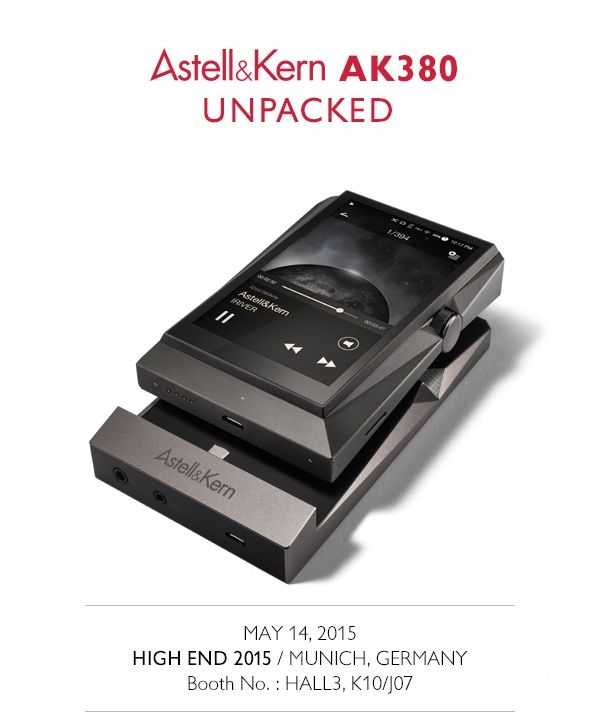

【 关于AK380扩展背夹 】
- 全新接口,支持各种背夹扩展
- 基于Balanced Output输出扩展
- AK380耳放背夹同期发布
以往A&K播放器崇尚单机出街,此次AK380定位专业应用,在机身底部预置了四个金属触点,使得主机可以通过专用配件进行功能拓展和性能增强。专用后背通过AK380背部预置的螺孔进行紧合。初期发布的后背为便携耳放,后期陆续扩展。我想,这一设计是AK380带来的最大惊喜之一。
关于AK380新增的扩展接口:目前基本可以确认,AK380底部新增的四个金属触点是Balanced Output,理论上这四个触点输出的是LineOut信号,这有助于AK380在与外部配件连接时避免出现二次失真的问题。
- 喜欢捆绑,喜欢大功率,喜欢便携机型推大耳的,这次是个福音,只不过这个捆绑是专用的。这也是为什么早先的价格、规格方面一直强调单机的原因。
- 扩展后背为专用设计,外观造型与AK380保持一致性,组合后确实提高了重量,降低了便携性,但是整体风格仍然保持一致!
- 早先我看到的工程机上,拓展接口与现在的四触电方式不同,所以,目前还不敢保证这就是最终的设计方案。

比较特别的是,AK380机身顶部有双输出接口,扩展后背的底部也拥有同样的两个音频输出接口。而当连接AMP扩展后背时,AK380机身顶部音频口并没有被遮挡。这就产生了一个困扰,怎么用?
按照最初的设计方案,当连接扩展后背时,系统(AK380已不是单机,此时是系统)音频输出已不再通过AK380的机身顶部输出,而是通过位于AMP后背底部的接口输出。
