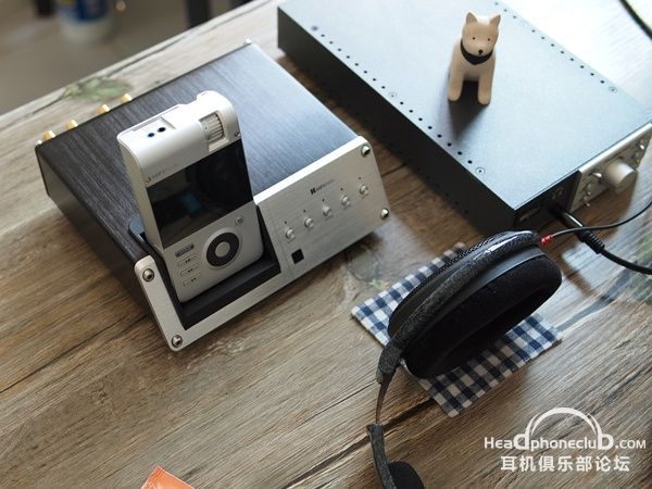

先简单的介绍下这两个小家伙.901s 是目前为止 Hifiman 家最高端的一款便携式播放器,普通的手机大小,但略厚略沉.内部采用两片 ES9018S 作为解码芯片,双Opa627加双Opa2107的运放组合,供电系统是 Hifiman 特制的正负7v.4 电池.Dock1则是专门为 Hifiman 家的高端播放器而生的周边,通过播放器底部的 接口和播放器相连,提供解码输出,遥控播放等功能.在本文的实际测试中,我用一对 Bogdan Audio Spirit S/G RCA 线连接到 SPL Phonitor Mini 耳放.使用的耳机则是 HD600.
