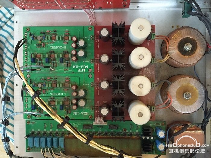

出台WENZI制作的发烧前级。MBL6010D线路。三个牛分别对左右声道和控制电路供电,使用RIFA等发烧电容。
带RCA和平衡输出。
具体的看当年枪文介绍和图片。
使用多年,无任何问题。其中更好了发烧的纽崔克平衡输出插座,并带防尘帽。

这次对MBL6011前级的COPY工作,是应一好朋友的要求而进行的。此机的开发定位相当高,
采用了全遥控蓝色数字功能显示,逻辑发烧电阻网音量控制方式,信号接插件采用了美国
原装CMC插座,机内线材全部采用进口金色高纯度铜芯屏蔽线,保证了音色的顺滑、厚暖、
有质感特性。电路配件的应用上,更花费了不少心思,电源牛采用了合适电流、磁辐射相
当微少的优质R型牛,电源板更采用了靓声的瑞典RIFA 169滤波电解,搭配光润、韵味浓的
德国ROE音频电解,大电流稳压靓管LT1083,设计为可调整电压方式应用,方便实施MBL的
设计精髓:正负不对称电压供电(相差0.6V),这一刻意不对称供电方式,强行改变了IC
末级的工作方式,令电路的音乐味自然流露,实在是一绝!在主放大电路板上,电阻全部
采用精度为0.1%的美国DALE金属膜电阻,此电阻音色顺滑、饱满、有析力,比较迎合拓展
动态的需求,电源退偶部位由ROE、RIFA PEG124电解担任,高频补偿电容由德国ERO及
PHILIPS、聚丙稀银膜电容担任,从这些搭配来看,是非常适合对高、中、低频的补偿,各
电容特性恰当,各施其职,令音色的平衡感得到了保障。
