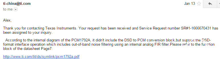

回楼主,Fiio的James就是普通客服人员,一些解释是不准确的,仅为参考。Fiio有技术支持,解释应该比较准确。
Fiio的X5一代DAC芯片使用PCM1792A,可以播放DSD,但是经与Fiio的技术支持咨询,得知X5一代是经处理器将DSD转换PCM,尔后再送至PCM1792A解码,实际解码的是PCM而不是DSD。
实际上TI的PCM1792A是支持直解DSD的,这点已经TI的技术支持咨询得到的结论。并且咱们坛子里也有坛友关于此事专门咨询过TI技术支持,在坛子里有关贴子中可以找到。
Fiio很快就要上市推出X5二代,已经在Fiio的论坛上有所介绍。说是X5二代可以直解DSD,包括直接播放SACD的ISO。根据其论坛中Fiio的技术支持说明得知,X5二代也是用PCM1792A,与X5
一代的区别就是,处理器并不将DSD转换为PCM,而是将DSD送至PCM1792A,由PCM172A直接解码DSD。
情况就是这样,仅供参考吧

发表于 2015-6-11 10:32:52 | 显示全部楼层
PCM1792A直解DSD?确定没看错?德仪有一个产品叫DSD1792,不同的仅仅是接收信号的界面不同。
另外德仪的DAC芯片是永远无法所谓“真解”DSD的,他家用的“高级架构”技术,DAC部分就是一个计权的低bit R-2R结构,这种结构注定是解不成DSD的。
DSD源码天生是为廉价的开关电容滤波器而生的。

发表于 2015-6-11 11:14:08 | 显示全部楼层
回坛友“长者”:
数字分类,有PCM脉码调制和增量调制两大类,所谓DSD是增量调制的应用。不论是编码还是译码,PCM都远复杂于增量调制。对于解码(译码)而言,增量调制的解码简单得多,非常容易实现。如果将音质效果不考虑的话,仅是解码而言,DSD解码(即增量调制的解码)没有什么难度,具有PCM解码技术能力的,实现解码DSD一点也不困难。剩下就是去不去做解码DSD了。
前面说过“PCM1792A是支持直解DSD的,这点已经TI的技术支持咨询得到的结论”,这点应该不用怀疑,TI具有解码PCM的能力,解码DSD自然也不是问题。如果还是不相信,非常简单,联系TI技术支持,进行详细的咨询便是,猜想或推测还是不必吧,哈
