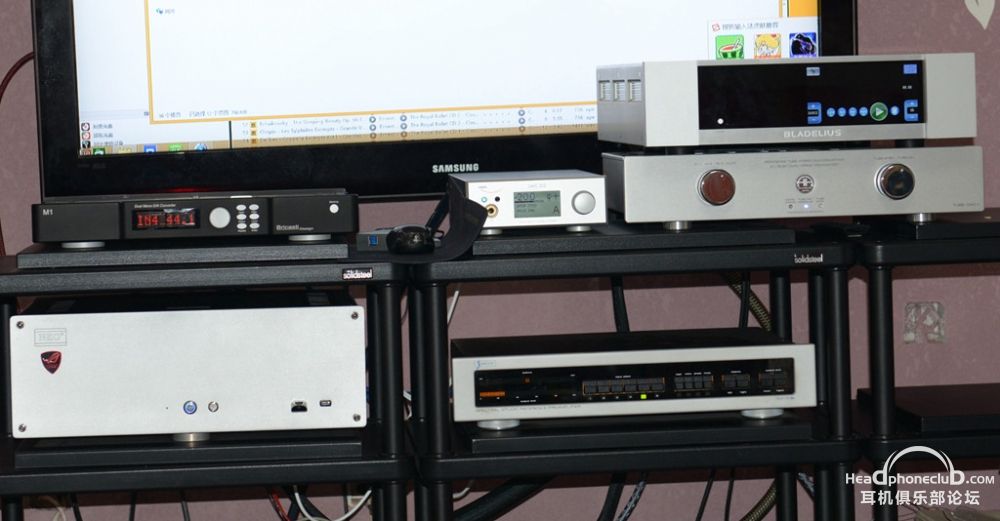

PK平台:pc做转盘,光纤或usb输出至解码,前级是势必草30sl,有源音箱ATC50ASLT。器材架是架皇S5-3,电源处理器是欧博的D15S,DIY地盒一枚,有源音箱接音神插排,前端统统接欧博D15S。
感谢九段兄友情支援的orava界面一枚!

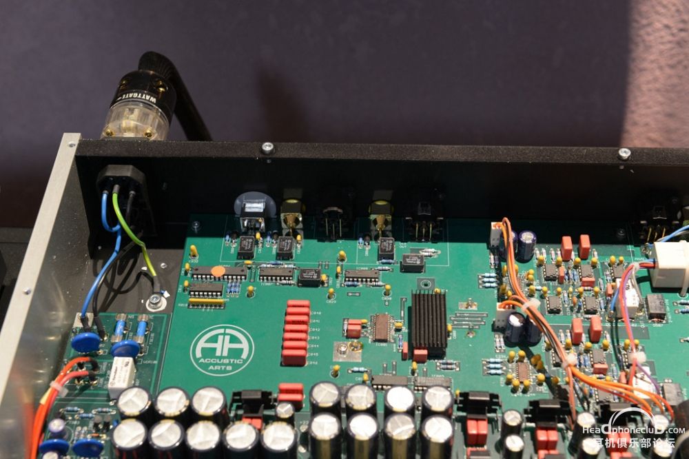

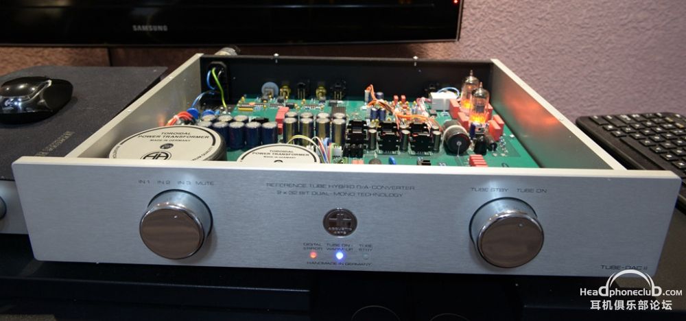

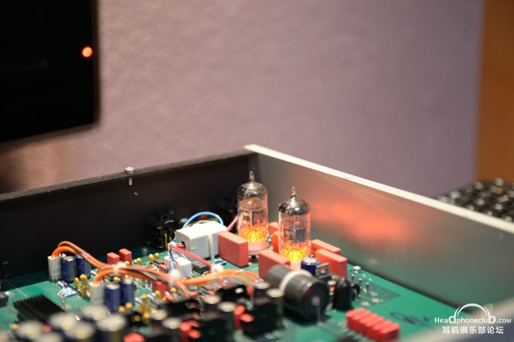

阳刚伟岸---AA Tube Dac2 Mk1
AA--
AA--
AA--证件照
AA--证件照

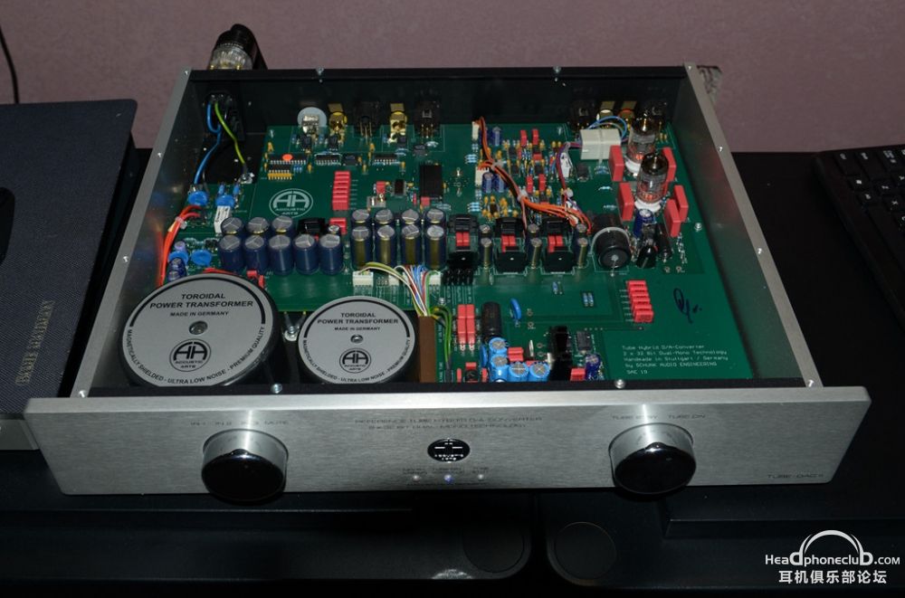

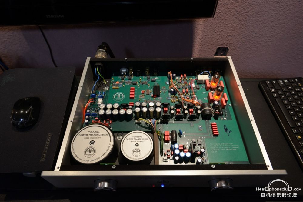

AA--脱衣图1
AA--脱衣图1
AA--脱衣图2
AA--脱衣图2
远离电源的12ax7
远离电源的12ax7
AA--电源部分
AA--电源部分
AA--模拟部分
AA--模拟部分
AA--数字部分
AA--数字部分
AA--脱衣图3
AA--脱衣图3

先出场的是AA tube dac2 mk1,廉颇老矣尚能饭否?
AA tube dac2最独特的地方是高贵的音色,在AA的驱动下的atc50的声音,在保持中频绵密的同时,中高频变的如丝般的顺滑。让人感到奇妙的是,这种顺滑却不是飘逸的,而是安定稳重的,仍然保持着浓浓的化不开的重量感。AA的人声,尤其是爵士乐的表达上非常独特,在香甜浓郁之余还带有一丝暖调,给人非常惬意的享受。像极了在夏日的黄昏,泡上一杯香浓的咖啡,和三两个好友慵懒的躺在摇椅上,窗外的柳枝在夕阳的余晖照耀下镀上一缕金色,在随着微风摇曳。不得不说AA的调音是非常高明的,在损失一点解析和线条感的同时,能有如此美丽可人的音色。
AA在表达小编制的乐曲方面,也有比较高的水准。
由于硬素质方面还有短板,AA在表达交响乐方面则显得气短,有力不从心之感。因此交响乐只播放了一小段Colin Davis指挥的贝多芬的序曲以后,AA暂时退出pk舞台。这个回合,AA输的没有一点脾气。
AA tube dac2 mk1是2007年推出的胆解码,采样率只支持44.1k和48k。在最后级使用了一组12ax7电子管作为放大。输入只有bnc、rca、aes三组接口,最为常用的usb、光纤接口不在支持之列。因此值只得使用光纤输出到orava界面,然后经由(模拟线临时充当)同轴线输入到AA解码。在2012也许曾被列为解码器A+榜的AA不应该是这个表现,可能是模拟线充当的同轴线严重影响到AA的发挥了。
不得不说,AA tube dac2是一款有相当实力的解码器,但由于数字技术较为陈旧,加之在pc端使用必须加持数字界面+同轴线或AES线,因此AA在使用便利性上减分不少。
AA最大的不足,在于声音华美之余不够凝聚,乐器的分离度和结像也略差,因此在表现大部头的交响乐方面并不擅长。其余的如三频及能量分布,音场、声音密度、解析力基本与202相当。动态、控制力、细节呈现能力略领先于202而明显弱于m1。
AA最明显胜出的部分是音色、活生感鲜活度、乐感、流畅度,这些方面是要胜过202的,即使和不断改款的M1比,AA也是稳赢的局面。

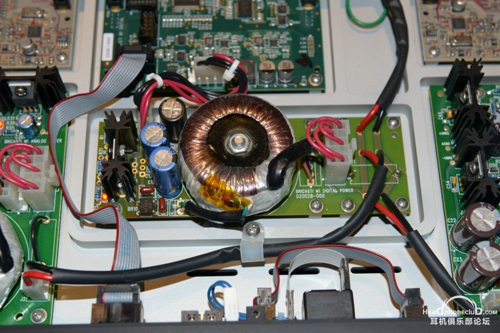

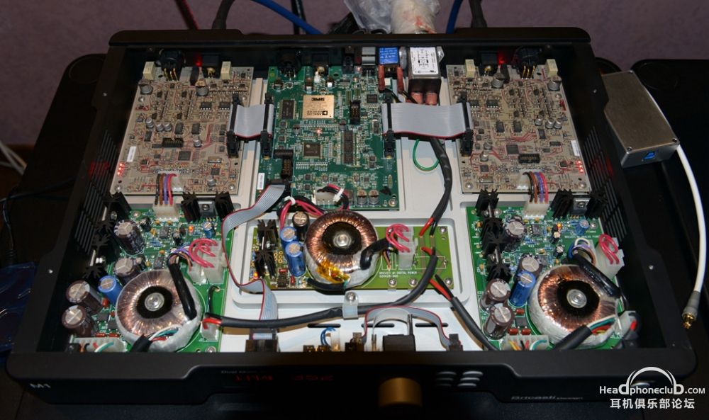

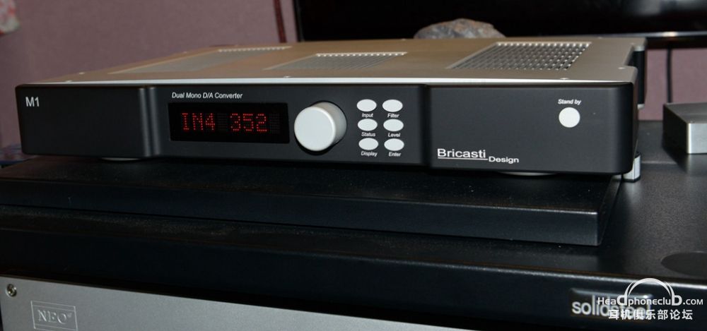

BRICASTI M1
bricasti厂家首先在技术上是精益求精的,其次也算一家比较有良心的解码。一次次的升级,在让用家欣喜之余又不禁迷惘,但在成本价就能升级并享用到新技术带来的福利,让m1拥趸也是大呼物有所值。M1最大的特点是声底中正、沉稳、大气。声音密度高,结像凝聚,乐器实体感强,三频及能量分布自然,不会刻意强调和表达什么,动态方面不是强横的风格呈现,而是非常从容不迫的声音表达。在这三款解码中,m1是明显胜出的那一个。虽然在乐感上较AA略显生硬、不够流畅。在个别乐器的音色和质感上,AA也是独特的优势。在贝多芬序曲甫一开声,几秒钟的时间,胜负已分,m1胜出毫无悬念。
从素质方面来讲,M1的平衡性、动态、密度、解析力是最为突出的,其余方面中规中矩,其中在音色、质感、流畅度和乐感上还有提升的空间,这点和AA、202比还是略有不足。

精致美男---Bricasti M1

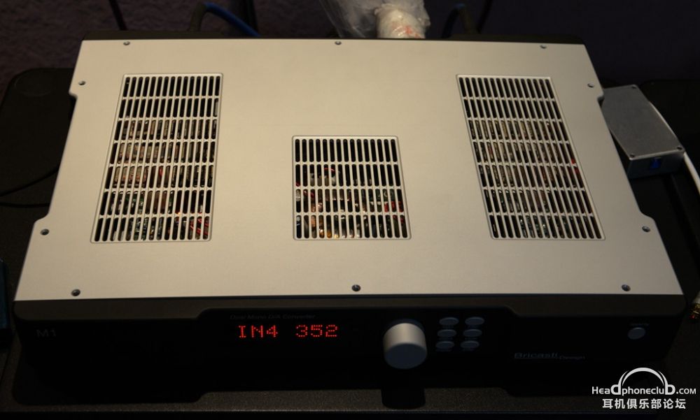

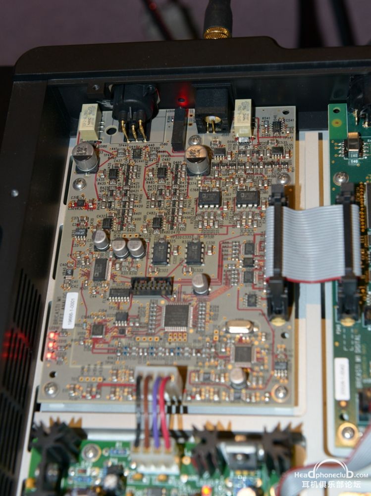

和AA不同的是,一向以肌肉男示人的美派器材这次却可以很婉约,M1的身躯不大,外观精致考究做工,很有瑞士范。weiss dac202偶遇M1,已经数日不曾出门了。
M1证件照1
M1证件照1
M1-01
M1-01
M1-暗夜神采
M1-暗夜神采
M1-02
M1-02
M1--证件照2
M1--证件照2
M1-证件照3
M1-证件照3
