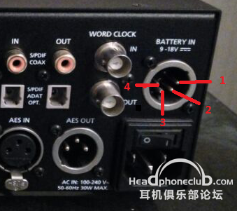

RT,请教各位hilo用家,hilo的外接电源口是4芯卡侬,这个应该怎么接线,那个是正极,那个是负极?如下图所示,1、2、3、4pin,那两个接电源,那一个是正极那一个是负极,还有外接电源功率应该选择多大合适,输出电压、电流多大为宜,望不吝赐教,感谢!

1负4正
15.5v左右最好,最大范围是9~18v
启动电流3a+,常态工作30w。所以建议100w+(我用的200w)
51

感谢艾米总回复!
