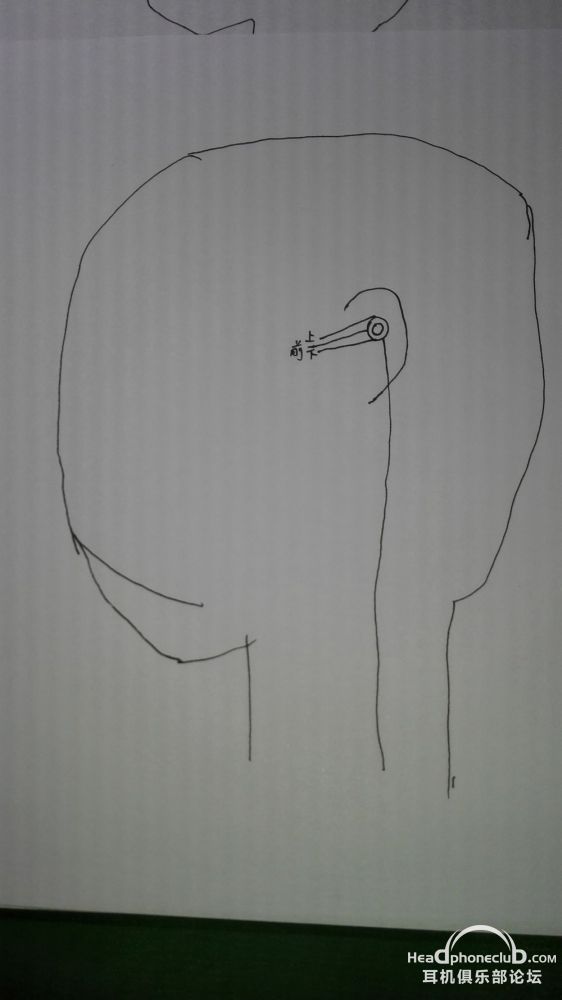

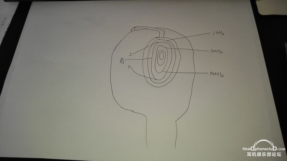

耳机分为动圈和动铁还有平板和静电,动圈和动铁较为常见。一般来说,动圈耳机振膜面积越大,动铁耳机单元越多,分离度、解析也相对越好,当然不是绝对的。很多人知道这点,但不知道为什么,我画个图来说明一下,像大耳,振膜如下,很大,振膜上每一个圈振动发出的声音频率都不一样,每一个圈上的音圈被磁铁吸引就会带动这一圈及周围的振膜振动,从而发出声音,听歌时负责每个频率的音圈或多或少的振动,就在各个频率上产生或大或小的声音,便合成了一支歌曲。声场一方面是由产生声音的位置、另一方面是声音的大小及回音来给人听觉上的感官,大耳在振膜上产生声音的位置就相对分开许多,自然分离度就好于耳塞,另外振膜的面积很大,能控制振动的范围也就精细很多,要模拟出一个音源产生声音、在空气中传播的过程和反射也容易许多,所以振膜越大越容易实现现实自然的听感。
而对于动铁,一款好的多单元耳塞声音表现好于少单元耳塞,这从原理上也是容易分析出的,排除单元分频不合理等原因,每个声音频段都由多颗单元来承担发声工作,打个比方,3个低音单元可以很细腻的表现40Hz音调往上升、150Hz往下降、220Hz先升后降的走势;而如果只有1个低音单元,在表现40Hz往上升时,对于另外两个频率声音变化的表现就不可能这么自然,也许就会让150Hz也往上升,这样就造成了声音的失真或者解析不到位。当然这都不是绝对的。

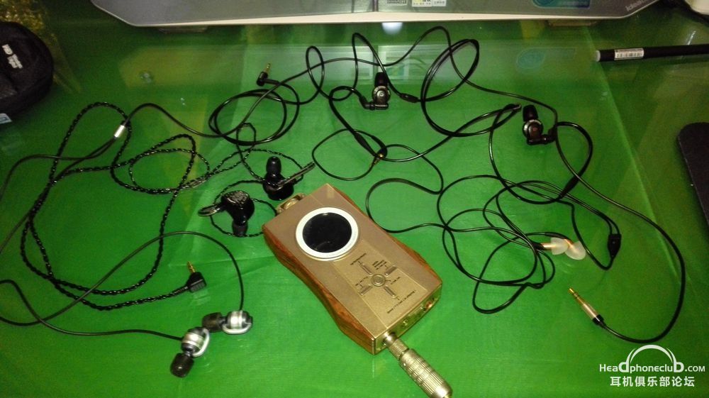

前端乐彼金LP5,也算是有口碑的随身了,擅长推大耳。虽已切到低增益模式,但这几条塞子确实还是低阻高敏,担心过推,加了一个48欧的阻棒,增加点控制力。
杰士X10,大法EXK,音茶乐涛,UM MASON
音源是16/44WAV居多,少量24/96FLAC,本人比较杂食,会全面的选择一些代表性的作品。
