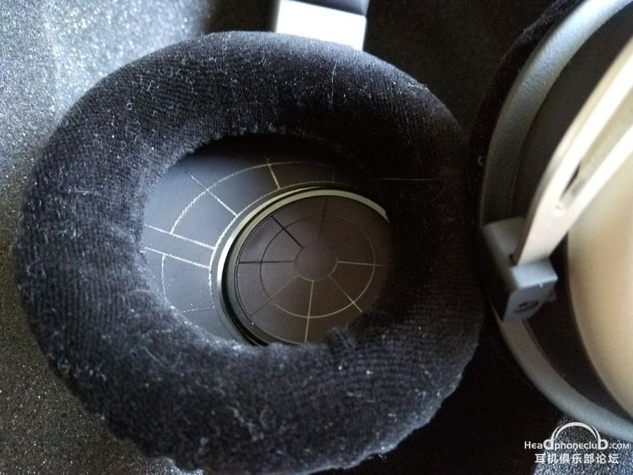

關於聲學帳版的部分,朋友有反映,現在編號比較新的T1已經有變化了
不知道和上述連結提的是不是同一回事
