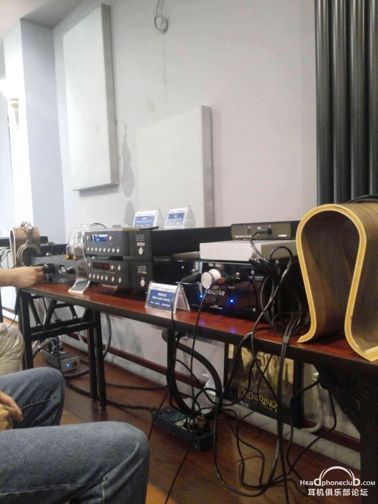

首先说一下,这次沙龙大部分器材的供电由tglee的逆变电源提供。根据极品人生上其他用家的评价,这个电源属于厚重但不失灵动的声音。此外,受制于线材数量限制,虽然各个耳机系统声音都很正常,但有些地方可以搭配得更好,比如有些器材使用的是机线,对器材发挥多多少少有点影响。但瑕不掩瑜,总体而言,搭配还是成功的。

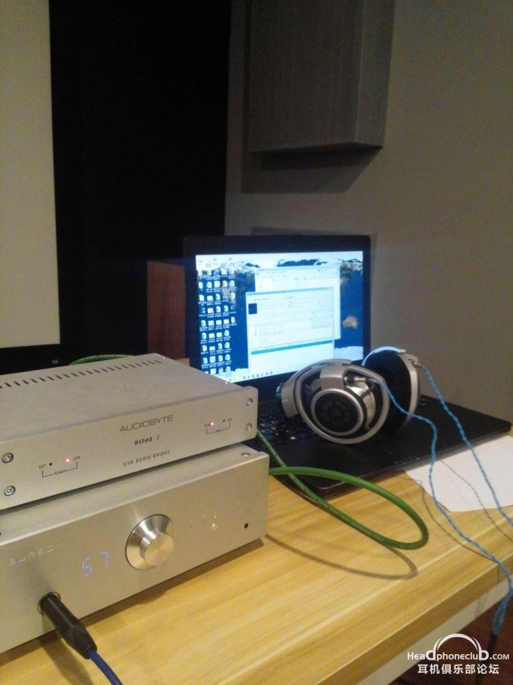

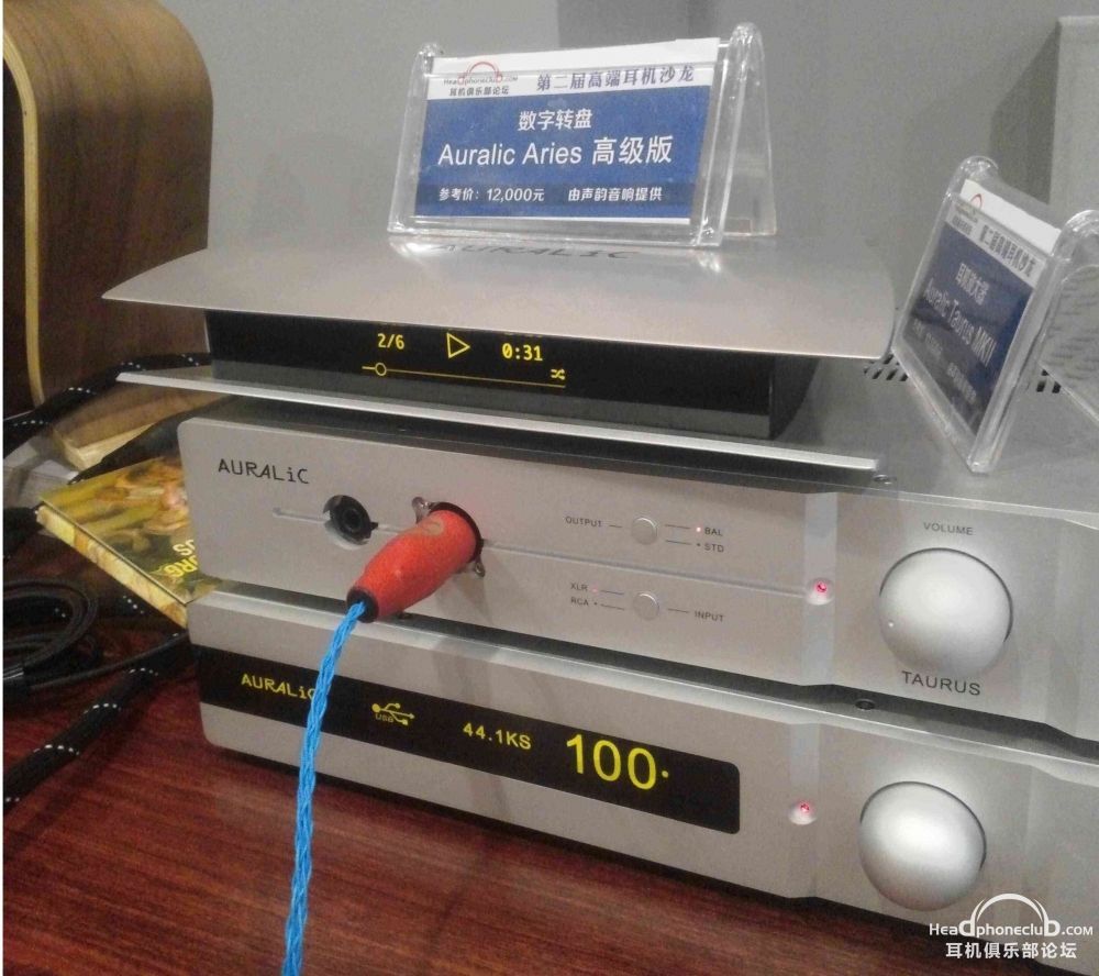

Auralic西装
是白羊座+织女星+金牛座的西装,同时从vega引出一路输出给esp950套装用。线材没有看,好象是银彩套?各个器材接到同一个由逆变电源引出的排插上,白羊座接了专用的线性电源,保险丝是原装的。
沙龙上一开始接的是lcdx换的带地盒农夫升级线,一开声就让人很震惊了。
这套器材的声音很中性,我会专门开帖写一下。

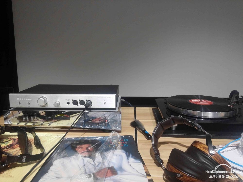

AS的入门级LP转盘+柏林之声唱放+headtrip/bha-1转盘与唱放
个人对这套系统的评价不高。尽管唱放+唱盘的价格很高,但不论是第一天的wells audio耳放推se1master或abyss,还是第二天的bha-1+各种耳机,感觉这套系统唯一值得称道的地方就在于声音的模拟味道,听人声和弦乐的时候有安定感,而且这种感觉是数字音源怎么搞dsp也做不到的。但总体而言,低频有些残,中频糊,高频几乎没有延伸,动态、解析力、分离度非常差,不客气的说连2000块的数字音源都比它做得更好,只能听听人声和轻音乐,试了张舒交8,完全不能听,糊成一片。
也许黑胶系统需要更多的投入和搭配才有比较好的声音,但沙龙上的这套系统对听惯了现代声且只听交响的我,只能给差评。
