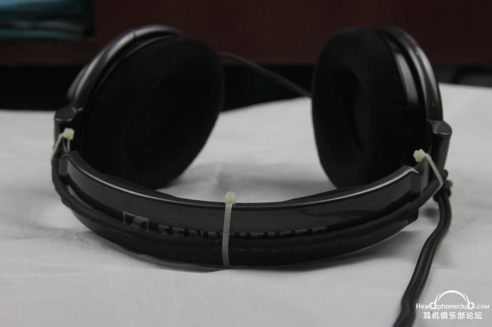

这个耳机,什么都好,就是佩戴不舒适,特别是夹头
材料就是单车的钢线,跑到修单车问他们要了一条,最普通的那种,修单车的师傅收1块钱,然后用双面胶缠绕钢线一圈,主要是防止夹伤耳机,保护耳机,然后外面再用热缩管套上钢线,主要是为了稍为能好看一点,然后就是扎条,另外,需要多宽多紧就调整钢线的弧度就可以了,如下图所示,看图片应该就能一目了然吧,知道是怎么回事了吧.虽然样子丑了点,不过效果是特别满意的,呵呵

发表于 2015-8-22 22:58:12 | 显示全部楼层
刹车线管是螺旋结构比较软,变速线管是直丝结构比较硬,用变速线管效果比较好。

发表于 2015-8-23 00:24:16 | 显示全部楼层
动手能力不错嘛。不过。。。其实我觉得最简单的方法是直接用手掰,先把铁片全部拉出来,然后一只手捏住,另外一只手往外侧掰,角度随意,要多宽松有多宽松。那个铁片是软的,可以掰到一定程度,你试试就知道了,不需要借助任何工具。

变速线麻烦,钢丝好

哈哈,楼主真逗,不听的时候用书啊CD啊把耳机撑起来就是了,没几天保证不夹头
试过的,撑了快一个月了,还不行

动手能力不错嘛。不过。。。其实我觉得最简单的方法是直接用手掰,先把铁片全部拉出来,然后一只手捏住,另 ...
我也知道这个办法,我实在是不好掌握,就怕弄断头梁,铁片又不能拆下来。

发表于 2015-8-24 08:50:57 | 显示全部楼层
设计时候的3.4n就比hd600的2.6n大,不喜欢的话理应买只hd600,这样一弄,声音没法保证了。类似的,歌德也是如此,不要随便撑开,带着难受就不要买了。
HD650的头梁是比较柔韧的,网上曾经有视频,甚至可以扳到180度
搞成这样没必要,只要慢慢的扳松就可以了,很简单的事情。 另外,那个铁片也是可以扳开的,可以用点力气,这个是不会断的

发表于 2015-8-24 10:42:30 | 显示全部楼层
mvw 发表于 2015-8-24 08:50
设计时候的3.4n就比hd600的2.6n大,不喜欢的话理应买只hd600,这样一弄,声音没法保证了。类似的,歌德也是 ...
3.4N数据是官方的?我觉得压力越小,声音越轻松鲜活。压力大,声音略厚,略沉重。

发表于 2015-8-24 20:39:41 | 显示全部楼层
搞成这样没必要,只要慢慢的扳松就可以了 ...
那不是06年左右的视频吗?然后真有人去试验,结果把头梁掰断了,哈哈哈!!!
