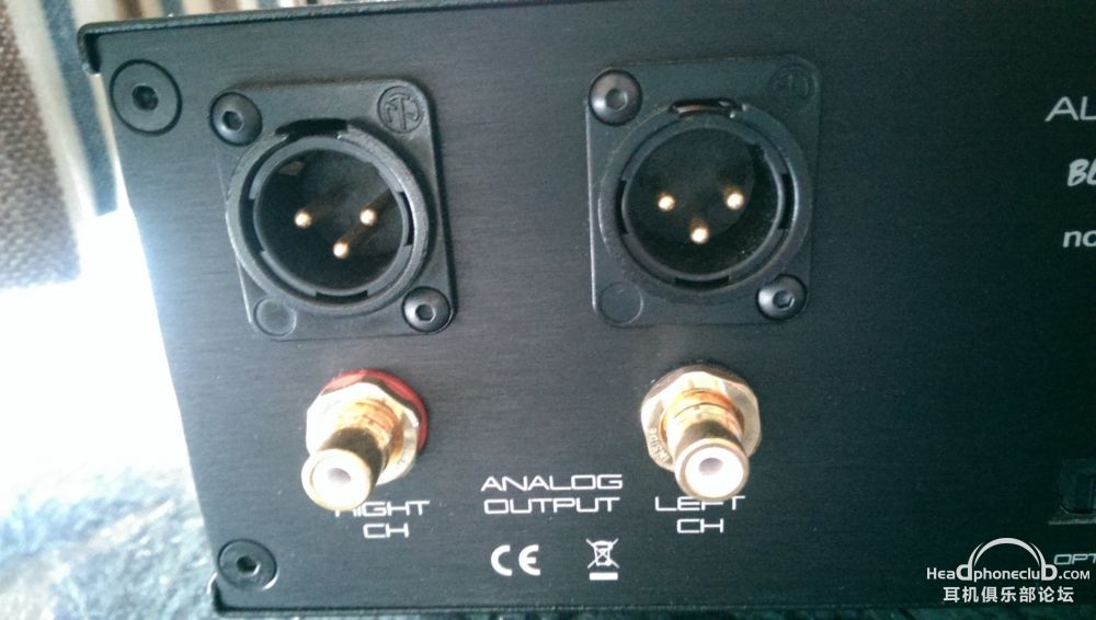

想给800换cardas clear,看到一种说法是“没有平衡输入的话平衡输出提升不大”因为一体机是直连电脑的(以后会加界面用bnc输入,但也不平衡)所以不是平衡输入,想问问这种情况下是买单端还是平衡,两者声音上有多少区别?
补充机子有关描述:True dual balanced conversion (2 x AK4396) is a perfect complement to the digital input stage. Each dac chip is processing one channel in fully balanced mode which leads to better analog performance and noise rejection

直连电脑与否跟是不是平衡没有关系,要看机器本身的设计。

“Fully discrete , true balanced, zero-feedback class A output stage / headphone amplifier section will drive without problems from low to high impedance headphones.”
这个我以前理解为带平衡输出,不过你这么说的话这段话是不是应该理解成它是平衡设计?

此平衡非彼平衡
耳機的平衡接法,如果說聽感有提升,主要是來自於耳擴線路的驅動
和數位輸出關係不大

黑龙吧?不是只有单端耳机口吗。他的平衡设计是DAC输出。

True dual balanced conversion:(2 x AK4396) is a perfect complement to the digital input stage. Each dac chip is processing one channel in fully balanced mode which leads to better analog performance and noise rejection
这段是指线路驱动么
这样啊  原来是我自己搞错了还以为只要是输出口都通用  谢谢了

那种说法是不对的,平衡输入,平衡放大,平衡输出,是三个不同的概念。就耳机而言,平衡输出和非平衡输出的差别一般都会比较明显

耳机用单端听凝聚些,平衡听声场大一些,但这里的平衡不是一体机结构上的平衡。
